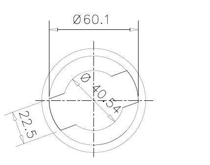

za izdelati imam 100 kosov iz spodnje slike, zanima me ali je možno s postopkom pehanja izdelati omenjena utora. Surovec bo cev, ki bo predhodno postružena. Dolžina utora ne bo celotna cev ampak 100mm. Ali poznate koga, ki se ukvarja s pehanjem?
Hvala za odgovore.
Lep pozdrav
Dušan

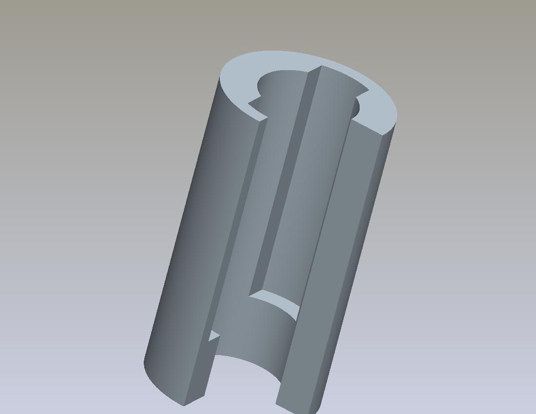

s tem žlebom boš imel kar nekaj težav, si si nakopal kar velik problem - kalkulacija:
- če je žleb krajši od puše boš moral stružiti iztek za nož, če ga boš pehal, ker bo nož zabilo v ostružke, če izteka ne bo
- pehanje bo moralo iti v več stopnjah širina in globina žleba in mali premer luknje, tanek drog-nosilec noža, možno tudi frezanje s paličnimi frezali in pehanje končne oblike in mere
- potopna erozija s predhodnim frezanjem
Prispevkov: 7411

če tvoja pusa po tvojem postu in risbi izgleda tako in kolikor se spoznam na posnemanje, posnemanje sigurno odpade, zato spremenite konstrukcijo, poizkusi s sintranjem

OdgovorNapisal/-a duma » 29.11.2007 8:14
mogoče res nisem dovolj jasno napisal (se opravičujem), vendar sem mislil, da je za "strojnike" dovolj jasna skica v tlorisu, ki nikakor ne zadosti vašim risbam oz. modelu.

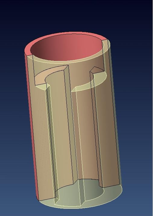

OdgovorNapisal/-a vili » 29.11.2007 10:09
v tem primeru je posnemalna igla car

Takele "dumaste" iz prve objave tudi jaz ne znam tako prebrat, kot je potem 3D. Če upoštevam opis, da utor ni (utorA nistA !) po celi dolžini; da ne omenjam "bombiranega zaključka" v naslovu!?? Manjkajo (črtkani) skriti robovi. Duma, to je rebus, ne risba. Tehnična risba mora biti nedvoumno jasna. Tudi risanje utorov zasukanih iz koordinat x-y je nenavadno in moteče, samodejno te zapelje v iskanje kotov, zasukov ...
