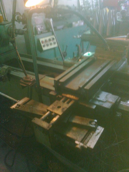

evo malo nostalgije:
ali pa z ročnim približevanjem...

OdgovorNapisal/-a vili » 18.1.2013 23:19
ja tudi na TNP-jkah ali BOERINGER-cah, pa še kakšni, z ravnili za struženje stožca je šlo brez problema, zakaj ne, no malo so bile problematične razalne hitrosti, je bilo potrebno s "kuplungo" zmanševati hitrost, ko je šla zadeva na večji premer, da ni skurilo "rapida" :o

OdgovorNapisal/-a magnum44 » 19.1.2013 9:13
No, na predzadnjem postu vidim mehansko napravo za struženje konusa - in s tem je možno konični navoj stružit. Jaz imam hidravljično kopirno napravo (sedaj sem povedal vse) in zato lahko to naredim na moji klasični stružnici.
