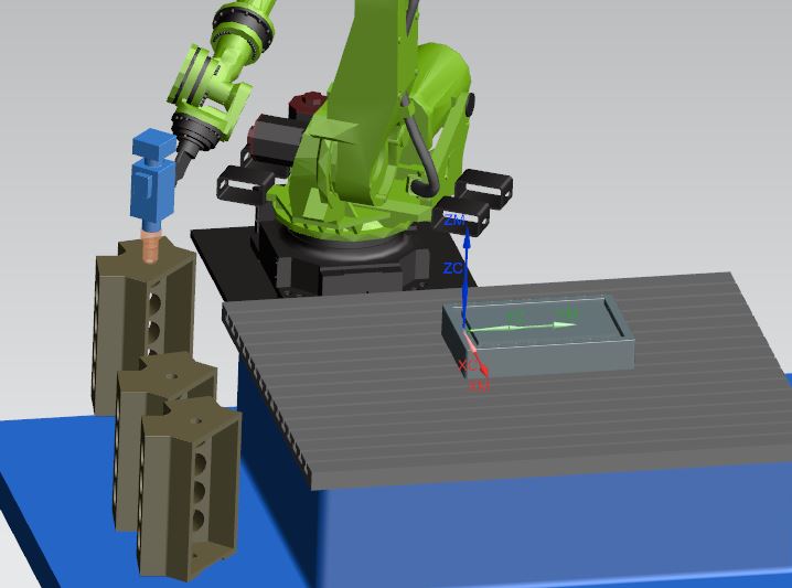

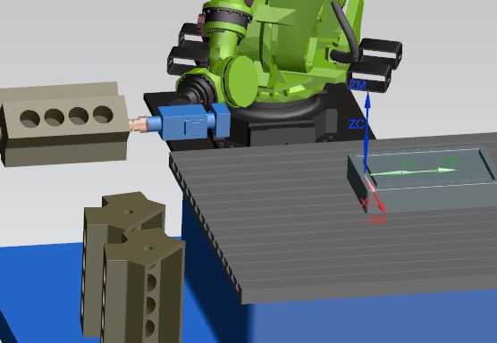

Med prazniki je bilo treba spet malo osvežiti robotizirano strego s CNC obdelavo.
- Priponke
- raziglevanje
- Capture3.JPG (47.94 KiB) Videno 4178 krat
- priprava na vpetje
- Capture2.JPG (30.64 KiB) Videno 4178 krat
- dvig
- Capture1.JPG (41.65 KiB) Videno 4179 krat

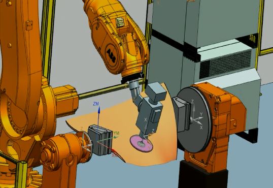

Obljubil sem strego brušenja turbinske lopatice z robotom. V konkretnem primeru je v obdelavi manjša lopatica, celica je konfigurirana na 7 osni simultani sistem.
Robot lopatico preko vpenjala sam poišče in jo postavi v pozicioner. Po menjavi orodja na obeh straneh opravi brušenje površine z brusnim trakom. Proces je zaključen potem, ko gotovo lopatico odloži na svoje mesto. V principu je v procesu možno uporabiti tudi druge poljubne oblike orodij.
Za demonstracijo s trakom sem se odločil, ker mi je kolega omenil, da pri njih brusijo na podoben način. Delo je lahko povsem avtomatizirano in varno.
V primeru obdelovancev večjih izmer ( npr. težke lopatice ) lahko uporabim celico z 2 roboti - vsak opravi delo iz svoje strani. Lopatica bi bila tedaj pozicionirana fiksno in vertikalno, transport z žerjavom. Točno prostorsko lego večjih obdelovancev detektiramo s predhodno kontrolno meritvijo in postavitvijo koordinatnega sistema. Podobno kot se to že prakticira na večjih frezalnih strojih.
