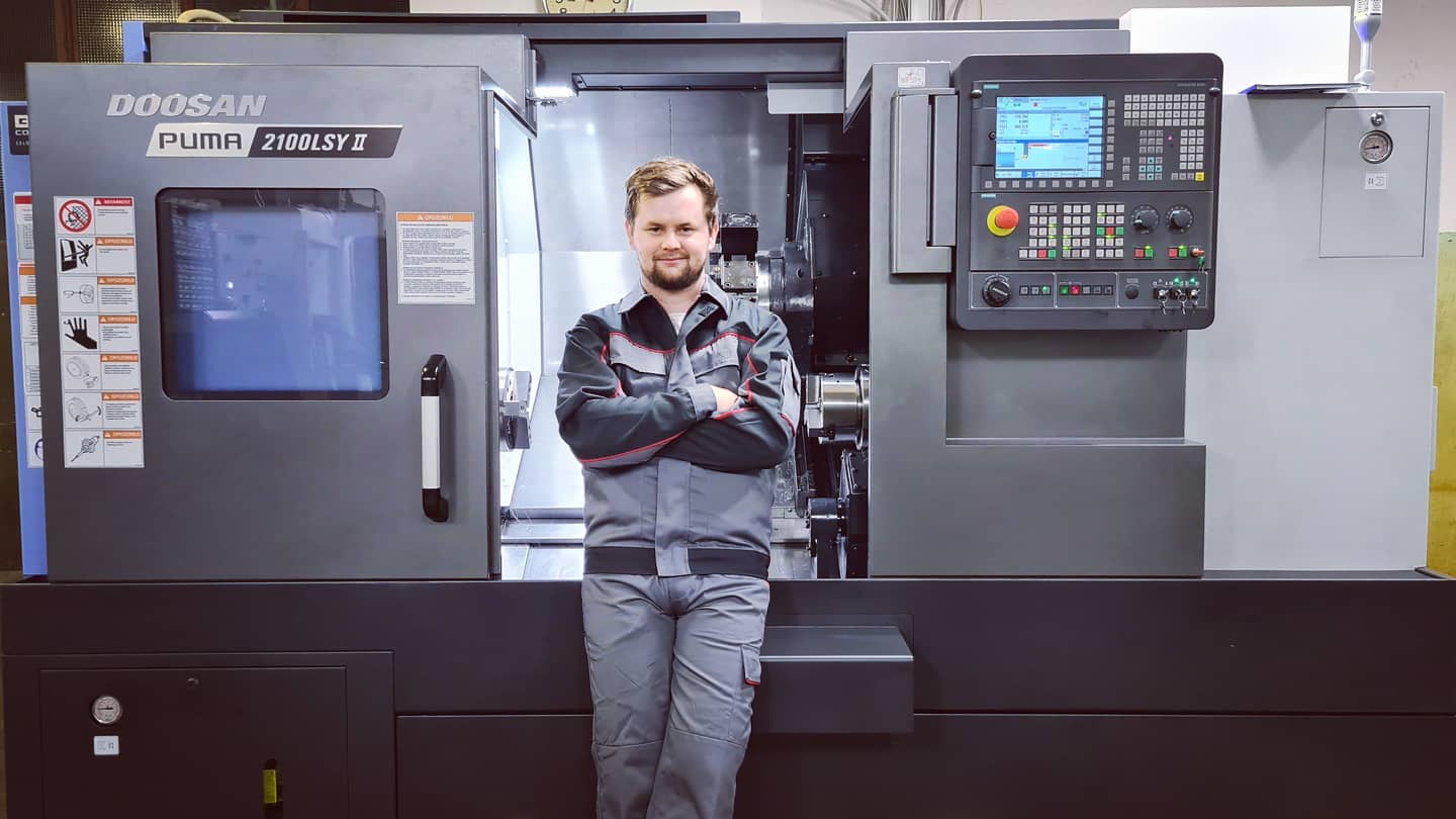

OdgovorNapisal/-a Greegor » 16.3.2021 22:14
Pa je doma!
Doosan PUMA 2100LSYii
- Siemens 828d
- Avtomatska roka za umerjanje orodja
- Gnana orodja in Y-os
- Proti vreteno
- Roka za pobiranje kosov z transportnim trakom
- Merjenje sile po oseh
- Mreža, shopturn, dxf itd...
:oops:
