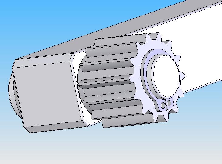

Pa še ideja kako bi naredil to pripravo:

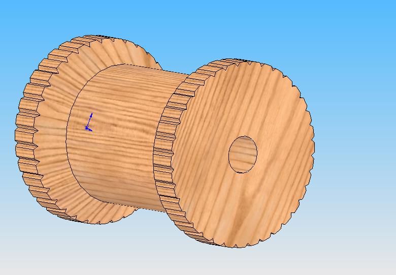

Glede izdelka pa trenutno nimam slike, ker je še vse v fazi ideje...

Bom prilepil slike, samo trenutno nimam...
Okvirna oblika:

Malo izven koteksta.
Včasih so niti prodajali na lesnih špulah. Ko je bila špula prazna pa smo otroci delali iz tega "tanke".
Palčka elestika... pa je šlo po mizi, vendar se ne spomnem več kako je bilo točno izvedeno. Pač prvi preblisk ko sem videl skico.

Če naj bo oblika (utori) trajni, boš nujno moral material odvzeti in ne zgolj stisniti. Moj predlog bi bil da narediš matrico ustreznih dimenzij - "zobnik z notranjim ozobljenjem", skozi katerega potisneš na max. premer obdelan polizdelek, katerega potem še dokončno oblikuješ. Na tak način oblikujejo npr. čepe za sestavo pohištva iz ivernih plošč.

janez03 napisal/-a:Če naj bo oblika (utori) trajni, boš nujno moral material odvzeti in ne zgolj stisniti. Moj predlog bi bil da narediš matrico ustreznih dimenzij - "zobnik z notranjim ozobljenjem", skozi katerega potisneš na max. premer obdelan polizdelek, katerega potem še dokončno oblikuješ. Na tak način oblikujejo npr. čepe za sestavo pohištva iz ivernih plošč.
L.p.; Janez
Hvala za nasvet, premalo delam z lesom pa sem na to čisto pozabil, zato sem poskusil nek konec lesa v katerega sem vtisnil zarezo, namočiti v vodi, pa se je zareza res deformirala.
Sedaj pa razmišljam v dveh semereh:
1. kaj če bi te zareze vžgal (mislim, da se potem les ne vrne v prvotno stanje) - naredil bi gosto, segreto mrežo po kateri bi zapeljal kolešček
2. naredil pripravo iz večih pil razporejenih v polkrog, po sredini pa vodilo po katerem bi potegnil ta obdelovanec, na koncu pa obdelovanec zavrtel za pol kroga in potegnil še v nasprotno stran
