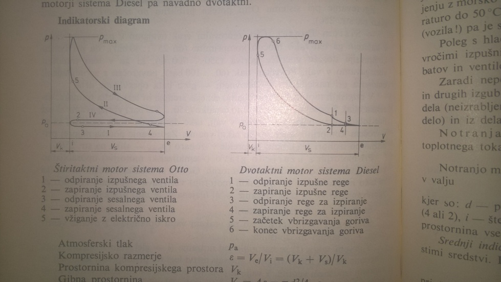

motroji na aškerčevi pri profa urbas, on je bil alfa in omega o znanju o motorjih, na fakc Žun itd, prilagam pa diagrama indikatorskih diagramov po ata KRAUTU...
zdaj pa še enkrat in zadnjič za "poznavalce" motorjev, TAKT je po nevem kom samo, premočrtni gib bata od ene mrtve lege do druge mrtve lege, pri ročičnem mehanizmu pa je to 180 st vrtlj. kolenšaste gredi

- Kraut (1964) pravi, da je za 4 taktni motor en takt hod bata med skrajnima legama. Pri 2 taktnem pa pove, da ima le dva takta (kompresijo in ekspanzija). Po priloženem diagramu je vsak krajši kot hod bata iz ene v drugo skrajno lego. Kaj pa je takt pri motorju brez batov?
- Žepna knjiga za strojnike (Springer 1970) pa sledeče: Težko je vtakniti 2000 strani formata 13 x 20 cm v žep. Delovni cikel se razteza čez dva obrata motorja. V diagramu je izenačen hod bata in faza termodinamične krivulj3, ki je opisana za vse 4 takte. Za 2 taktera pove, da delovni cikel traja v enem obratu motorja, izpadeta sesanje in izpuh.

poglej si gornja dva indikatorska diagrama batnih motorjev, eden za 4 taktni eden za dvotaktni malo bolj podrobno, pa ti bo jasno kaj se dogaja v batnem motorju pri posameznem TAKTU, bo šlo...
Se strinjam vili, stroke je sicer zelo jasno ampak pri rotacijskih izvedbah se pa v diagramu vidi sprememba volumna, in posledično kakšen je proces.

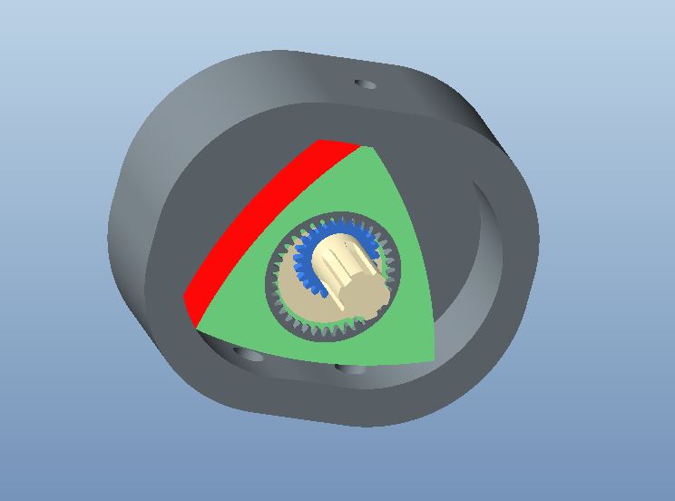

Posebnež je Wankel, kjer je edino logično vzeti za takt en vrtljaj (ki se pač ponavlja), v katerem se izvede celoten cikel, torej je Wankel enotakten ?! Ali pa kvečjemu zvezen?

eno moje igračaknje dvajst + let nazaj, imam tudi animacijo pa je ne znam obesit tu gor...
