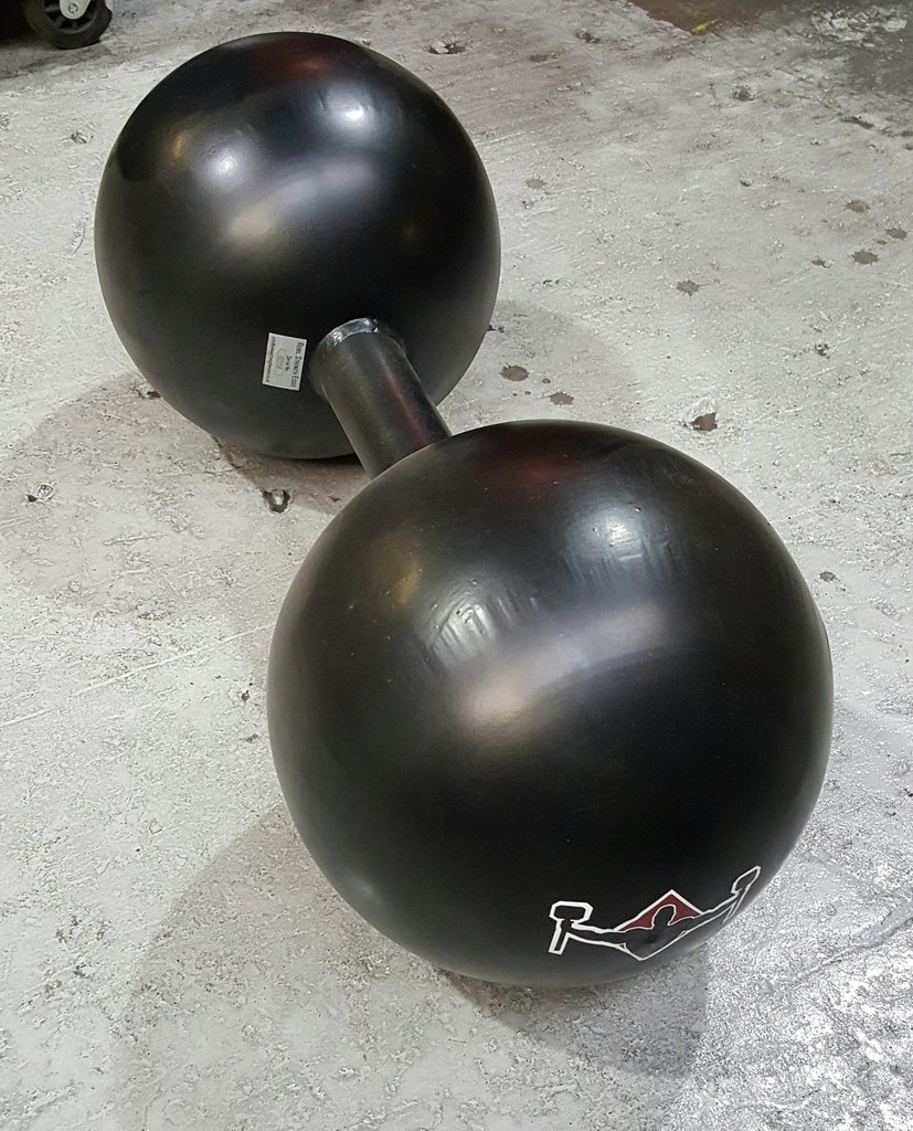

V imenu podjetja TNG oprema se zanimam za izdelavo omenjene ročke za uteži. (slike) Skupna masa ene ročke naj bi bila med 50 in 60 kg. Ker bi bilo struženje tako velike krogle (fi 190 mm) neekonomično iščemo alternative.
Ena izmed idej je varjenje dveh polovic krogel. Do zahtevane skupne mase bi v sredico zavarili primeren valj in z drugo polovico kroglo zaprli.
Druga ideja je litje.
Zanima me, ali je kako podjetje/obrtnik, ki bi bil pripravljen narediti 2 takšni ročki. Najlepša hvala za pomoč.

Ulivanje bo izgleda še najbolj ekonomična rešitev.

Jaz mislim, da je cenej vzet kos palice fi 200, dolžine 300 mm in izstružit kroglo (se to niti ni nevem kako velik kos) in na štrclj, ki ga rabiš za držat v stružnici lahko pol še cev montiraš. Za večje količine je mogoče druga računica, za dva je pa stružnica.
Lahko bi jo sestavil tudi iz plasti in pol skup zvaril.

Pa morata biti prav krogli? Zakaj - čemu?
Izdelava dveh valjev je bistveno enostavnejša in cenejša.

Ena možnost:na aliekspresu (alibaba) dobiš inox votle krogle premera 200 mm. https://www.alibaba.com/product-detail/ ... qWM7s7&s=p
Vanje uliješ svinec, še v raztaljenega vstaviš vezno palico, po strjevanju pa še zavariš. Za dva kompleta, pa dvomim, da se bo kdo trudil zate. Če bi jaz potreboval zase, bi naredil približno tako. Sicer pa polkrogle sigurno dela serijsko tudi kdo pri nas, seveda boš moral poiskati...

Kakšna ulivanja za dva komada. Jaz bi naredil nekaj takšnega kot je na skici. To bo najhitreje, če se vam mudi. Če ne, lahko tudi iščete predizdelane krogle okrog.
Polovici krogle postruženi iz valja. Najprej si pripraviš manjši premer (na eni ven na drugi noter), kjer boš lahko prijel, ko boš stružil kroglo. Preko teh pomožnih premerov potem kroglo skupaj sestaviš in po obodu povariš s TIGom. Še prej pa v eno polovico zavariš palico ali cev (jaz bi kar palico). Potem vse skupaj obdelaš, da se zvari ne vidijo, če te motijo. Lahko pa vse skupaj pustiš.
Tudi mase se ti izidejo. Ena polna krogla fi 190 iz jekla ima cca. 28 kg. Je pa res, da rabiš čez cca. 100 kg materiala v obliki palice fi 200 za dve krogli izdelati.
To jaz še na klasiki skiparim, če si čas vzamem. Je pa lažje, če ti polkrogle eden na CNC stružnici naredi, potem pa sestaviš in malo polepšaš... Fi 190 tudi ni nekaj prevelikega za struženje.
Zdaj pa: Ideja je, kdo bo pofušal?
Če se nihče ne javi me kontaktiraj preko ZS in mogoče lahko kaj narediva.

neprimerno nabijanje stroškov s strojno obdelavo. Ni nobenega razloga da bi delal 2 polovici krogle.

Prav. Pa naj bo krogla iz enega kosa. Saj nisem nikjer napisal, da je edina možnost. Nisem tehnolog, bi pa sam tole najlažje takole naredil.
Je pa lepo slišati, da poznaš še kaj drugega poleg dimenzij cevi...

izdelaš (stružiš) iz enega kosa (ma včasih pred ohoho sem bil pa tudi malo teh...):
- "kloc" (200x190) vpneš v "amerikaner, postružiš polovico krogle, pa še malo... ali cnc ali pa "polenta"..., če to, potem greš zadnji "špan" z okroglim nožem...
- obrneš, prej "zakirnaš" in stisneš s konico - konjičkom na primerno odprte mehke "pokne" in nasloniš na naslon v vretenu ali pa na kako flančo, ki jo vpneš v amerikaner, lahko pa jo tudi dvakrat pikneš in po struženu odtrgaš..., ma fint da peče glava... - bo držalo...??? in postružiš, malo paziš na režime..., brez komplikacij..., pa še malo "pošlihtaš"..., malo pilo v roke..., pa "glas" papir
- med kroglama "zašvajsaš" še tisti colski "ror"... in to je to...
to je ena od možnosti, za te štiri kose... jih imam pa še v rokavu...
bom na roke napisal G kodo za kako prvomajko, prav..., sem ravno malo v fohu..., haha...
dobro "cirkuzant" bo kaj "prilimal" , nema djabe ni kod stare ...

Najlepša hvala vsem za odgovore in ideje. Vsaka ima v določenem pogledu smisel. Dobil sem idejo, kaj če bi se izdelalo kar it tlačnih/ekspanzijskih posod (slike spodaj). Poznamo koga ki jih izdeluje, ali pa jih ima rabljene na zalogi? Hvala
