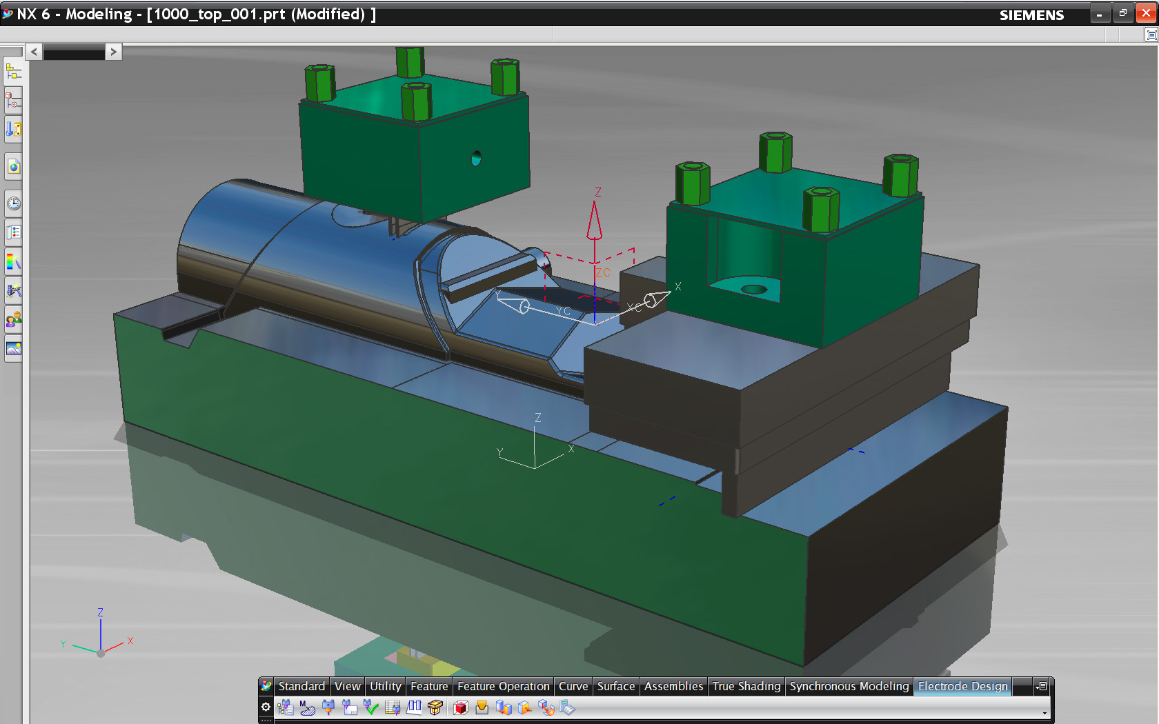

OdgovorNapisal/-a DynaVox » 18.7.2008 16:37
Za tiste, ki so že spraševali in one, ki jih zanima bi prikazal nov grafični izgled NX6 delovnega okolja.
Ikone sedaj ne zavzamejo več kot 1 do 2% prostora na zaslonu. Tu preko je možno z enim do 3 treh klikov priti do velike večine vseh ukazov. Vsekakor več ukazov kot jih rabimo pri običajnemu delu.
Delo konstrukterja s pomočjo fotorealističnega renderja "True Shading" je lahko kadarkoli vklopljeno ali izklopljeno.

OdgovorNapisal/-a SW_Freak » 18.7.2008 18:50
Zgornja slika si že izraza render ne zasluži, kaj šele izraz fotorealistični render. Takšne "renderje" smo delali na 386 platformah doma kot mulci...

OdgovorNapisal/-a Herminator » 18.7.2008 18:53
Samo res....pa poglejte si grafiko no....robe...tako kot bi z sekiro v les sekal...še tist se da lepša nardit....omg no..js bi se raj za jezik vgriznal al pa ne dal tk velke slkice gor. :lol: :lol: :lol:

OdgovorNapisal/-a 33test » 18.7.2008 20:12
Zgleda obetavno. Mala povrsina zakrivanja oken - uporabno. Render - priblizno tak kot real time u SW 2008.
Tak render mocno dvomim, da si delal na 386, medtem ko si dodajal nove gradnike in model rotiral.
SWfreak:
Nekaj je naredit render kozarca za vlaganje kumerc, da izgleda isti kot oni iz babicine police, nekaj pa dati obcutek med modeliranjem, da konstrukter dela z dejanskim materialom in ne nekim plastelinom.
Eno pripombo pa imam. Mislim, da je kar nekaj vasih pristasev govorilo kako je SW 2008 samo maska.
Kako ima le nove gumbe in fotorealisticen render.......
Zadeve niso samo za oci (ok za nas nekoliko vecje freek-e pac nekoliko podobno kot bi videl eno zares hudo deklco u najbolsih letih z najboljsim renderjem cez telesce) so tudi oporabne, kot tudi v oklepaju omenjena zadevca, ampak to je ze druga zgodba.

OdgovorNapisal/-a oracle » 18.7.2008 22:52
Dyna očitno s temle "real time" modeliranjem v fotorealističnem načinu najvišje kakovosti nisi večine prepričal, sicer nekateri so to že imeli leta 2000.
Ampak veš zakaj??
Uporabil bom tvoje besede:
Grajam: Vlado vedno se nekej mečeš ven, vsi softwari so slabi, razen tvojega NX in SE. En čas si imel Pro/e na piki, pa si govoril da te moderatorji ne marajo, potem Solidwoks, zdaj je Catia na vrsti, kasneje pa bodo še drugi, pa kdo misliš da ti verjame, trgovcu, ki non stop pluje po konkurenci, tvoje obnašanje res ni dostojno tako resne firme kot je Siemens.

OdgovorNapisal/-a DynaVox » 19.7.2008 9:35
Zanima me kateri CAD sistem je imel leta 2000 dinamični fotorealistični render v realnemu času. In s kakšno grafično kartico.
Pustimo zdaj namenske sisteme za izdelavo filmov in podobno, ki so že od nekdaj specializirani za to delo.
