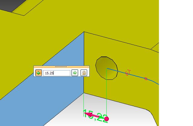

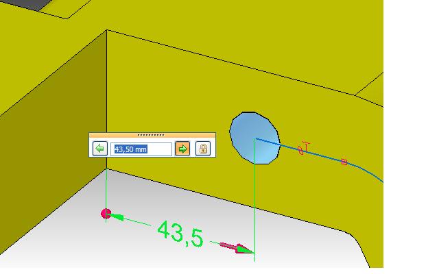

OdgovorNapisal/-a DynaVox » 2.6.2008 17:15
Na vseh do danes znanih CAD sistemih so kote skalarji.
To pomeni, da je znana njihova velikost ne pa tudi smer. Torej z eno in isto koto pri skalarjih ne morete spreminjati obeh robov po želji. Vedno je en rob fiksen drugi pa prilagodljiv. Sicer pa poizkusite pri sebi to napraviti sami v SW, Inventorju, Catia ali Pro/E. Žal ne bo šlo.
V sinhronih tehnologija so rešili tudi ta 3D problem.
NX6 in Solid Edge, imata 3D kote v vektorski obliki. Imajo direktni parametrični vpliv na končno obliko Parta. Izhajajo pa iz predhodne skice ali pa jih postavimo direktno na 3D model, kakor vas je volja. Za ostalo poskrbi sinhronizacija sistema.
Spodnji sliki sta odgovor na vprašanje od "Kovacija".
Prva slika prikazuje kako uporabnik vektorsko premika položaj luknje - rob telesa ostaja fiksen.
Dočim druga slika prikazuje inverzno delo iste kote - rob telesa se spreminja, pri čemur luknja ostane na svojem mestu. To deluje v Partu in/ali na Assm.
Mikronska točnost pri temu ni vprašanje. Vsako koto lahko bodisi potegneš grafično ali odviješ/priviješ s koleščkom na miški ali pa jo numerično vpišeš. Kolikor sem do sedaj opazil je možno kote nastavljati do 5/100 mm točno brez ročnega vpisovanja. Odvisno od izvedbe miške.
