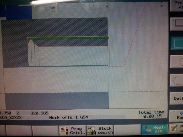

OdgovorNapisal/-a skakac » 5.7.2013 10:57
Kar sem skuhal, to moram prebavit.
Obrazložitev 15s sekund rezanja navoja, stroj Gildemaister CTX 410, SIMENS 840D Powerline.
Rezultat je verodostojen in preizkušen na stroju pri 1500 obr/min in 10 rezov
čas rezanja navoja 15s
20130705_061345 (2).jpg (44.9 KiB) Videno 3566 krat
AMPAK!!!!!
Priznam da je rezalna hitrost velika. Novi podatki, ki pa vzdržijo vsako praktično presojo:
500obr/min, št.rezov 10 in čas izdelave 25s.
Ker mi pa sedaj majnka 10 s in je čas recesije (nekje treba vzeti), vzamem 10s od menjave in ostanem v okvirih 1min/kom.
čas rezanja 25s
20130705_061221 (2).jpg (39.88 KiB) Videno 3566 krat
