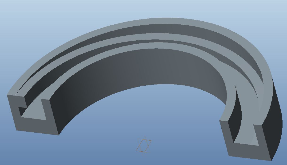

Nekaj časa se že ukvarjam z zelo zapletenim risanjem kulise iz skena. Pa mi ne uspe, sem že obupal.
Prosim vas za pomoč, ali pa vsaj namig kako se tega lotiti. Kot pomoč pri risanju uporabljam GEOMAGIC for Solidworks.

Ja, saj za to funkcijo vem in jo uporabljam. Mene bolj grize kako narediti konturo znotraj tega kosa ki je po radiusu in obenem na različnih višinah, pa še oblika tega izreza mora biti pravilna. Narisal sem 3d kos s katerim bi lahko potegnil swept cut po neki liniji, pa mi noče potegniti take oblike.
Če pogledate scan kosa, se lepo vidi krivulja. Če bi mi kdo to celo narisal in povedal kako je to narisal, bi tudi plačal uslugo.

malo sem gledal tisti čuden model mi ni šlo nič u lajšto, grrr,
no pa sem se majčkeno igral, morda je kaj takega...???, kaj vem..., morda sem usekal mimo...
najprej sem zavrtel profil, lahko bi tudi "extrudiral", pol sem pa dodal del vijačnice..., zelo preprosto..., samo, da te opomnim, temu kar ti praviš risanje je že kar malo "modeliranje", haha..., tako so me učili, pa brez zamere... :D :D :D

OdgovorNapisal/-a Mmeister » 6.3.2024 12:29
Nekaj takega:

OdgovorNapisal/-a vili » 7.3.2024 19:01
bi šlo kaj takega, samo začetna ideja, kaj vem, mi je uspelo nekaj, ne vem pa, če je to to...????

OdgovorNapisal/-a vili » 7.3.2024 19:29
še malo hecanja, več se mi pa ne ljubi:

Poznam bolj design X verzijo amak - če ima geomagic for SW opcijo bo najbolj elegantno rešit če kreiraš 3D mesh sketch in uporabiš funkcijo "trace feature line". Potem pa narediš še offest te krivulje, ker je spodnja stran senčena...in imaš obe meji potem narediš surface iz tega...

Mmeister napisal/-a:Nekaj takega:
Nekaj takega, samo da moram za Sweep Cut uporabit solid profile, tu se pa zakomplicira. Javlja napako, failed to complete.
https://drive.google.com/file/d/1RJYqgR0GWOpksEAQn7AZD4dIdVONnjUu/view?usp=drive_link

OdgovorNapisal/-a Mmeister » 12.3.2024 14:48
Zakaj imaš pa na koncu 3d body ki izgleda kot žeton?
Samo sketč za pot in skeč za profil, nič žeton body, pa bi moralo iti. Sicer pa nisem SW strokovnjak tako da mogoče kdo drug svetuje.

OdgovorNapisal/-a stelingcnc » 12.3.2024 15:44
Ta žeton je model kateri odreže pot skozi telo.
