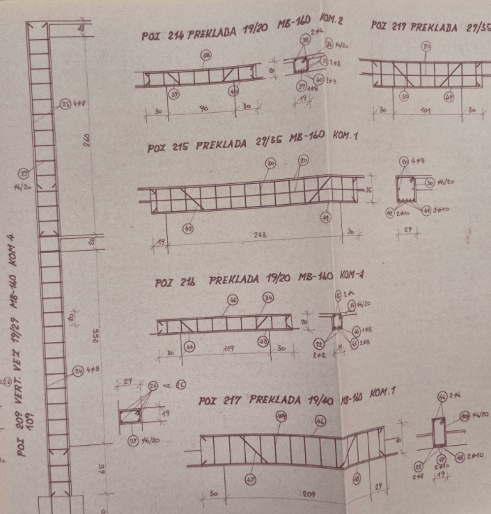

V hišo bi rad dal talno gretje. Računam, da bom s tem dvignil tla za nekje 7 cm, kar pomeni, da bi moral dvignit preklade nad vrati (pozicija 214, 215, 216, 217, 218,220). Dobil sem dokumentacijo od hiše z vsemi izračuni preklad - tloris spodaj. Gre za monta ploščo. Če prav razumem je nosilna preklada nad vrati narejena v nivoju monta plošče. Se pravi preklada nad okvirjem vrat nosi samo opeko med okvirjem in ploščo - se pravi ni problema, če to dvignem za 10 cm?

fogl napisal/-a:... bom s tem dvignil tla za nekje 7 cm, kar pomeni, da bi moral dvignit preklade nad vrati ... Če prav razumem je nosilna preklada nad vrati narejena v nivoju monta plošče. Se pravi preklada nad okvirjem vrat nosi samo opeko med okvirjem in ploščo - se pravi ni problema, če to dvignem za 10 cm
Kakšna so tla za talno gretje (vse plasti =beton, ... ,parket)? Morda je možno talno gretje s povišanjem za 3 cm in ne bo potrebno menjavati vrat in preklade.
Skica vertikalnega prečnega preseka preklade od vratnega okvirja do zgornjih tal (kupljena preklada, opeka, monta nosilci prečno / vzdolžno s preklado?) ? Ali so monta nosilci nad preklado podaljšani ali le naslonjeni?

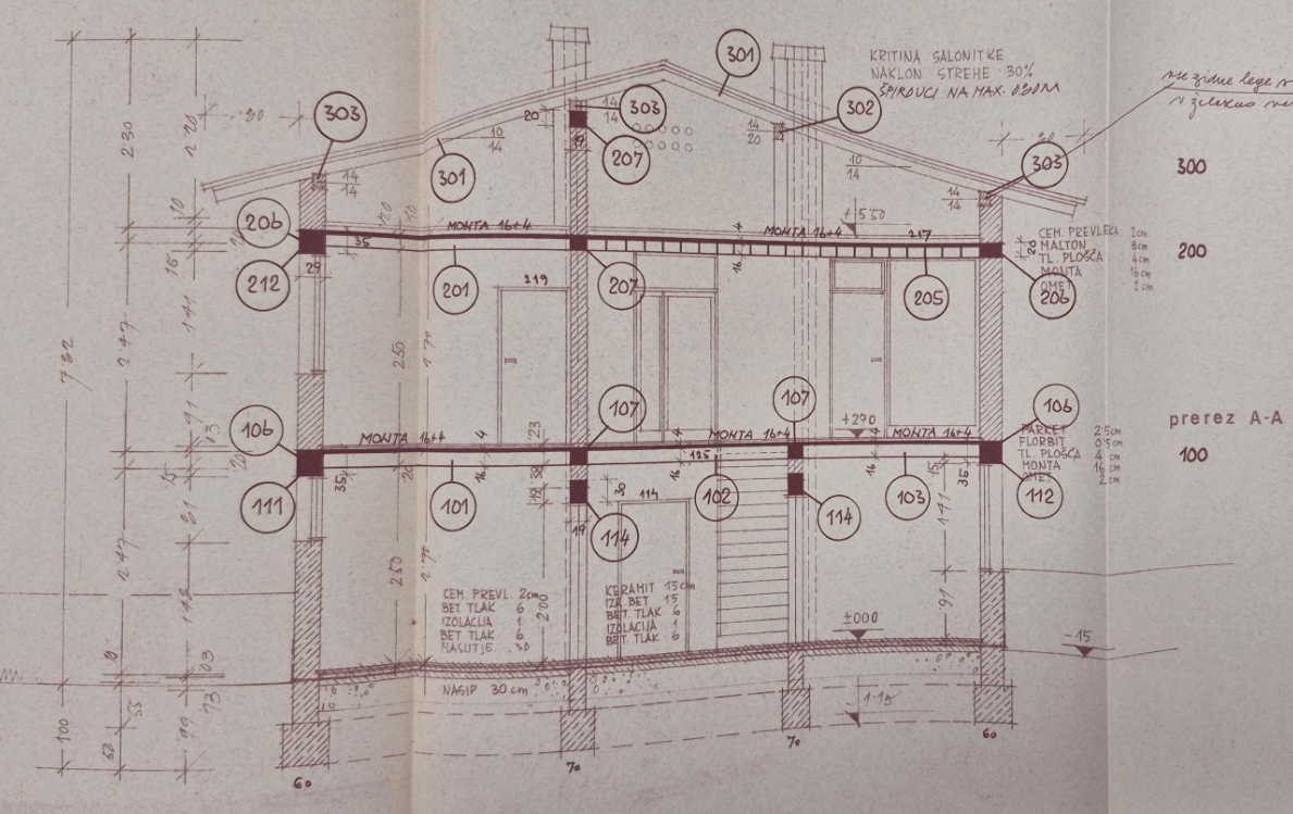

Plan sem imel delat talno gretje na mrežo, da bo minimalna debelina: 5cm EPS100, folija, mreža, cevi, 5cm estriha, 2cm zaključni sloj = skupaj 12cm.
V kopalnici sem že štemal, ker mi je puščala svinčena cev, in sem odluščil (estrih + ploščice) v debelini 6 cm. Pod to plastjo je še plast betona - to mislim da je zgornji tlačni sloj monte. Na stopnišču sem izmeril debelino prve medetažne plošče = 26,5 cm in debelino druge medetažne plošče = 30 cm. Plasti po načrtu so na prerezu spodaj. Prerez v dokumentaciji je samo en/ta A-A, gre pa po črtkani črti na prvi sliki, (nekje na 1/3 slike, skozi mero 599), žal pa ne seka teh kritičnih vrat.
Je pa tako, da hiša ni bila narejena povsem po načrtu, ampak so na podstrešju stene pozidali do stojne višine in zgoraj naredili še eno nadstropje (dokumentacija pomoje niti obstaja). V drugem nadstropju je razpored sten identičen, prav tako pozicija vrat v nosilnih stenah - se pravi nad vrati 214 (2x) so ravno tako vrata, in nad 216 enako. Se pravi da obremenitev te preklade nad vrati zaradi te dozidave ni bila povečana. Kaj pa je dejansko bilo izvedeno v tej steni pa ne vem. Poskusil sem trkat nad vrati in po zvoku bi rekel, da je beton samo kake 5 cm pod stropom - se pravi da ni preklade nad okvirjem vrat, ampak samo v nivoju monte. Tudi na armaturni shemi jaz razumem, da je ta preklada samo v nivoju monte (shema spodaj). Lahko bi zavrtal s svedrom, da bi se prepričal, ali pa odbil del ometa.
Izgleda mi, kot da so zgornjo medetažno ploščo vseeno naredili po načrtu, z dodatno debelino estriha kot izolacijo, čeprav so na koncu zgoraj naredili bivalni prostor - čudno :-?
Dejansko mi narobe hodi samo cca 6 cm, kar niti ni veliko, ampak verjetno vseeno preveč pri vratih, ker bo šlo na tesno in se bo marsikdo lahko butnil.
