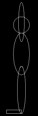

OdgovorNapisal/-a Žerjavar » 11.5.2008 6:00
Stvar je za povedati zelo enostavna, narediti pa bo bolj komplicirano, vendar izvedljivo.
Zmodeliraj kompletno okostje človeka in vsaki kosti daj ustrezen volumen, da bo glede na uporabljen materjal dobil težo, ki odgovarja deležu človeške teže tisti kosti. Stičišča kosti definiraj kot zglobe z ustrezno smerjo in velikostjo zasuka. Človeka boš lahko postavil v poljuben položaj, program pa ti bo tudi izračunal potrebne parametre, kot so skupno težišče, vztrajnostni moment (za rotacijo) ...
Dela bo kar nekaj glede na število kosti in kompliciranosti zglobov.
OdgovorNapisal/-a ManiaC » 11.5.2008 9:21
Kot jaz vidim, je njegov problem 2D(x in y) in ne 3D, zatorej je stvar malo enostavnejša.

OdgovorNapisal/-a Žerjavar » 12.5.2008 8:07
Formulca je iz računa težišča sestavljenega preseka (za izračun I in W), le da se namesto posameznega preseka vzame posamezna masa. Položaj posamezne mase "xi" in "yi" je treba določiti, kakor tudi posamezno maso "mi".
skupna masa: mo = Σ(mi) ( Σ = vsota vseh "mi")
položaj težišča: xo = Σ(xi * mi) / mo
yo = Σ(yi * mi) / mo

OdgovorNapisal/-a ManiaC » 12.5.2008 15:11
Tako je. Verjetno imaš zelo ponastavljeno obliko telesa, torej če tako gledaš jih niti ni tako veliko. Roke, noge, glava, ter trup.
v takšnem primeru je potrebno izračunati 5 težišč ter 5 mas.
