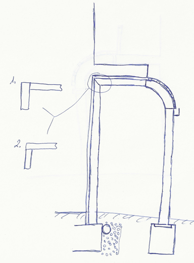

Uh uh, zdaj se pa čisto fuč. Ja nič, če pa vzamem en kompromis vsega, bi pa mogoče šlo tako kot je na spodnji sliki. A za nosilec ob steni je dovolj če ga spodaj naslonim na obstoječ temelj hiše ? In ga pač učvrstim s lepljenimi sidri v siporex steno. Za zunanji steber pa dam za temelj okroglo betonsko cev in zabetoniram jekleno ploščo z vijaki na vrhu temelja. Višina nadstreška, ali do balkona, ali..,ne vem moram malo v merilu narisat, da vidim ali bi se s krivino sploh razšlo, glede na željeno širino nadstreška. S Krivino bi eliminirali težo snega. Bi
rajši tako verzijo kot pa poševno streho.Kaj je boljše povezava stebra in konzole, verzija 1 ali 2? Glede na sile verjetno 1.

če je na balkon samo naslonjeno, da streha ne pade na zid hiše
To je dobra rešitev za balkon! Za steber in temelj pa ne.
Ne, razen toliko, koliko ga bo zdrsnilo na večji strmini. Pridobil bi z obliko oboka, ki ima zatego (tetivo).
V obeh primerih je vogal znatno šibkejši od profila blizu vogala. Dodati je še trikotno pločevino. Najboljša rešitev je rezanje pod 45 stopinj, med profila pa vstavljena pločevina. Pri dobrem varu je spoj enako močan kot profil.
