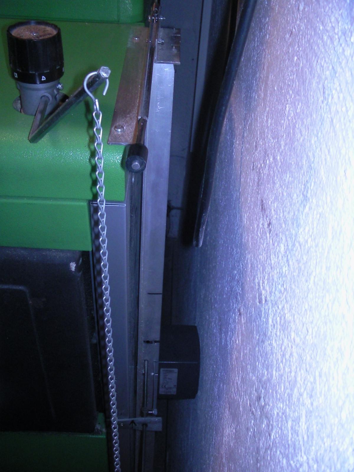

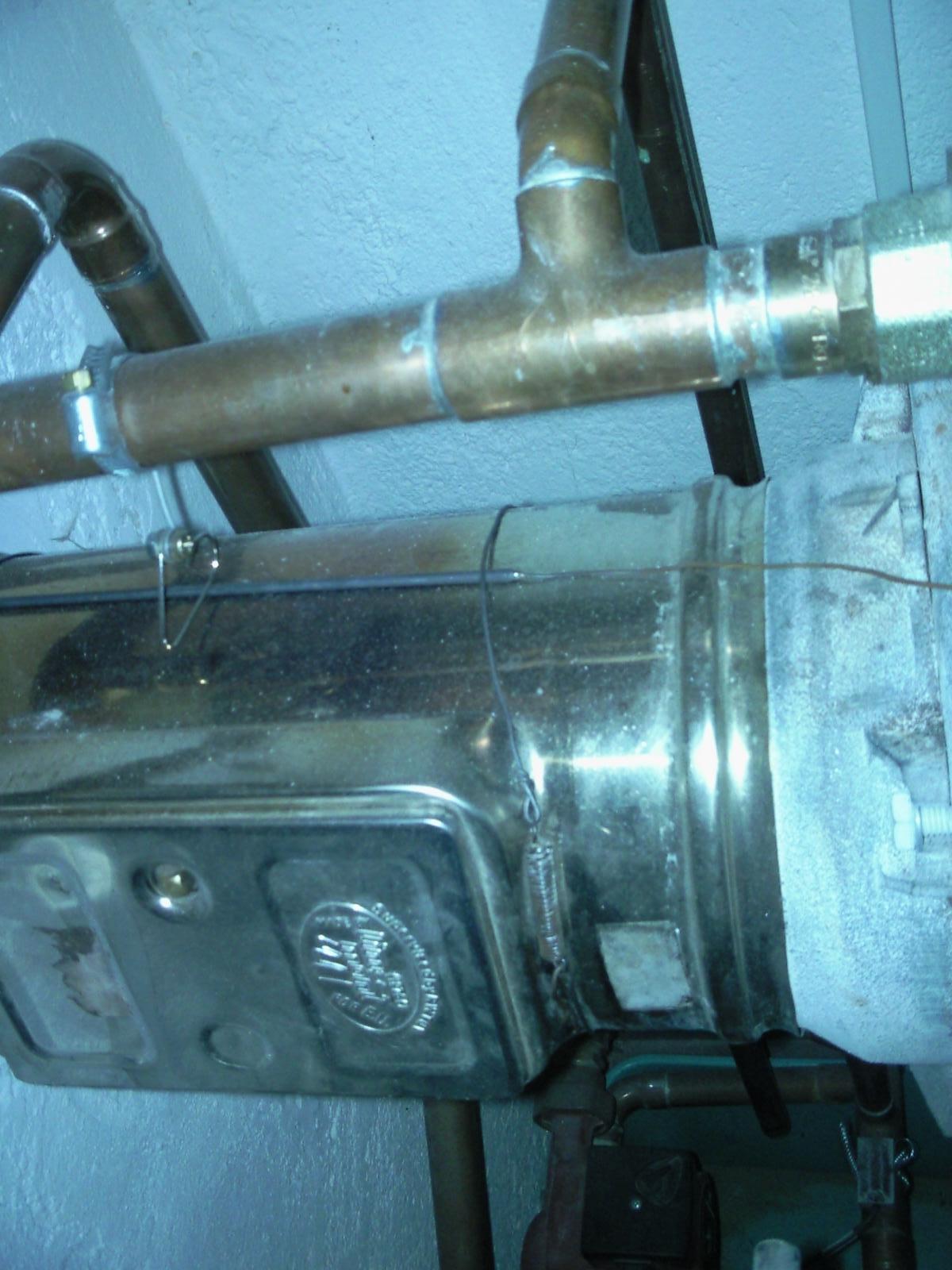

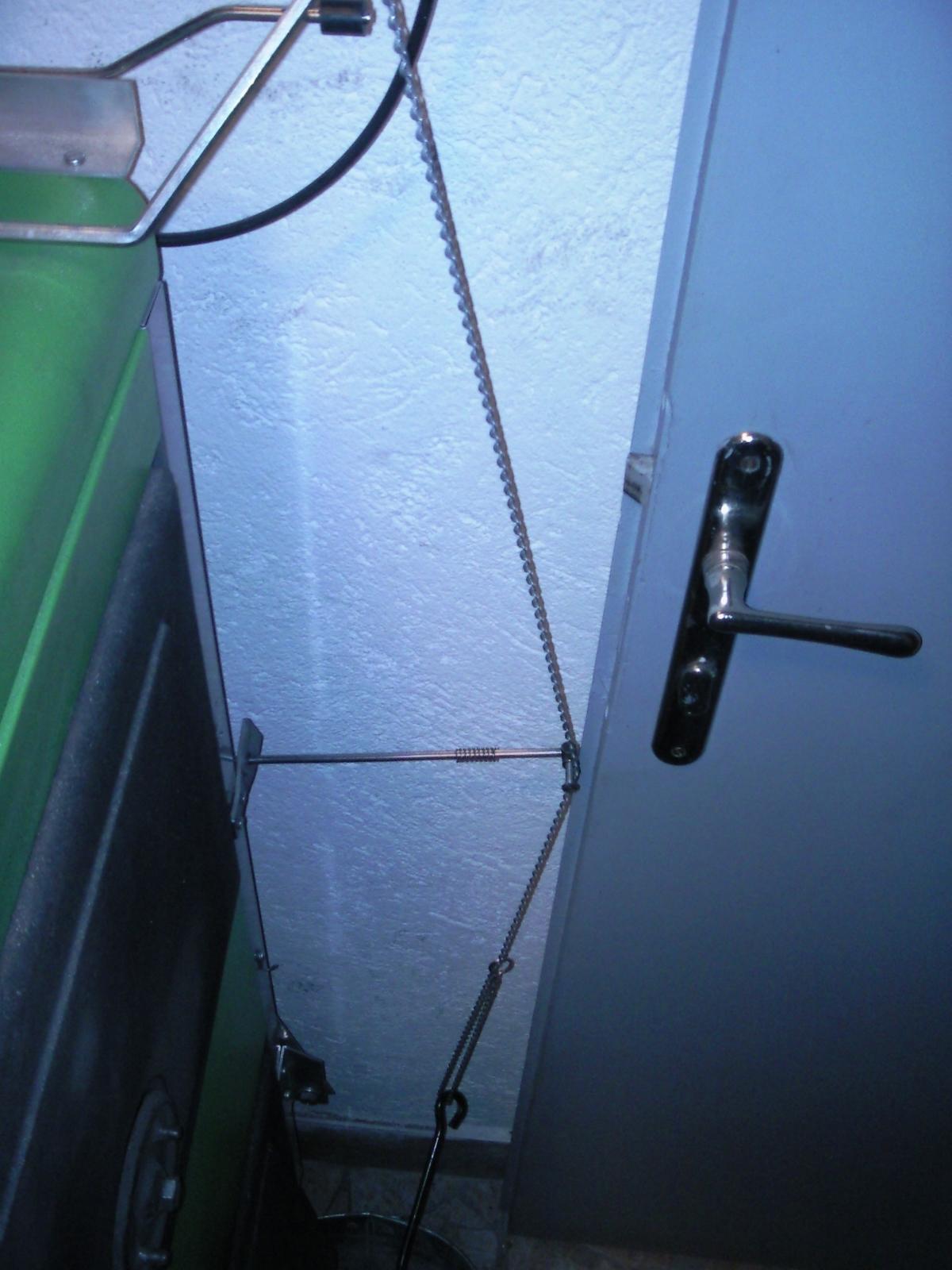

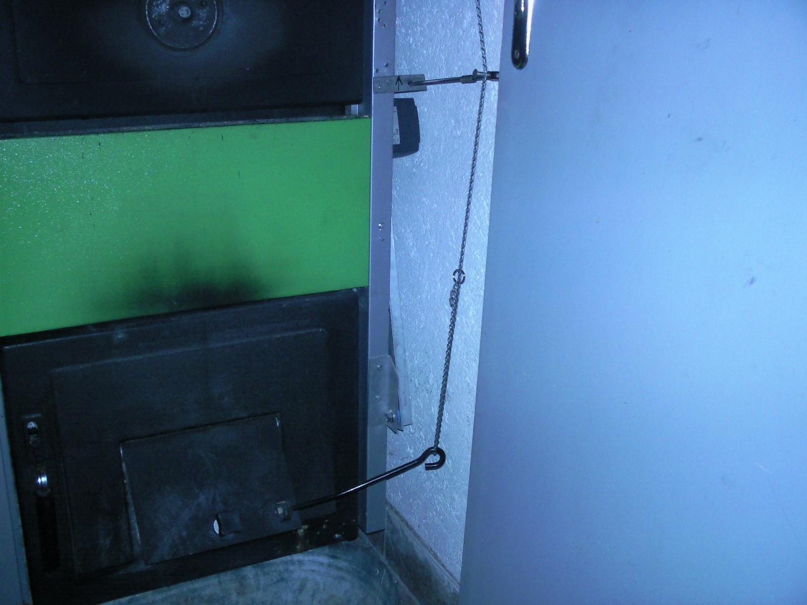

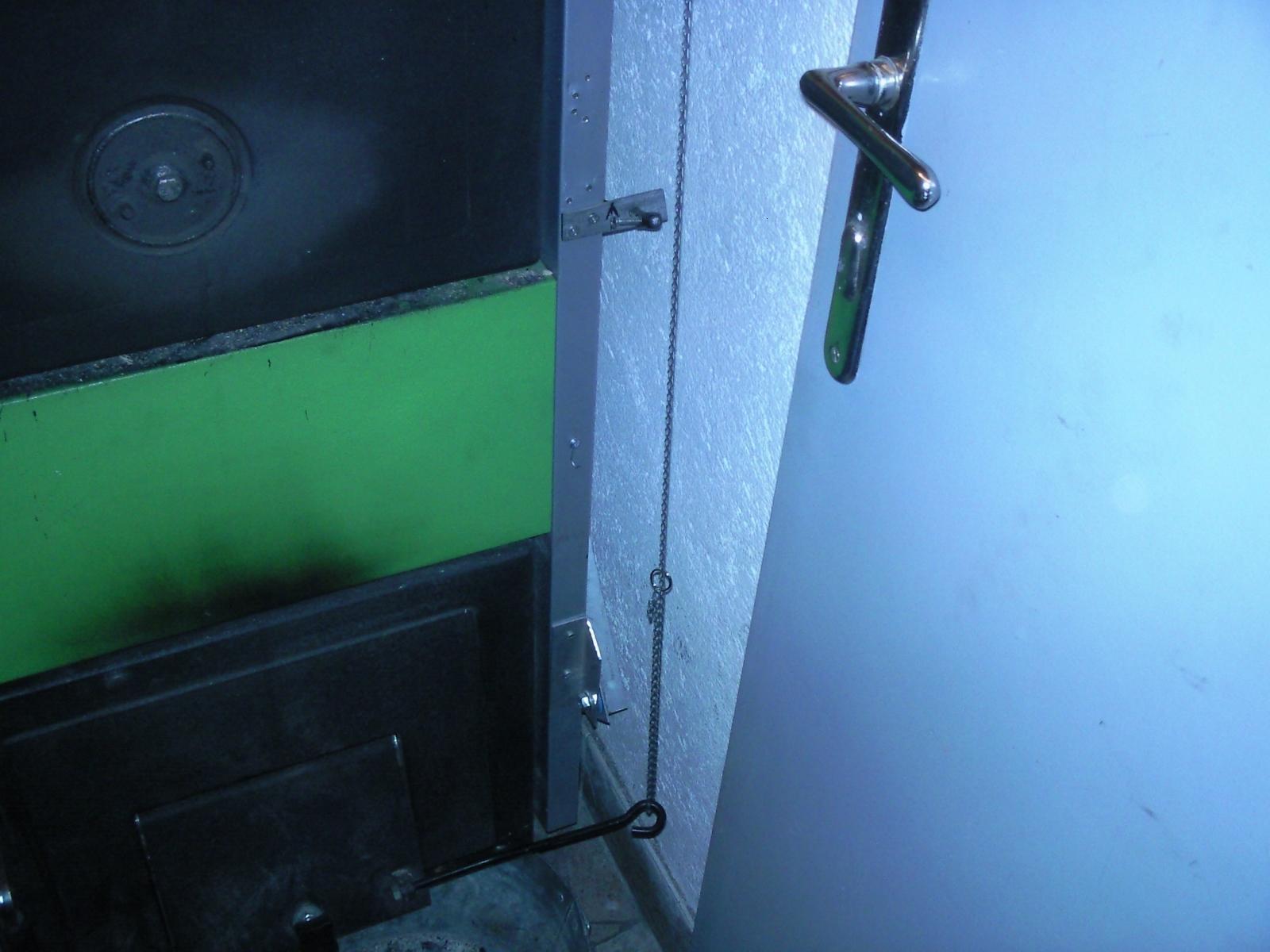

OdgovorNapisal/-a zamot1 » 6.1.2011 18:05
Z dograjeno dodatno regulacijo primarnega zraka na podlagi temperature dimnih plinov( nad 220°c se dodatna regulacija izklopi- zapre, regulacijo prevzame samson na verižico)) se mi v začetni fazi, ko peč še ne doseže 70°c, pojavlja enkrat bel dim, drugič pa modrikast, odvisno od položaja lopute zaradi dodatne regulacije- bol ali manj odprta.
O barvi dimnih plinov pa je že tekla debata, bi se pa dalo še kaj dorečt!

OdgovorNapisal/-a Dboy » 7.1.2011 10:07
Zanimivo. Povej prosim, kaj pa imaš za eno dodatno regulacijo? Tipalo imaš na pripeto na dimniku, kaj pa imaš za en pogon, ki ti dviga verižico ?

OdgovorNapisal/-a zamot1 » 7.1.2011 15:40
Uporabljen je čist navaden seltronov motorni pogon termostat je pa za električno pečico do 300°C. Mehanizem je narejen tako da se mehansko izklopi ko peč doseže 95°C zaradi varnosti!
Tole pride več ali manj u poštev v začetni fazi gorenja kakšno uro in pol po vžigu drv, potem pri dodatnem odprtju dimni plini ne presežejo 190°C (pomerjeno)
