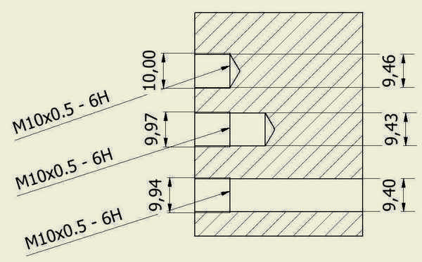

OdgovorNapisal/-a namcu » 4.3.2009 14:00
Sicer jaz svoje slike na forumu ne vidim, ne vem kaj je narobe?
Tako sem kotiral samo za primer.
Vse tri luknje so po ISO Metric-M10x10
Vendar je pri prvi navoj Full Depth, pri drugi je navoj 10 mm + dodatna globina, pri tretji pa je navoj + luknja skozi.
To sem opazil ko sem risal tretji primer in sem na drugem koncu hotel narisati isti navoj M10 z Threat.

OdgovorNapisal/-a namcu » 4.3.2009 14:13
Bounthy.
Problem ni v kotiranju, problem je v različnih merah Pri istem navoju M10. Ja, ja sem že pri orenk "strokovnjakih" videl še hujše kotiranje.

OdgovorNapisal/-a BountyH » 4.3.2009 14:20
Pa ga označiš drugače recimo M10x0,5 v premeru izvrtine. Pri navojih se nikoli ne kotirajo premeri lukenj. Poda se dolžina navoja ter globina izteka in to je to, razen če imaš uknjo skozi celi komad, pa še tam se naredi cela mera recimo fi 8, fi 10, fi 12, saj so takšni sfedri al ne? Ti maš sprostitve na toleranci stote. A to res potrebuješ? In zakaj ?

OdgovorNapisal/-a namcu » 4.3.2009 15:19
BountyH izgleda, da se ne razumeva. Pustiva na miru kako je kotirano.
Vse tri luknje z navoji so bile v partu izdelane z istim ukazom HOLE. Vse trije navoji so M10. Zakaj so luknje različnih fijev.
Za izdelavo navoja M10 se uporablja sveder fi 8,5 in navojne svedre M10 a ne.
