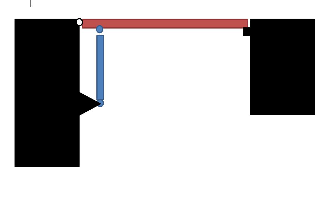

OdgovorNapisal/-a fikus_ » 3.10.2012 6:47
Kaj če bi vgradil plinske "vzmeti".
Poglej na www.pahl.si
Ti jih naredi po naročilu.

Protiutež na kontra stran ne morem montirat, ker so panti ob steni.Če bi pritrdil jeklenico na naspotno stran vrat bi me ovirala pri hoji po le teh. Jaz sem mislil na varianto kot sta jo predlagala Pahl ter Fokus.Vseeno hvala vsem, ki ste se vključili v debato.
