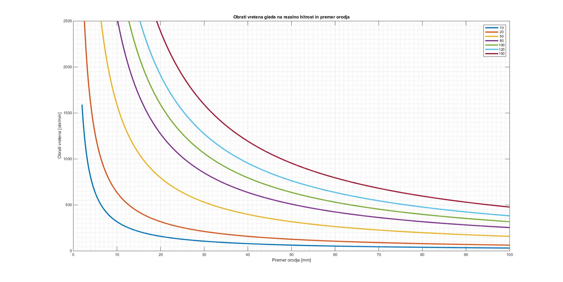

OdgovorNapisal/-a uros99 » 2.12.2015 21:16
Kolegi, samo za vas da ne bo kdo številke gledal po Excelovih tabelah.
Posamezni krivulji pa se reče hiperbola, če bo kdo šel še kaj študirat glede tega :)
Ne boš verjel ampak ta tabela velja za frezarje, stružnice, vrtalne stroje in vse ostale obdelovalne stroje. Vključno z gumo na avtu (odtenek drugačno), samo tam tej hitrosti običajno ne rečeš rezalna hitrost.

OdgovorNapisal/-a zodiac » 2.12.2015 21:33
Bi lahko tole malo bolj razložil prosim? Na kakšen način dobiš iz tako enostavne formule hiperbolo? Kaj ima pa veze z gumo na avtu?

OdgovorNapisal/-a uros99 » 2.12.2015 21:47
Zelo preprosto. Je na sliki.
Sej premica in hiperbola je praktično zelo podobna stvar.
Guma od avta je zgolj opomba, da kinematika (hitrosti, obrati, pospeški ...) je eno in isto kjerkoli kjer se nekaj giba in niso neke formule za orodjarstvo in neke formule za naloge iz SŠ ampak so to ene in iste stvari.

OdgovorNapisal/-a zodiac » 2.12.2015 22:22
Hvala, prej mi se nekaj ni poklapalo, nisem razmišljal kakšen je graf, se mi zdelo da je premica. Mogoče kasneje pripnem še eno sliko "nonograma". Še vedno pa ni bilo odgovorjeno na žerjavarjevo vprašanje.
