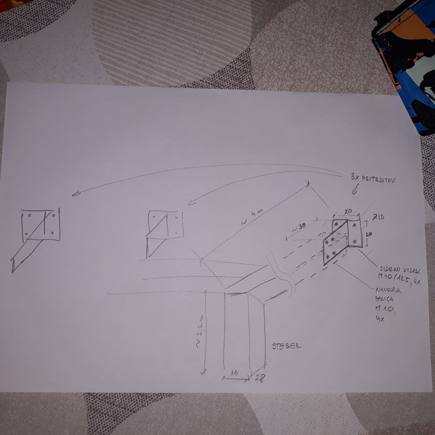

OdgovorNapisal/-a perko84 » 3.3.2019 19:26
Lesa se nimam narocenega...trenutno sem v fazi izdelave nosilcev (pred fasado)...zato sprasujem.
Stebri bodo vijaceni v tla preko T nosilcev, podobno v zid...preko treh T nosilcev (kot skica)
Na hitro sem skiciral...upam da je razumljivo.
Hvala,
perko84
Prispevkov: 13
Pridružen: 3.3.2019 10:35
Re: Nosilnist nadstreska
OdgovorNapisal/-a Žerjavar » 3.3.2019 20:10
Eden tak T nosilec na zidu ti nosi do 4,8 kN. Rabiš vsaj 8 takih nasilcev.
Na tleh ti eden vzdrži do 9,6 kN, rabiš vsaj 4 kom.
Ne vem, kako boš zavaroval nagib stebra vzporedno z zidom.

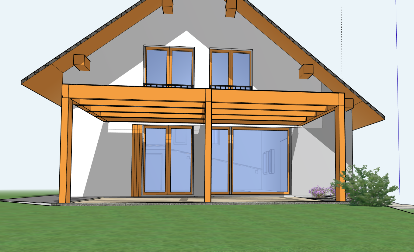

OdgovorNapisal/-a perko84 » 4.3.2019 7:47
Pozdravljen,
ne vem kako drugače še lahko razložim...prilagam še eno skico.
V steno je nadstrešek fiksiran z tremi konzolami (T profil), enako v tla. Med seboj je povezan z 6-imi prečnimi špirami 10/28, ki so fiksirane na 3 horizontalne nosilce.
Upam da je sedaj razumljivo.
Hvala!

OdgovorNapisal/-a Žerjavar » 4.3.2019 8:16
Tudi če statik kontrolira le en detajl konstrukcije, mora imeti vpogled na celotno konstrukcijo, da določi porazdelitev obremenitve po konstrukciji. Kot sem že nekajkrat napisal, hudič ima mlade v detajlih. Pri jekleni konstrukciji so elementi varjeni in ni problem narediti spoj enako močan, kot je slabši element - pri leseni konstrukciji pa je to običajno problem, še posebej pri taki, ko ne želiš, da bi karkoli štrlelo izven ravnin nosilnih elementov.
- Kako je preprečen nagib stebra? Možnost:1. ustrezno velik temelj in steber ustrezno dobro fiksiran v temelj. 2. Ustrezna povezava med stebrom ter vzdolžnim in prečnim nosilcem, da konstrukcija nadstreška deluje kot miza postavljena na tla. Morda je vključena konstrukcija prekritja - nisi nič povedal, kaj vse bo nad nosilci?
- Ne veš, kako bi povedal, pa nariši skico (spoj med 3 m nosilci in 4 m, spoj med nosilcema nad stebrom in stebrom, …)
Prispevkov: 8682

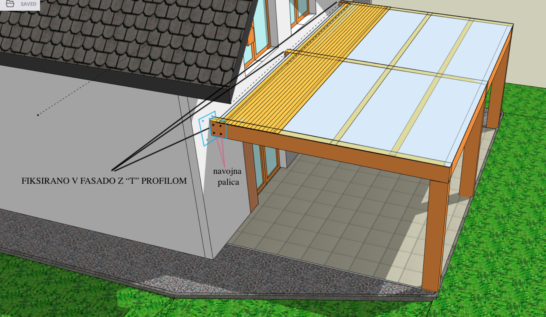

OdgovorNapisal/-a perko84 » 4.3.2019 9:05
Zdravo,
še ena skica...vsi spoji bodo taki kot na skici, zlepljeni skupaj in privijačeni. Kot sem že rekel: te spoji in nagib stebra me ne skbri. Navsezadnje bo tudi kritina dodala svoj element vezave (polikarbonatna 16mm kritina je privijačena med spoji).
Najbolj kar me skrbi je nosilnost vpetja v beton in iz T nosilca na sam les.
Načeloma lahko na T nosilce, ki pridejo privijačeni v beton dodam še kak sidrni vijak- torej 5 vijakov na en T nosilec.
Lahko tudi pojačam pritrditev lesa na T nosilec (kot v zornji skici) navojne palice iz M10 na M12 ali M14.
to je moje glavno vprašanje...steber bo zdržal, strah me je vpetja v steno...

OdgovorNapisal/-a Žerjavar » 4.3.2019 9:29
Mene pa skrbi. od spoja stebra s temeljem in z obema nosilcema nad njim je odvisna obremenitev konzole na zidu. Tudi z lepljenjem in vijačenjem stebra na nosilca nisi zagotovil dovolj varnosti pred horizontalnim pomikom (veter, potres) vrha stebra - oblika konstrukcije se spremeni iz pravokotnika 4 x 6 m v romboid. Ta zunanja obremenitev pa bi delovala na zidno konzolo enormno. Polikarbonatna kritina ni sposobna prevzeti teh obremenitev. Možno bi bilo s križno povezavo pod kritino in konstrukcijsko spremembo zidnih konzol.

OdgovorNapisal/-a perko84 » 4.3.2019 9:51
Ok, sedaj mi je jasno kaj vas skrbi. Brez problema...če je to največja težava bom dodal 45 stopinjske ojačitve na vogalih. Nosilci v steni bodo držali potem?
