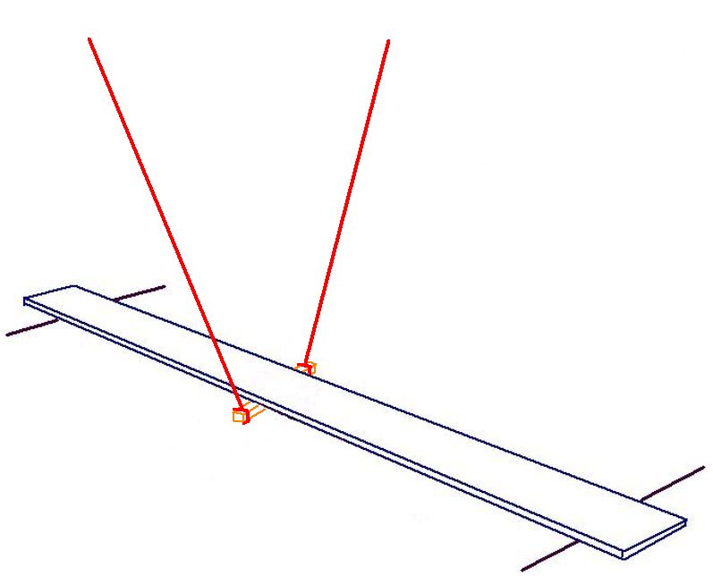

OdgovorNapisal/-a Deutz » 28.11.2019 23:42
susa napisal/-a:....podpreti ga ne morem ker bo na višini 6,5m, ampak spodaj je kup sena torej je na višini 3 m nad senom in padec bi bil mehek :D .....
potem pa mogoče tako:

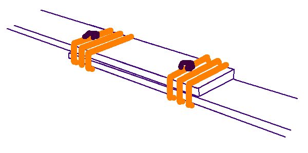

OdgovorNapisal/-a Deutz » 29.11.2019 0:02
susa napisal/-a:.....Ali bi lahko zvijčil skupaj dva 4m dolga in 8 cm debela ploha, križala bi se na sredini 1,2 m.
Mogoče pa da nekoliko krat oviješ z 5-cm-skim gurtami z španerjem in čvrsto zategneš:
VSEKAKOR pa predhodno preizkusi nosilnost na tleh !!! :P

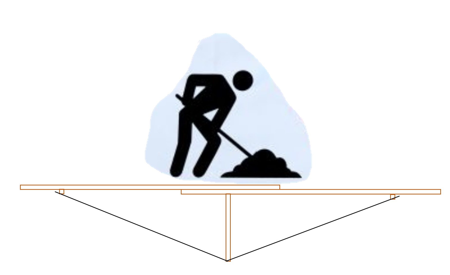

OdgovorNapisal/-a fikus_ » 29.11.2019 12:31
Naredi tako, kot sta predlagala Deutz in Žerjavar, za togost spodaj povezava po sliki:
