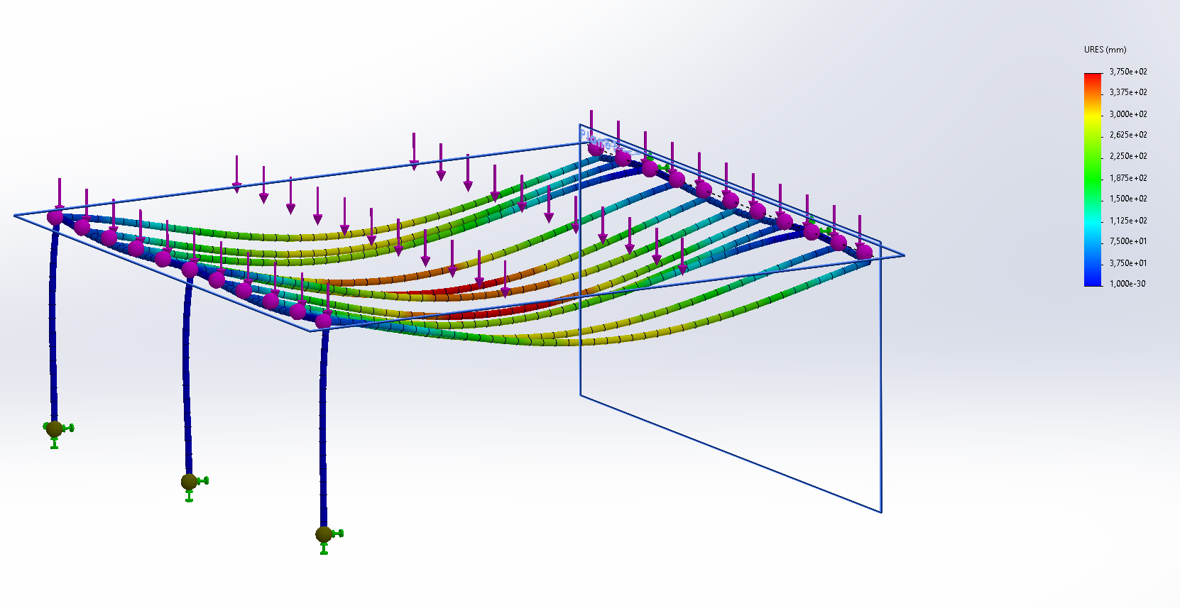

OdgovorNapisal/-a ktm2002 » 26.4.2022 19:48
Tak model s simulacijo, mogoče vzame 20 minut za naredit.
ktm2002
Prispevkov: 427
Pridružen: 12.5.2016 9:47
Re: Nadstrešek - preračun nosilcev
OdgovorNapisal/-a Žerjavar » 26.4.2022 20:08
ktm2002 napisal/-a:Tak model s simulacijo, mogoče vzame 20 minut za naredit.
Verjetno nekaj minut več, ker je treba v kritičnih tučkah zgostiti mrežo
Prispevkov: 8682
OdgovorNapisal/-a ktm2002 » 26.4.2022 22:13
Šele učim se to delat... Pustimo šraufe, u-profile sem reku da je vse bondano, tole mi je prišlo ven.
Za 3.5 tone na strehi. Bom jutri gruntal, kaj sem falil sedaj je pozno.
Pri nosilcih, ni kaj veliko mreženja. ;)
Je treba kliknit na slikco za skalo. Skoraj 40cm na 6m... no ja.

OdgovorNapisal/-a Žerjavar » 27.4.2022 5:37
ktm2002 napisal/-a:Šele učim se to delat... Pustimo šraufe, u-profile sem reku da je vse bondano, tole mi je prišlo ven.
Bolje išta nego ništa. Če zanemarimo spoje med konstruktivnimi elementi, je to to, z majhno dopolnitvijo: V MB je računati na max sneg 150 kg/m2 pa še zraven kritino in lastno težo konstrukcije = snega na nadstrešku do 63 kN in ne 35, kot si ti vzel. Tudi razpored točkovnih sil bi jaz vzel drugače. Če so 4 linije obremenitev (še sprejemljivo) potem bi na 600 cm dolžine špirovca vzel na razmaku 75 + 150 + 150 + 150 + 75 cm. Nima smisla predvideti obremenitve nad lego (trdnostno ni problematična) ampak se je treba z učinkom obremenitve čim bolj približati kontinuirani obtežbi.
Ko sem predlagal model in njegovo trdnostno kontrolo sem mislil predvsem na spoj kosov U profila na lego. Tam sem pri peš računu dokaj približen. Pri modelu pa je potrebno zajeti detajle U profila in detajle lege (zgoščena mreža za FEM). Se lahko obdela le eno vozlišče, poznamo pa že notranje obremenitve vozlišču priključene predalke.
