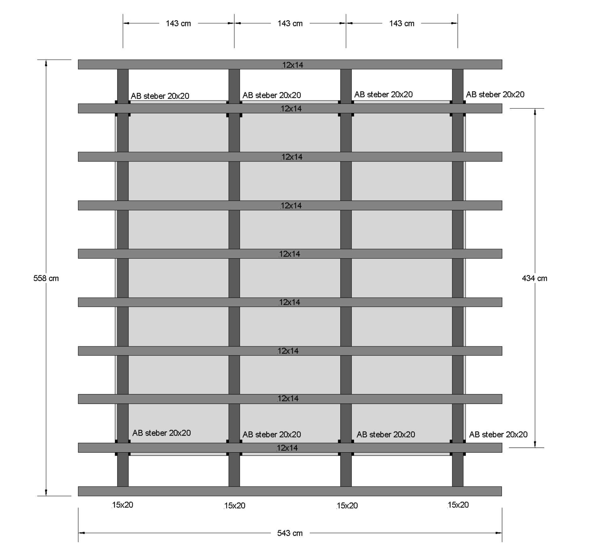

Torej pokrita terasa tlorisa 4.5x5 metrov. Lesena konstrukcija sloni na 4 + 4 AB stebrih 20x20 cm. Na njih so na M20 zabetoniranih navojnih palicah pritrjeni štirje leseni nosilci preseka 15x20cm, dolžine 6 metrov (na vsaki strani gledajo pol metra čez AB steber. Razmik med stebri cca 125 cm po širini in 5 metrov po dolžini terase. Prečno na njih so pritrjeni špirovci 12x14 cm v rastru 62.5 cm. Na to bi dal OSB plošče in čez njih Sika membrano. Ne bo pohodno, lokacija NM.

Težko je narediti skico tlorisa?
Ne morem verjeti: Zunanji stebri so na 5 x 5 (4x1,25) m, nad njimi pa OSB 4,5 x 5m in gleda čez stebre po 50 cm.
Ali so po 4 stebri v smeri nosilcev OSB?

OdgovorNapisal/-a Bistahar » 23.5.2024 21:09
Takole približno

OdgovorNapisal/-a Žerjavar » 24.5.2024 5:48
[quote="Bistahar"][/quote]Glede na podatke zadošča dve plasti po 12 mm.
Kaj od konstrukcije (temelji do nosilcev OSB) je že narejeno ali pripravljen materjal? Jaz bi naredil drugačen (cenejši) koncept konstrukcije?

OdgovorNapisal/-a Žerjavar » 24.5.2024 8:02
Bistahar napisal/-a:, čisto iz radovednosti, kje smo ga usekali mimo? .
Malce sumim v velikost temeljev (ne poznam zemljine). Z neko predpostavko bi naj bilo dno vsej 60 x 60 cm.
Lege so OK, nosilci kritine bodo vzdržali, ob velikem snegu pa se bodo malce preveč povesili (2,5 cm)
Jaz bi delal le štiri stebre in dve legi.Nosilci kritine nekaj močnejši.
