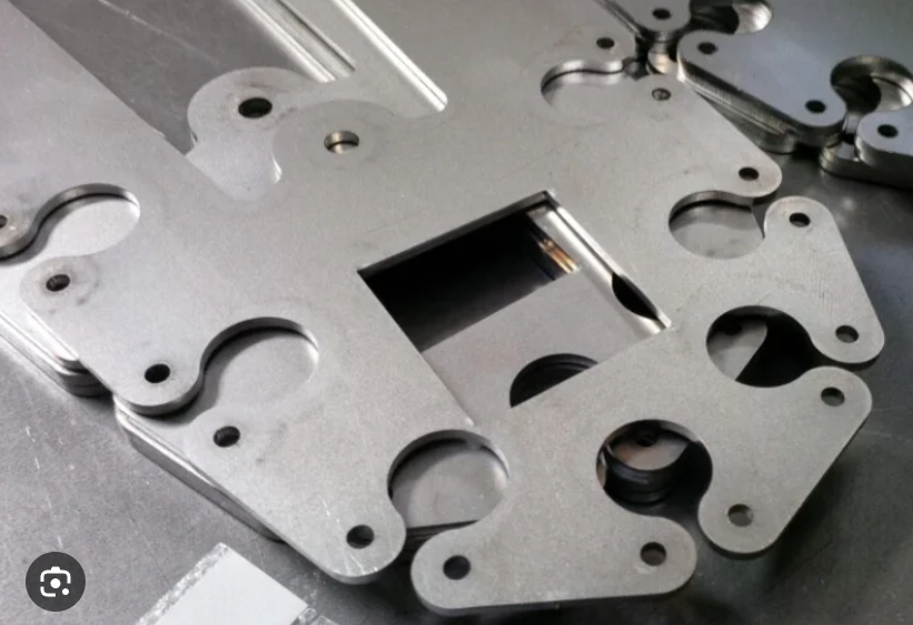

Bom pokazal primer. Kaj če bi hotel na takšnem kosu iz 5 mm jekla narediti lepo konstantno posnetje 45° dimenzije 2 mm ali pa radij 2 mm po vseh krivinah?
Pri laserskem odrezu kakor razumem je rob zakaljen in trd in je še dodaten problem. Kaj pa vodni razrez? Plazma je že pregroba za takšne detajle po mojih izkušnjah.
Gre to samo s strojem, ki je zgoraj omenjen?
