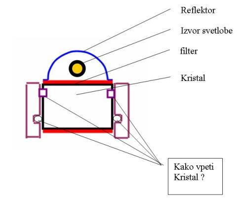

Druzba,
Tule imam primer, ki ga moram resit v parih tednih.
Vprasanje je kako vpeti KRISTAL, da bodo opticne izgube najmanjse?
Po slikici je vir svetlobe tuba, 30x6. Reflektor jo usmeri v kristal in iz kristala naprej.
Naloga je spraviti cim vec svetlobe do konca kristala!
Svetloba je 610 - 1000nm.
Ali kdo redno dela s svetlobo ali reflektorji?

OdgovorNapisal/-a CADfreak » 23.6.2006 8:16
Pozdravljen
Sam sem naredil nekaj optik, ko sem še delal v avtoindustriji (Refleksijske in refrakcijske optike (fresnel)). Za žarkovno analizo so potrebni naslednji podatki:
1. Točne mere zadeve
2. Lomni količnik kristala
3. Absorbcijski količnik kristala
4. Reflektivnost zrcala
(Zadnji dve točki sta potrebni za oceno izgub svetlobnega toka.)
S temi podatki se da narediti lepo žarkovno analizo.
Mogoče se bo javil kdo iz Saturnusa ali Vege, tam še največ vedo o tem....
Pa uspešni "Raytracing" želim....

OdgovorNapisal/-a čiro1950 » 23.6.2006 9:06
Sodeč po valovni dolžini imate laserski izvor svetlobe. Vprašal sem naše optične konstruktorje in dizajnerje (ukvarjajo se večinoma s temi izvori). Če držiš kristal na površinah, kjer se svetloba ne odbija, nimate izgub. Težava nastopi, če imate velike temperaturne razlike, ko vpetje ne sme biti togo, ker se kristal deformira ali pa kar izpuli. Važno je, da so linearne temp.razteznosti "alfa "od kristala in okolice čim bolj enake. Mi optične prizme lepimo z navadnim epoksi lepilom, če ni temperaturnih razlik, drugače pa z bolj elastičnim betasilom z uporabo ustreznih primerjev(to je lepilo za avtomobilska vetrobranska stekla), posebno če so mehanske obremenitve zaradi vibracij ali udarcev velike. Lahko uporabite tudi Sikaflex, če obremenitev ni. Za posebne primere uporabimo tudi alastomerični epoksi (Milbond Adhesive System).

OdgovorNapisal/-a tom1 » 23.6.2006 17:41
Pozdrav,
Temperature so kar precejsnje.
Na izvoru - na povrsini tube stekla cca.450C. Hladim s zracnim tokom, cca.1-1,5l/s.
Temperatura na izhodu cca. 50C, na vhodu 20C.
Ni mehanskih obremenitev razenm 'drop test' iz 1,8m. Teza kristala cca.70g.
Velikost sistema - cigaretna skatlica.
Ni laser ampak je posebna bliskavica + adsorb.filtri.
Pozdrav do ponedeljka,
Tom

OdgovorNapisal/-a čiro1950 » 26.6.2006 8:40
Težka naloga. Drop-test povzroči 100-200g pojemka v konici. Pomembna je stabilnost optične osi. Uspešnost konstrukcije bo potrjena po testih na šoke, po možnosti segreta, ko je nosilnost lepil manjša. Naprava se pritrdi na ploščo in se jo spušča s prostim padom na ustrezno podlago, ki povzroči želeni pol sinusni pojemek z določenim časom polperiode, npr. 100g, 2ms. To delajo na SiQ, Tržaška 2, ali pa v naši firmi.

OdgovorNapisal/-a tom1 » 29.6.2006 6:45
Pozdrav ponovno,
Kolikor sem do sedaj dobil podatkov, bom moral zaceti iz nule...
Najprej potrebujem strokovni prevod v AN ali NE:
