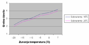

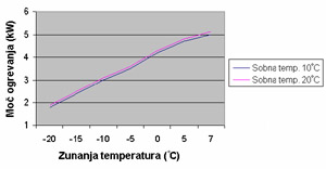

O inverterskih klimah je veliko napisano, a pomembne podrobnosti, beri šibkosti so navadnemu kupcu prikrite. Res je, da je inverterska klima boljša od navadne, vendar ne dela čudežev. Grelno število je povprečje cele sezone. Sam razvoj hladiv (R 410A) in tehnologije krmilja kompresorja je pripomogel, da se je delovanje klime iz prejšnjih -5°C spustilo na -20°C. Vendar tu se pojavi problem izkoristka (COP) in dane moči pri nizkih temperaturah.
Poglejmo stran prodajalca inverterske klime: http://www.knut.si/nordic-tp.htm (dokaj pošten - priloženi grafi)
V grafih vidimo, da pri -20°C imamo le 1.8 kW ogrevanja in izkoristek (COP)2.Torej pri -20°C imamo 1,8kW gretja namesto v prospektu opisanih 5kW in to ko ogrevanje najbolj potrebujemo. Izkoristek pa je 2, kar pomeni, da za 1,8 kW gretja vložimo caa 0,9 kW električne energije oz.nekaj manj, ker se upošteva energijo kompresorja.
SlikaSlika
Kje je torej tisto veliko grelno število (COP)?
Veliko grelno število je skrito v jeseni in pomladi, ko so zunanje temperature višje od +5°C.

Zunaj je +7°C in imamo 5kW ogrevanja ter izkoristek (COP) 4. Za 5 kW gretja moramo vložit caa 1,25 kW električne energije.
To je pravo, a kaj ko je takrat potreba po gretju manjša. Tukaj se pokaže učinkovitost inverterja.
Klasična klima bi ob dosegu temperature prostora avtomatsko izključila kompresor in ga ob ponovnem padcu temperature vključila (vsak vklop je stres za kompresor). Ko se inverter klima približuje nastavljeni temperaturi, natančno prilagodi moč kompresorja za ohranjanje enake temperature, hkrati kontrolira zunanje temperaturne razmere za optimalno kondenzacijo( odtaljevanje kondenzatorja) in s tem posledično vpliva na učinkovitejšo izrabo električne energije.
Podatki, ki so v katalogih ne opisujejo grelnega števila za posamezno temperaturo delovanja. COP je odvisen od veliko dejavnikov. Zunanje razmere se spreminjajo vsako sekundo in s tem pogoji delovanja klime.
Smiselno je upoštevati, da se s padanjem temperature zmanjšuje moč ogrevanja in to moramo upoštevati pri dimenzioniranju ogrevanja prostora. Klimatske naprave ni smiselno imeti za prvi vir ogrevanja, še posebno v družinskih hišah. Je pa dobrodošla v prehodnih obdobjih.
