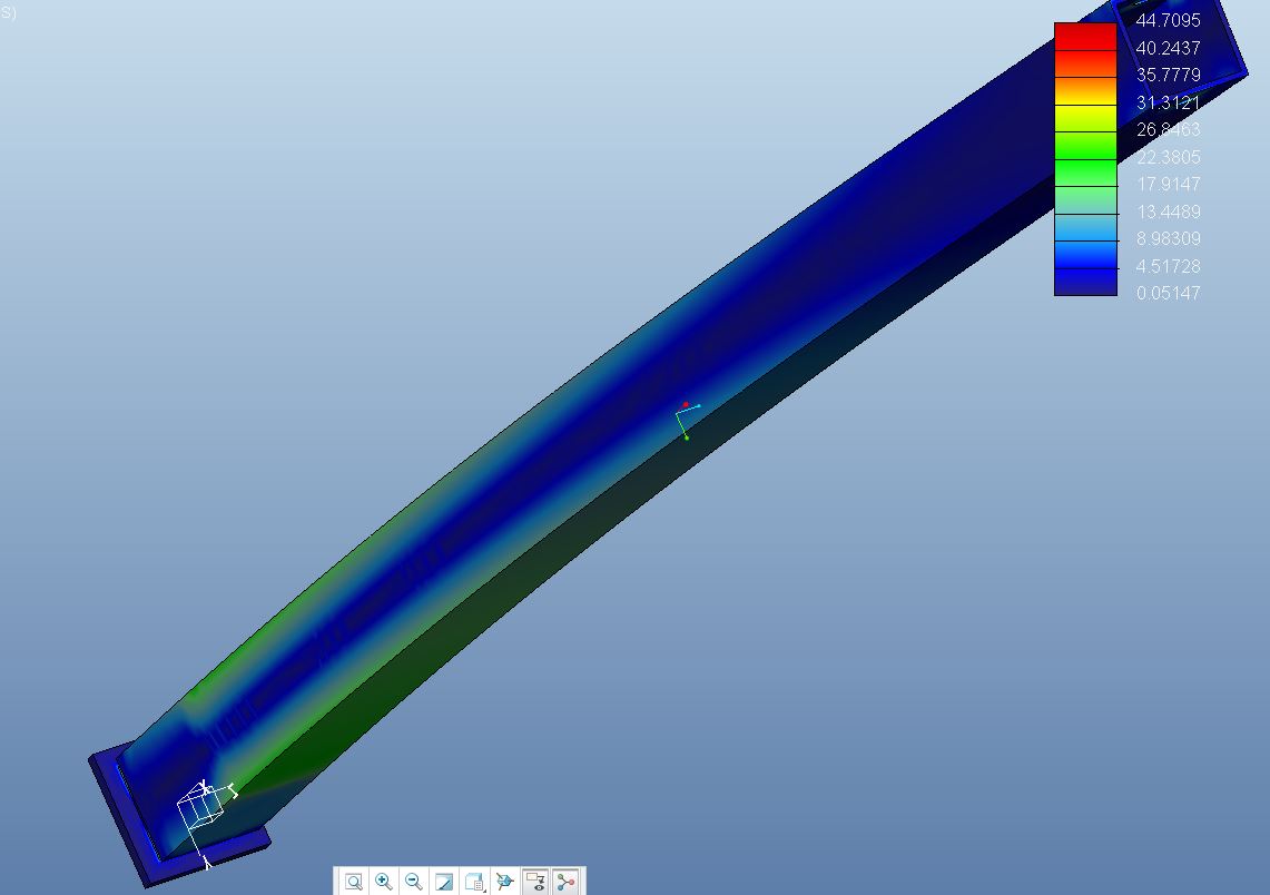

mislim, da bo držalo...:

vili napisal/-a:mislim, da bo držalo...:
Dovoli dodatno vprašanje k tvoji sliki napetosti. Kako si modeliral spoj (natik) med obema cevema? Iz slike bi sklepal, da sta cevi med sabo zvarjeni na začetku in koncu krajše cevi.
Po moji oceni bi v daljši cevi na koncu krajše moralo biti; zgoraj večja napetost (horiz nateg + vert. tlak) kot na istem mestu spodaj (samo hor.tlak). V začetku krajše cevi bi morala biti večja napetost (zgoraj hor.nateg, spodaj hor.tlak in vertikalni tlak) kot kjerkoli v daljši cevi
Hvala za tole! Da vsaj okvirno vem kje sem :)
Gre pa ocitno ze proti meji glede nosilnosti (kar me sicer kar preseneca, bi si laicno mislil da zdrzi vec), tako bom raje malo povecal vse dimenzije.. 40x40x3mm za štrcelj in 45x45x2mm za naticno cev.

žerjavar:
nisem modeliral sestava, se mi ni ljubilo, je vse en kos, za aproksimacijo dovolj, ja imaš pa prav, manjša cev, manjši odprnostni moment v krirični coni :evil: :evil: , ampak bo vseeno držalo teh dest kil, tistih cca 40 MPa - N/mm2, ima pa repa st 37 240 mejo plastičnosti je pa tista max. napetost ena špička v prehodu cevi iz večje na tanjšo v tlačni coni
matic:
pusti kot je, to bo držalo "slona", haha :D :D, sicer pa samo obrni cevi večjo - štrcelj privari na pločevino, manjšo l 900 pa vtakneš v večjo in to je to...
