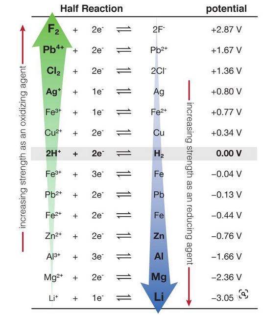

mi lahko kdo razloži to tabelo "vodikovega potenciala", po tej tabeli je "žrtev" glede na Fe, Al, ne pa želejzu, bo demz povedu:

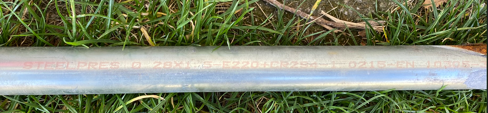

OdgovorNapisal/-a fikus_ » 15.11.2023 18:53
Zgoraj na sliki je rjava cev, nova je bila pocinkana. Ta cink je "požrlo" potem je pa jeklena cev zarjavela.
