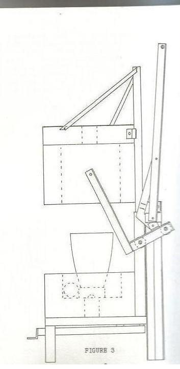

OdgovorNapisal/-a multikolor » 6.5.2011 13:56
najlepša hvala za sodelovanje ne vem če bi električna instalacija v moji garaži prenesla to porabo.zato imam v mislih ogrevanje na plin peč pa bi izgledala tako kot ke na sliki

OdgovorNapisal/-a Krpan » 8.5.2011 7:20
Z plinom boš imel zelo slab izkoristek, vprašanje pa je če boš sploh dosegel željeno temperaturo, razen če boš uporabil acetilen, kar pa bo drago...
Kaj če bi razmislil o indukciji.....

OdgovorNapisal/-a magnum44 » 8.5.2011 8:22
S pečjo, kakršno si naskiciral, z grafitnim ali silicij-karbidnim loncem, boš lahko delal z aluminijem in kvečjemu še z bronom (lonec bo prej "crknu" z bronom). Na sivo litino pa, po mojem menju, lahko kar pozabiš. Tako zaradi ogrevanja, kot kasnejše manipulacije s talino (če bi jo že vspel raztaliti.
Za aluminij ali (in) bron ne rabiš peči, ki bi se dvigala nad lonec, lonec spustiš v peč in je fiksen, talino (Al ali bron) pa s kovinsko zajemalko ročno zajemaš iz lonca in ulivaš v forme.

OdgovorNapisal/-a magnum44 » 8.5.2011 13:47
Ni problema z aluminijem in bronom. S plinom, lahko pa tudi z gorilcem od centralne na kurilno olje boš brez težav raztalil. Problem je siva litina, ki ima veliko višje delovne temperature-približno faktor 2 napram aluminiju. Seveda tudi za aluminij rabiš lonec iz silicij karbida ali grafita, sama obzidava peči pa tudi iz primernih ognjevzdržnih materijalov. Upam, da ti je to jasno, da ne moreš delati kar doma, nekaj iz materijalov dostopnih na vsakem gradbišču, Kurivu, Merkurju.

OdgovorNapisal/-a multikolor » 9.5.2011 6:51
pozdrav
seveda mi je jasno da v baumarketih ne dobim željenih materialov ,se pa v SLO dobijo vsi materiali npr. Kremen masa fobet fb 92 garantirajo 1650 stopinj za premaze in glazure pa iz exsoterma.lonce bi uporabljal grafitne glineno vezane modele A10,12 do 20 maximalno
vem da na lonec ne sme priti odprti ogenj in ob rednem vzdrževanju lonec zdrži kvečjemu do 40 uporab.za alu in medenino pa železne lonce iz kotelne pločevine dodelane z premazi iz exsoterma.pa za varnost bom moral pravtako dobro poskrbeti.zato bom v začetku probal samo aluminij.

OdgovorNapisal/-a magnum44 » 9.5.2011 8:18
OK. vidim da osnove poznaš. Ti bom še malo olajšal. Delal sem cca 10 let v livarni Al (tlačno litje in kokilno ter peščeno litje), zato stvari konkretno poznam, sem direktno sodeloval pri obnovi nekaj peči.
Lonec brez problema obremeniš direktno s plamenom - tako so tudi narejene vse peči na plin ali kurilno olje. Plamen v valjaso kurišče prihaja tangentno na lonec, zakroži okrog njega, da odda čimveč energije, v dimnik pa lahko izstopa pod vrhom kurišča, ali direktno navzgor ob steni lonca. Ta plamen je lahko koristen za predgretje in sušenje starih ulitkov, ki jih boš uporabil kot surovino. Nov lonec je seveda potrebno najprej sintrati, segreti do temperature, da žari, potem šele pričeti z nalaganjem. Po koncu ulivanja aluminij izprazniš, nikakor se ne sme strditi v loncu. Če se strdi, se pri ponovnem ogrevanju širi in lonec preprosto razžene. Sicer je pa uporaben tudi 6 mesecev, pri stalnem delu brez ugašanja peči. Doma seveda ne boš stalno delal, zato ga pri naslednji uporabi zelo počasi ogrej, osuši kondenzirano vlago in bo delovalo. Materijali za obzidavo peči pa različni: ohišje navadna pločevina, ob ohišju plast kamene volne, potem lahko tudi plast siporeksa, notranji del ki je izpostavljen plamenu pa plast šamota, termobetona ali podobno-najbolje ulito, lahko pa tudi zidaš iz opek-zamudno.
Lonec premažeš ali pa ne -navodilo proizvajalca. Zajemalka lahko iz navadne pločevine - vzdrži za hoby delo dovolj.
Še bi lahko "nakladal" pa ni časa. Veliko uspeha, in pazi na zaščito pred eksplozijo aluminija v loncu -suh predgret materijal brez vlage, notranje poroznosti kjer se je lahko nabrala voda (ko to raznese ti izprazni pol lonca.
