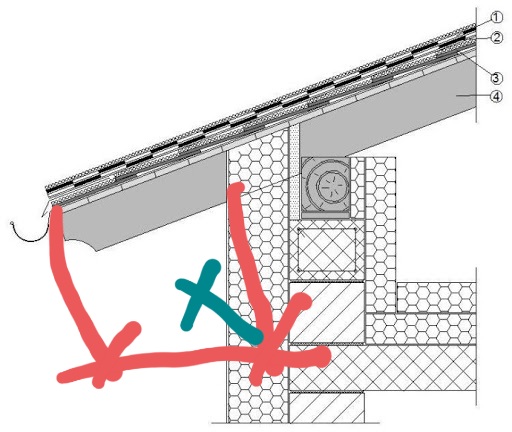

OdgovorNapisal/-a Ab89 » 28.8.2020 21:03
Mi lahko kdo poda približno dopustno dolžino špirovca (smreka), ki gleda čez rob lege in ki bi bila še sprejemljiva, da se le ta nebi preveč očitno povesil? Na skici označena z x. Gre se za dvokapnico cca 35*. Betonska kritina. Špirovcev je 11 na cca 9m dolžine. Obtežba snega 2KN/m2. Dimenzija špirovca 17x12cm.

OdgovorNapisal/-a Žerjavar » 29.8.2020 6:03
Če ima špirovec izrez za naleganje na kapno lego, je dolžina previsa največ 0,25 X dolžina med kapno in naslednjo lego (ali slemenom). Če špirovec ni izrezan in je podložen s klinom (kajla), je ta dolžina lahko 0,33 x razmak leg.
Za širši kap je potrebno špirovec dimenzionirati glede na željeno širino. Za tvoj špirovec (17 x 12 cm in sneg 200 kg/m2) brez izreza bi šla še širina kapa 100 cm (dolžna špirovca v previsu 120 cm)

OdgovorNapisal/-a Ab89 » 29.8.2020 12:51
Kakšna dimenzija špirovca bi potem mogla biti za dolžino cca 150cm čez lego?
Oz. bi lahko obstoječega čez izrez in do konca ojačal npr. s ploščatim jeklom-flohajzlom?

OdgovorNapisal/-a Žerjavar » 29.8.2020 13:11
- Koliko je dolžina špirovca med dvema legama?
Špirovec čez lego 150 cm pomeni širino pokritega od zidu okrog 120 cm.
- Ali bo na špirovcu izrez za kapno lego?
- Ali bo špirovec viden in s tem vidna ojačitev?

OdgovorNapisal/-a Ab89 » 30.8.2020 11:24
Žerjavar napisal/-a:- Koliko je dolžina špirovca med dvema legama?
Do naslednje (zgoraj) cca 3m...
Predvidevam, da bo. Oz. če brez pridobim "pametno" dolžino, bomo poizkusili rešiti brez...
Bo viden, ni pa sam izgled zelo pomemben
Pa če rečemo, da tega stoletnega snega nebi bilo in bi bila streha brez snegolovov....pridobim kaj...?

OdgovorNapisal/-a Ab89 » 30.8.2020 11:28
Slavcr napisal/-a:Žerjavar, tule si pa čisto pretirano ziheraški. Mogoče so taki predpisi - ne vem, od kot ti te številke? Ali pa si spregledal, da so špirovci visoki 17cm; to so že kar orn'k nosilci.
Meter in pol brez nadalnjega filozofiranja. Jaz imam 10x12cm in 110 cm previsa brez težav, seveda pa minimalno zasekane.
Aja, popravljam: od tega metra in pol bi odštel debelino izolacije zidu!
Izolacije na zidu ne bo... Odkar pomnim, več kot pol metra snega pri nas ni bilo (cca 430 nmš)

OdgovorNapisal/-a Žerjavar » 30.8.2020 14:25
Ab89 napisal/-a: Izolacije na zidu ne bo... Odkar pomnim, več kot pol metra snega pri nas ni bilo (cca 430 nmš)
Na prvi sliki imaš narisano fasadno izolacijo. Koliko debelo?
Od kod ti podatek o snegu 200 kg/m2? Morda poveš lokacijo (bližnji večji kraj) in nmv? Pol metra snega ne pove nič, je možno, da je to 30 ali 200 kg/m2.

OdgovorNapisal/-a Ab89 » 30.8.2020 15:20
Slika je zaradi lenobe izposojena s spleta, sicer pa je ni, niti je ne bo. Zgolj zidana stena. Šk. Loka. Podatek o max teži snega pa iz arso. Dopuščam možnost pomote, ker telefon ne pusti približati zemljevida :oops: :D
