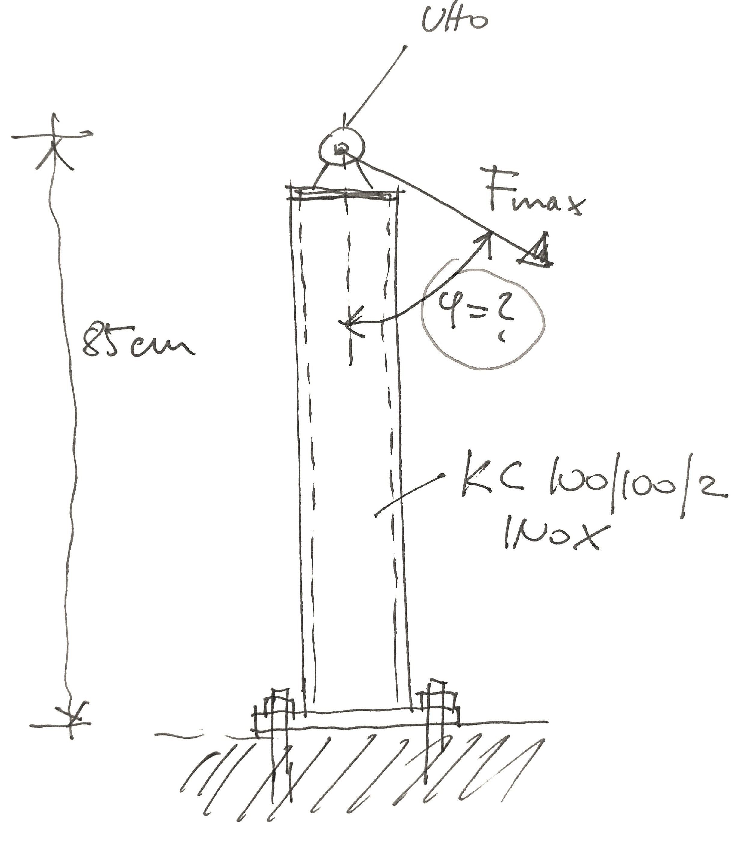

Problem je, ker je izvajalec že naredil neke stebričke za sidranje, naročnik pa želi vedeti kakšna je nosilnost teh stebrov, kar še ne pomeni, da rečem da je OK narejeno. V bistvu je moja naloga samo računsko dokazati nosilnost že izvedenega sidrišča.
Kolikor mi je znano, je lahko največja sila v vrvi pri padcu nekje 6kN (na uho mi je prišlo celo, da samo 2,0kN, kar se mi zdi malo), saj večja sila poškoduje človeka.
Jasno, gre za silo sunka, ki je neposredno povezana s podajnostjo vrvi ... Torej daljša kot je vrv, bolj raztegljiva mora biti, da pridemo pod 6kN ...

Se z vsemi strinjam. Trenutno ni moja naloga, da dokažem, da je varnost sidrišča ustrezna po predpisih. Izvajalec me je prosil, da mu preračunam nosilnost stebrička, ki ga je že izdelal in privijačil na stroj. Sidrišče (uho) je na vrhu tega cca. 85cm visokega stebrička. Stebriček je konzolen, vertikalen. No, tu me zdaj zanima, pod kakšnimi koti deluje sila vrvi in kaj pravijo predpisi. Za vpetje stebrička bi bila najbolj neugodna horizontalna sila, po drugi strani pa še nobeden ni padel v horizontalni smeri ampak vedno bolj v smeri vertikale. Pri tem lahko zaniha za nek kot. Kakšen je ta kot?
