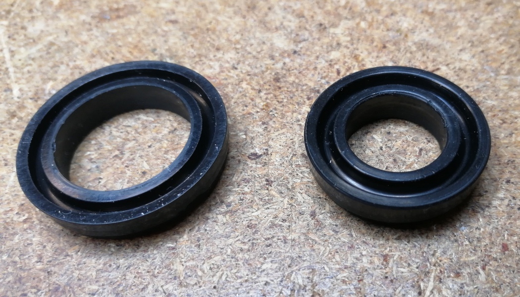

Obnavljam dve hidravlični dvigalki za avto s horizontalnim cilindrom. Pri obeh je zanič tesnilo (manšeta) na batnici, oziroma batu, prilagam fotografijo. Fotr je bil strojni mehanik, se zastopi na hidravliko, je rekel da naj zamenjam tesnila, da se že na daleč vidi da sta zanič. Pri nakupu mi ne more pomagat, je že malo v letih.
Pri večji dvigalki je tesnilo zaradi starosti postalo trdo, gre za precej masivno in težko dvigalko, višje kvalitete, ni narejena iz putra, popušča tako zelo, da avta ne dvigne, deluje samo za manjša bremena.
Druga, manjša dvigalka, je videti bolj cenena, nekaj v smislu Interdiskont orodja, tesnilo je zaradi šlamparije pri izdelavi, poškodovano, drži, ampak čisto počasi popušča.
Obe dvigalki sem razstavil, hidravlični del kompletno razstavil, očistil, sestavil nazaj, in nalil frišno olje, sicer rabljeno hidravlično (pojma nimam katero), ampak čisto.
Večja dvigalka ima tesnilo z zunanjim premerom 36mm (notranji premer cilindra), notranji premer 24mm (premer ležišča na batnici) in širina 7mm, z zadnje strani je še plastično vodilo čez tesnilo.
Manjša dvigalka ima tesnilo z zunanjim premerom 30mm, notranji premer 17mm in širina prav tako 7mm.
Teh dimenzij ne najdem nikjer, gledam pri kitajcih, ki imajo skoraj vse, ni za dobit...
Kje v Sloveniji naj povprašam, mmintercom nima, Tinex bo treba poslat povpraševanje, ker njihova spletna trgovina je poden, za ostale ne vem, dihta mogoče, bom tudi poslal povpraševanje... in seveda, da ne bodo dihtunge zlate, ker če bodo, bom raje naročil pri kitajcih, počakal 2-3 tedne in dimenzijsko prilagodil ležišče na batnici dimenuijam dobavljivih tesnil. Ker je ležišče tesnila na koncu batnice, je zmanjšanje premera ležišča možno in dopustno, ne vpliva na nosilnost.

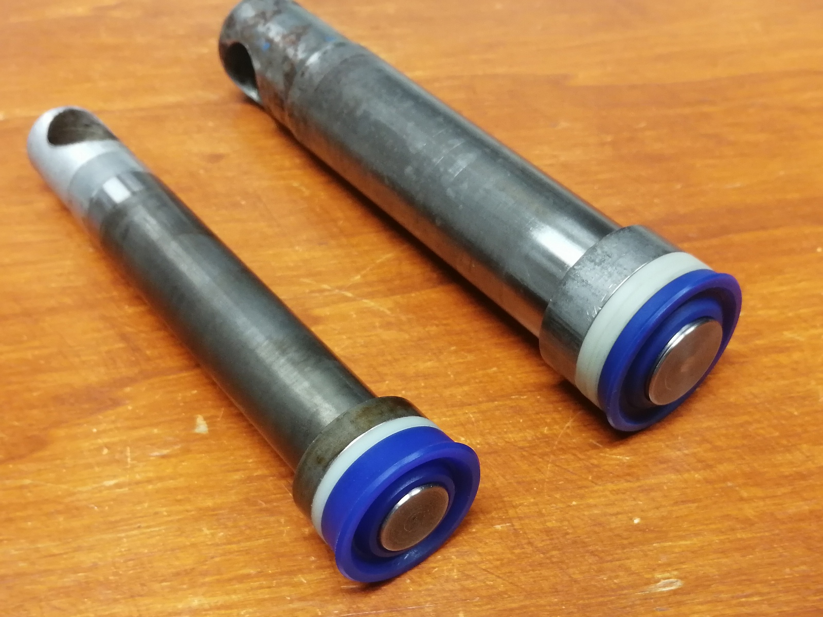

Takole je, tesnila sem dobil, batnici prilagodil, izdelal nove distančnike iz 3mm nylon plošč, jutri pa upam, da sestavim. Oba cilindra sem moral spolirat, ker so bile napake. Pri mali dvigalki sem že opisal, kaj je bilo narobe, pri večji pa je bat naredil raze v cilinder, ker distančnik ni opravil svojega dela. Zdaj bom sestavil takole kot je, imam še po 4 tesnila, če bo kar koli neustrezno bom oba cilindra še enkrat spoliral, še prej bi ju malo prebrusil, če bo potrebno in dal nova tesnila. Kitajska tesnila so kar trda, ampak gre dovolj na trdo noter, da bi menda moralo tesniti. Ne glede na uspeh, bom poročal.

Danes sem sestavil obe dvigalki in ju tudi sprobal.
Manjša dvigalka deluje, vsaj videti je, da je vse v redu, tudi ni videti da bi popuščala, ko je breme dvignjeno.
Večja dvigalka ima že ene 2x popravljan mehanizem za črpalni bat, zato ima manj hoda, in mogoče zato malce nagaja, če je čep za dolivanje olja popolnoma zaprt. Zdi se mi, da ne potegne olja, če se naredi podtlak, saj črpalka postane mehka, kot bi pritiskal v prazno. Če čep odvijem, ne potegne takoj, je treba popustiti ventil za spuščanje da gre batnica noter in potem na novo začet dvigovat, potem je v redu. Videti je, da preveč olja tudi ni dobro da je noter, ker se podtlak naredi še hitreje. Manjša dvigalka ima gumijast čep in ni videti, da bi puščal, to se mi zdi čudno, zakaj enako ne nagaja tudi na tej. Obe sem pod obremenitvijo nekajkrat dvignil do vrha in popustil, da je iz sistema iztisnilo zrak. Dokler je zrak noter, ne deluje v redu ali pa sploh ne deluje.
