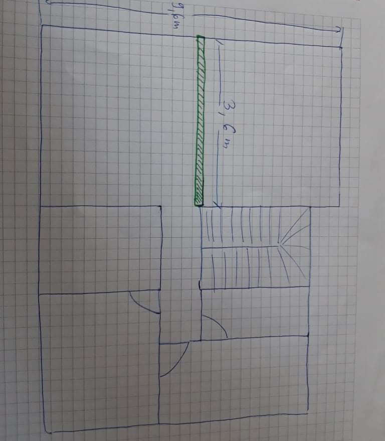

OdgovorNapisal/-a MatjazJ » 18.5.2020 18:17
sem novi član foruma Strojništvo. Prebral sem že ogromno koristnih informacij in lahko samo rečem kapo dol za super odgovore.
Imam vprašanje glede rušenja nosilne stene in nisem želel načeti nove teme, temveč pisati pod to rubriko. Gre za hišo iz leta 90- prav tako vaška režija, vogalni stebrni ne obstajajo :-? , zidano z modularcem- 19cm, v ab ploščah pa enojna armatura, menda 10x15cm. Spodnje nadstropje pa je zidano z betonarjem.
Rad bi podrl opečnato steno v srednjem nadstropju. V steni je že odprtina, ki povezuje dva prostora, sedaj pa bi jo zrušil v celoti. Zamislil sem si takole:
-1m levo in desno od stene, ki bi jo zrušil (na skici označeno z zeleno) bi podrl strop z tramom 10x10cm dolžine 3,6m (kot je dolžina stene) in bi jo uprl z cca 8-10 puntami na vsaki strani.
-strop (ab ploščo) bi zbrusil ostanke opečne stene in prišel do surovega betona, na katerega bi potem z dvigalkami uprl HEA profil na katerega bi nanesel epoksidno lepilo, prav tako bi ga na več mestih posidral.
- preden bi uprl HEA profil, bi zabetoniral 2 stebra cca 20x20cm, sidrano v spodnjo ab ploščo in stransko steno. na vrhu teh dveh stebrov bi bilo pa podnožje za HEA profil.
Zanima me če razmišlam v pravi smeri, seveda bi se pa z veseljem obrnil tudi na kakšnega statika za izračun/mnenje ipd. Zanima me če je kaj takega sploh izvedljivo ali naj raje pozabim na take ideje glede na navedena dejstva kar se zidave tiče ipd.
Najlepša hvala !
lp Matjaž
