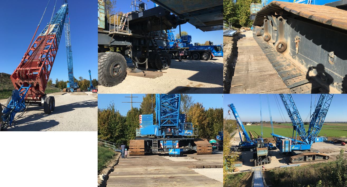

OdgovorNapisal/-a M38885 » 15.10.2018 8:10
Zgoraj omenjene slike (nobene veze z tematiko).
Mene taksni konstrukti vedno znova fascinirajo.
Lep Pozdrav

OdgovorNapisal/-a grega09 » 15.10.2018 11:35
Kakšno vezo pa ima jesensko listje in gosenični žerjav s to temo? Drugače pa tudi jaz rad vidim takšne konstrukcije...
