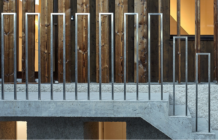

Yello napisal/-a:Zadeva je taka, da nimam strojne ali podobne izobrazbe in si sam ne znam izračunati zadev, zato pa tudi sprašujem tu.
Ograje rabim cca. 24 m, pozicionirana pa bo na AB opornemu zidu, tako da ne se bati, ne bom preobremenil kakega bogega balkona.
Kot sem napisal sem dobil nekaj ponudb, ki rangirajo od ~4.500€ pa vse do ~8.000€. Posledično me je zanimalo zakaj taka razlika. Hkrati je eden (zgolj!) od ponudnikov opozoril na morebitno nezadostno debelino stene elementa, ostali bi brez opozoril naredili po moji skici. Tako da ja, prišel sem ta forum, da vidim, če se mi izplača delati to ograjo, tako iz finančnega kot iz trdnostnega stališča.
Glede na opozorila z silami na vijak, me zanima kako je s tem pri običajnih ograjah kot je na naslednji sliki. Tukaj imaš zgolj en vijak na vsak cca. meter ali več. Višina ograje pa je ocenjujem več kot meter. Je pa res, da je element ograje dolg 2 metra.
Kaj češ računati obremnitev ograje ? Snega ne bo nanjo od strani, sila vetra bo zanemarljiva. Koliko mandeljcev se bo pa hrkati naslonilo (butnilo ) nanjo od strani pa naj te ne skrbi preveč. Današnji frajerji imajo tako slabotne kosti, da bo ograja sigurno zdržala tudi če bodo nosili že tretjo gajbo piva seboj... Tako da ne rabiš več kot zdravo kmečko pamet za zaključek tega projekta.

fikus_ napisal/-a:Po DIN24533 imaš predvideno horizontalno silo 300 in 500 N/m dolžine (kdaj katero, bi moral pogledati).
Eno je varnostna ograja (da ne padeš z balkona, drugo pa medsosedska ograja. V vsakem primeru se je treba odločiti o predvideni sili na vrh ograjnega elementa, katero mora element še vzdržati. Pri medsosedski ograji je faktor varnosti lahko dokaj nizek. Je pa treba potrebno kontrolirati ustreznost debeline in širine traku ter primernost pritrdilnih vijakov. Lahko pa narediš en element po občutku in preizkusi, ali ga lahko deformiraš z potiskanje na vrh elementa (300 N). Verjetno bi že zadoščal kriterij 200 N.

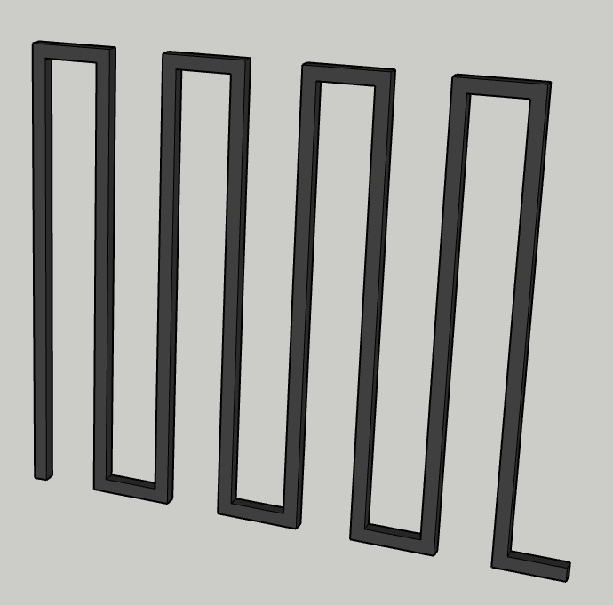

Ok,
Dve glavni kritiki so stabilnost oz. varnostni vidik take ograje in pa po drugi strani tudi ekonomičnost oz. komotnost montaže. V primeru ločenih elementov ne gre z manj kot dvemi vijaki na element in posledično se ne moremo izogniti vrtanju dveh lukenj na element. Lukenj sicer ni 5000, je pa elementov vseh skupaj ~80, se pravi ~160 lukenj. Vrtanju se lahko v veliki meri izognemo, če so elementi povezani, kar poveča tako varnostni vidik kot tudi ekonomični.
To nas pripelje do naslednje ideje. Kvadratna cev premera 3 cm s katero formiramo element ograje kot na sliki spodaj. Formira se lahko tam do cca. 2 m dolg element - najbrž odvisno od komotnosti. Bi to pilo vodo glede varnosti? Glede na to, da je dosti varjenja, je možno zavariti element, ki bi bil raven?
Za namen motaže bi lahko upoštevamo Deutzev predlog in na vsak tak element navarimo 2-3 sidra s katerimi lahko potem zadevo kemično sidramo v AB temelj. Tako sidranje bi bilo tudi dokaj estetsko, saj bi bilo nevidno. Po drugi strani pa lahko preprosto na vsak konec elementa navarimo kvadratno ploščico ustrezne širine in na vsakem koncu fiksiramo s 2-4 vijaki. Ni nevidno, bi pa rekel, da zagotovo drži glede na dosedaj videne rešitve po straneh raznih ponudniokov ograj.

OdgovorNapisal/-a fikus_ » 21.7.2020 20:13
Marsikaj se da. Torej bi dal delat ~2 m segmente? Potem bi jih moral pri montaži variti. Spodaj lahko že prej privaris betonsko železo za sidranje. Pri montaži vrtaš luknje v beton in lepiš.

Yello napisal/-a:Ok,
Idejo sem pa dobil iz te slike:
OK pri ene 30 luknjah boš naletel pri vrtanju na železo. Veselica je zagotovljena.
