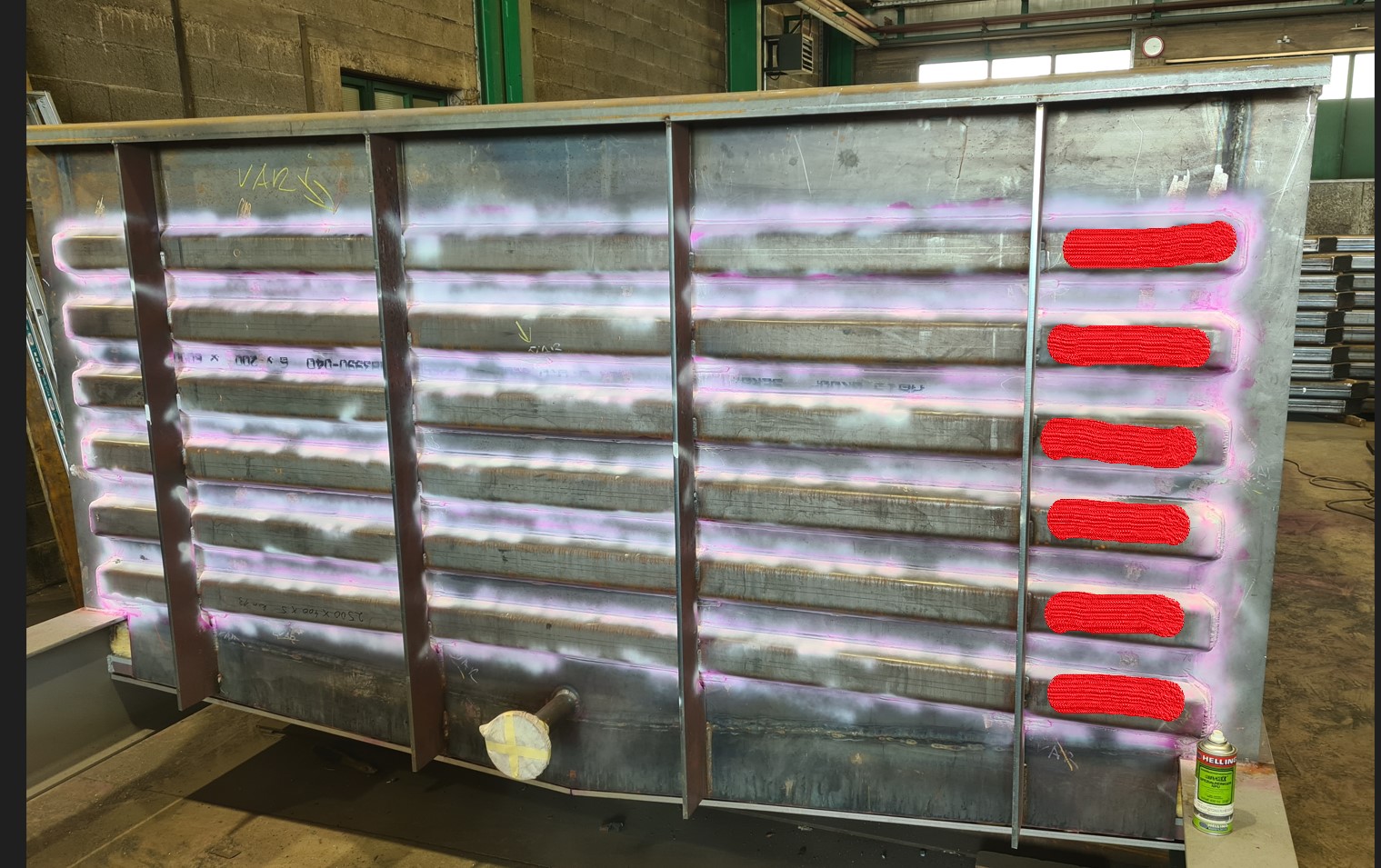

V prilogi fotografija kaj sploh imam. Z rdečo so označeni grelni tokokrogi. Upognjena pločevina v trapez in navarjena na plašč rezervoarja. Ti so po parih in gredo po celotnem obodu in dnu rezervoarja. Vsak posamezen tokokrog ima volumen 210litrov. Skupaj iih je 7, 3x bočno in 4x v dnu.
V rezervoarju je vosek, v tokokrogih je , ko bo zadeva obratovala, voda z temperaturo 120°C.
Še enkrat tokokrogi so vodotesni. Tlak nam pade pri zahtevanem tlačnem preizkusu, 10bar v 24h.
Glede na to da je zadeva vodotesna, bi rad pač na nek,matematičen, način dokazal da pride do padca tlaka tudi zaradi razlike v temperaturi. Pa rečmo pač da bi rad dokazal da pride do padca v idealnih razmerah, vakuumu bilokje samo da je matematičlni izračun kjer se dokaže padec tlaka....
Sem dobil še namig da moram tudi ventil katerega smo imeli nameščenega preštudirat, ti imajo tudi neka odstopanja pri tlakih...... bomo že nekak rešli. Hvala vsem za pomoč.

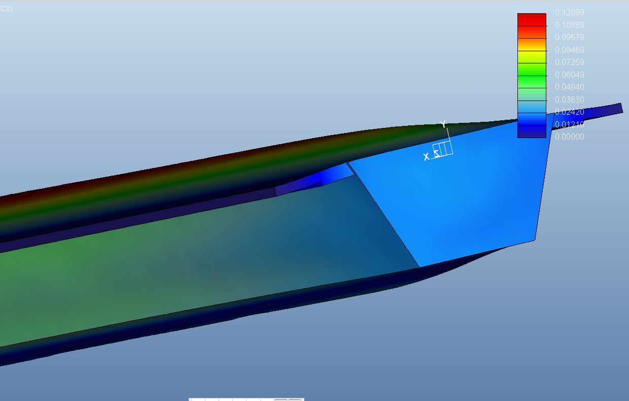

še malo igranja za razmislek, naj mi nekdo razloži zakaj v FEM pride do deformacij, kaj delam narobe ali je moj FEM u kur...cu:... :o :o, če pravite, da je V=const, V se ne spreminja???

PEME napisal/-a:V prilogi fotografija kaj sploh imam. Z rdečo so označeni grelni tokokrogi. Upognjena pločevina v trapez in navarjena na plašč rezervoarja. Ti so po parih in gredo po celotnem obodu in dnu rezervoarja. Vsak posamezen tokokrog ima volumen 210litrov. Skupaj iih je 7, 3x bočno in 4x v dnu.
Verjetno boš povedal še kakšen detajl o posodi z vodo pod pritiskom. Iz sedaj povedanega sklepam, da imaš kar nekaj posod, ki so narejene tako, da je trapezna pločevina privarjena na ravno steno kvadraste velike posode, ki jo segrevaš. Dimenzija teh posod in debelina pločevine so osnova za pristop k izračunu sprememb volumna zaradi pritiska.
