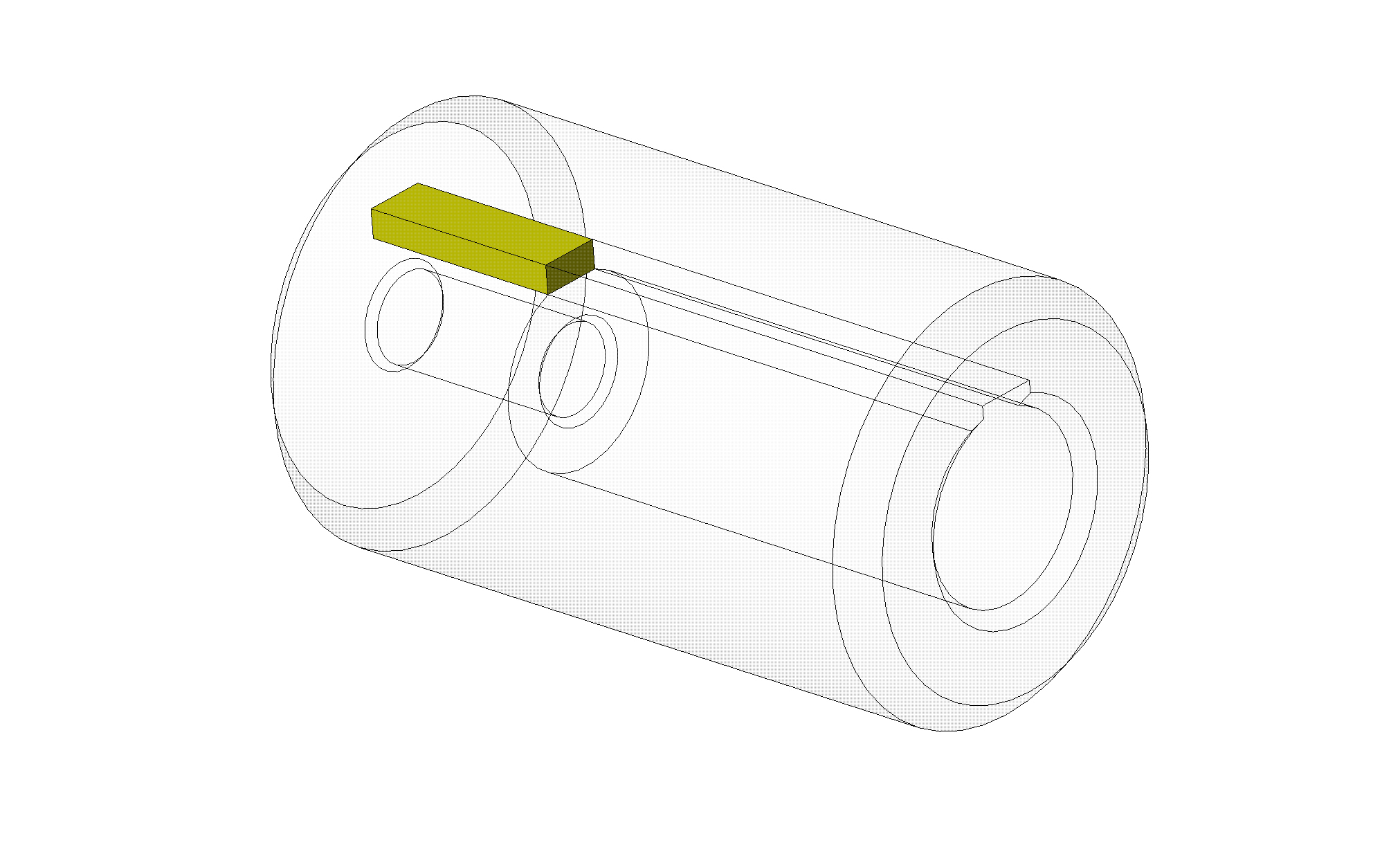

Slika spodaj, naročnikove želje je treba udejaniti. Je v eni delavnici bilo napisano, da nemogoče izdelajo, za čudeže se bo pa potrebno na koga drugega obrniti.
Ta puša je sestavni del naprave s cca. 100 sestavnimi deli.
Da bo volk sit in koza cela, bomo to pušo izdelali iz dveh delov. Pušo z utorom s skoznjo luknjo, del z navojem bo pa navarjen. Puša se bo na leto zavrtela nekaj 100x. Sosed ima žično erozijo, tako da se mi zdi to najenostavnejši način.
Vili, je pa tudi tvoja ideja odlična.
Glede na sliko... tole variti ne bo ok ker bodo hitro problemi.
Najbolje bi seveda bilo, da se naredi v en kos. Če lahko nad nasedom postružite iztek za orodje tako kot je vili predlagal in potem pehati utor... V vsakem primeru bo za nošenje ostalo več mesa kot pri varjenju brez dodatnih zaostalih napetosti.

Strinjam se, da varjenje puše ni strokovna rešitev, je pa za nas najenostavnejša in zadovoljiva.

Če se ne greje in ni hudo obremenjeno naredi malenkost ohlapni ujem med deloma in zalepi skupaj z locktidom. Smo lepili že razne zadeve pa ni nič razpadlo, samo pravega izbrati.

no gede na eno pisanje in oslabitev glede žleba, malo osvežitve glede moznikov, moznik z gredi na pesto ali obratno prenaša moment z obliko, zdaj pa vprašam kam se momnt prenaša naprej s tega pesta, pesto je gladko, a morda na vijak v luknji, zdaj pa malo poglejte, če se zastruži žleb in kolobar in kakšen je njegov polarni odpornostni moment in ta vijak 10 in njegov moment, malo osvežujem trdnost...

Vili tisti navoj služi kot abciger za demontažo pesta. Toleranca pesto-gred... montaža z rahlimi udarci kladiva.
Eden izmed načinov izdelave je tudi, da se izdela skoznja luknja za moznik, tisti ne fukcionalni del se pa začepi ali pa tudi ne.
Vili, meni se res ne piše vseh podrobnosti, še vedno pa velja povabilo na kozarček al pa dva in bova skupaj predebatirala vse detajle.
Pa brez skrbi, tudi to pesto se bo vrtelo, pa kakorkoli bo že izdelano, kot tudi vse ostale naše mašine širom sveta,... ob Japonske do Aljaske in od Australije do Finske. Na Antartiki pa res nimamo še nobene.

Zato ker imaš abciger luknjo v sredi si zakompliciral tehnologijo z slepo lukno... dovolj mesa je okrog puše pa daj 3 manjše na 120°.

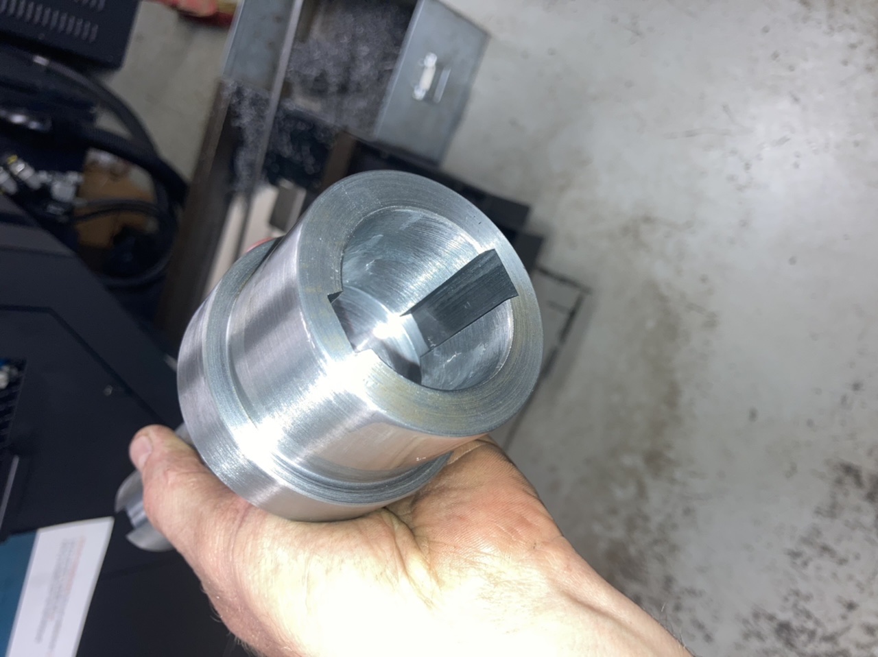

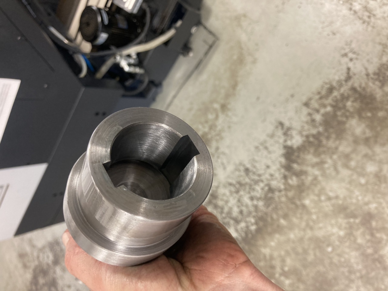

Evo ena sobotna usluga :)

ADapter. Štosan notrannja utora?

Ja neki posobnega kot ima avtor teme
