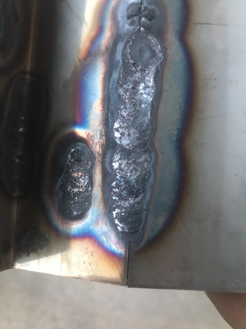

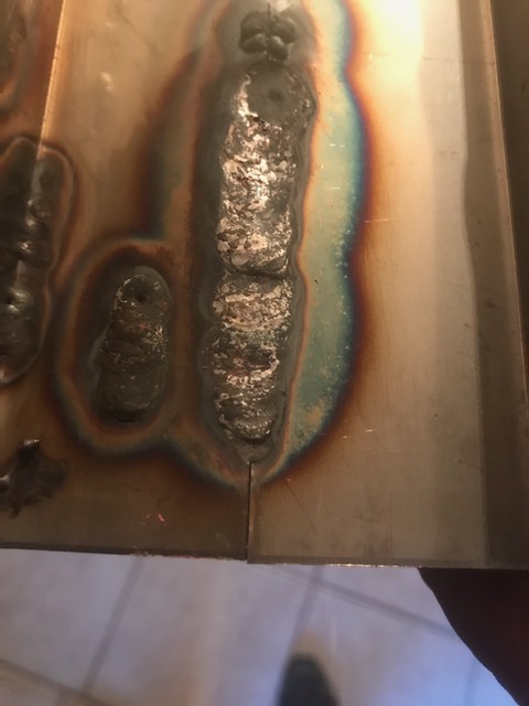

Me jezi, ne morem pripet slike, prevelika datoteka.. Varil sem s tig om.. 2mm inox.. Dodajni material inox.. Ob ohlajanju zvara se slisi malo pokanje in var se pocasi cisti, tisto crno pada stran, podobno kot pri mma.. To je normalno ali ne? Okoli vara je plocevina precej mavricna hehe.. Modra, vijolicna, rumena.. :))

Koliko imaš plina? Je elektroda - kakšne barve? Var poka - marsikaj se dogaja med ohlajanjem. Treba je po končanju vara malce počakati, da se var ohladi. Pri varjenju si je treba vzeti čas. Če ga nekdo noče plačat - naj bo kar njegov problem. :-?
Varjenje je "alkimija" :P .

Plina 10..elektroda temno modra.. Se skoraj eno uro po varjenje letijo tisti mini črni delcki dol.. A je to normalno da je tolk crn var?mi je uspelo dat slike.. Pa ne se prevec smejat:)))) to je bla sam proba z inoxom..

To je zažgano.
Ne rabiš 10 litrov plina, 6 - 8 je čisto dovolj, sploh pa v delavnici.
Var imaš zažgan. Zmanjšaj vnos energije. Ko variš, naj talina teče kot med. :wink: Res. Spodaj se mora organizirati lep koren pod varom. Če je razjeden, ga zaščitiš s podpihom, če ga ni, imaš pa premalo energije/čas. Spodaj se mora organizirati lep pravilen konveksen kupček. Če je preveč, pomeni da je že preveč energije. Dobiš poleg še zarezni učinek, poleg pregorjenega vara :roll: .
Klinc gleda šlosarijo in varjenje. Nič ni vredno. :cry:
Mah, na drugi strani, spodaj pod varom, je materiala oz zvara vec kot tukaj ko sem varil.. Kot da bi vse "steklo" dol.. Kr neki.. Ornk kupcek:(kaj a moram dat manjso amperazo al kako??

OdgovorNapisal/-a Demz » 8.5.2020 19:28
