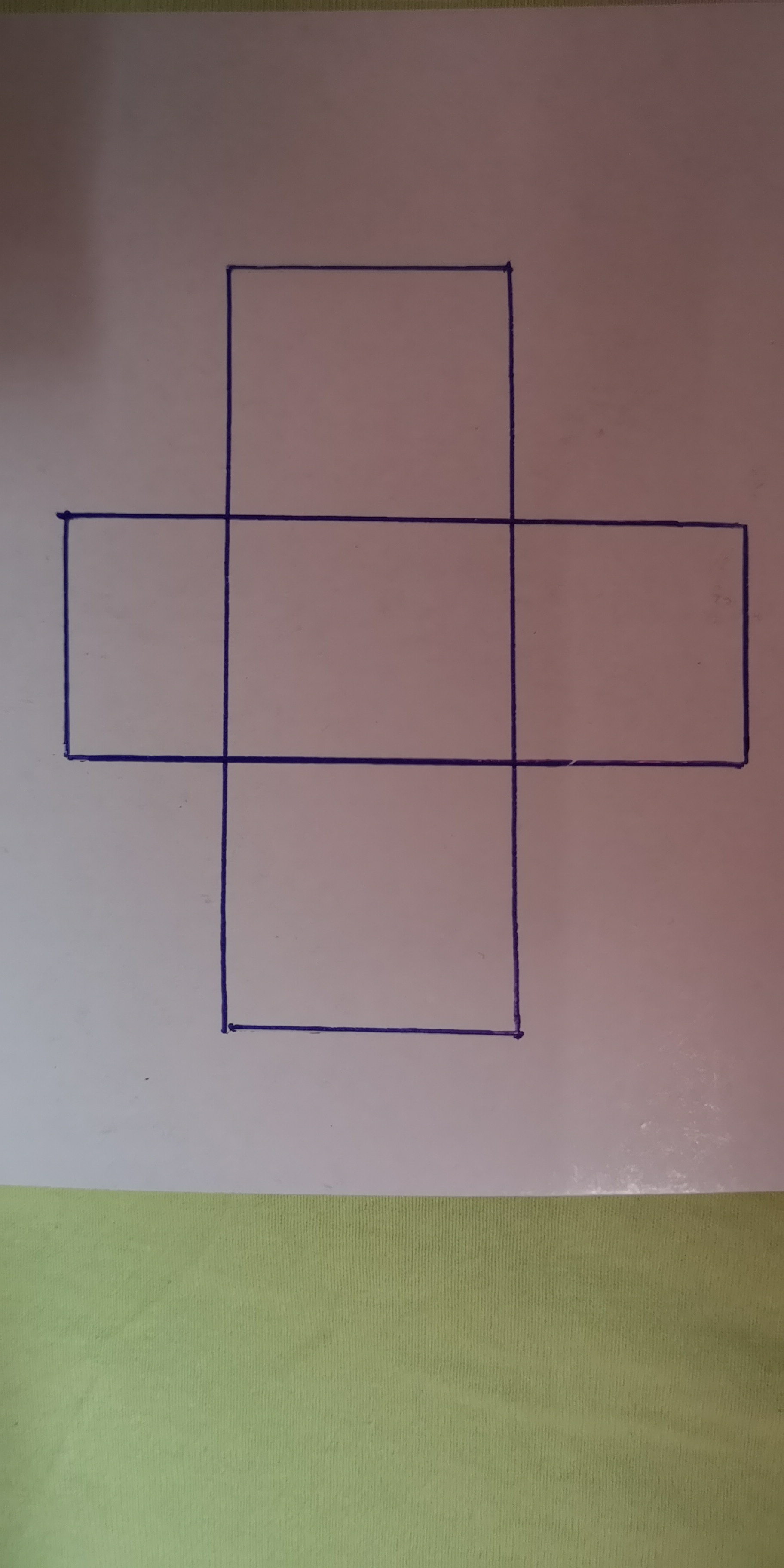

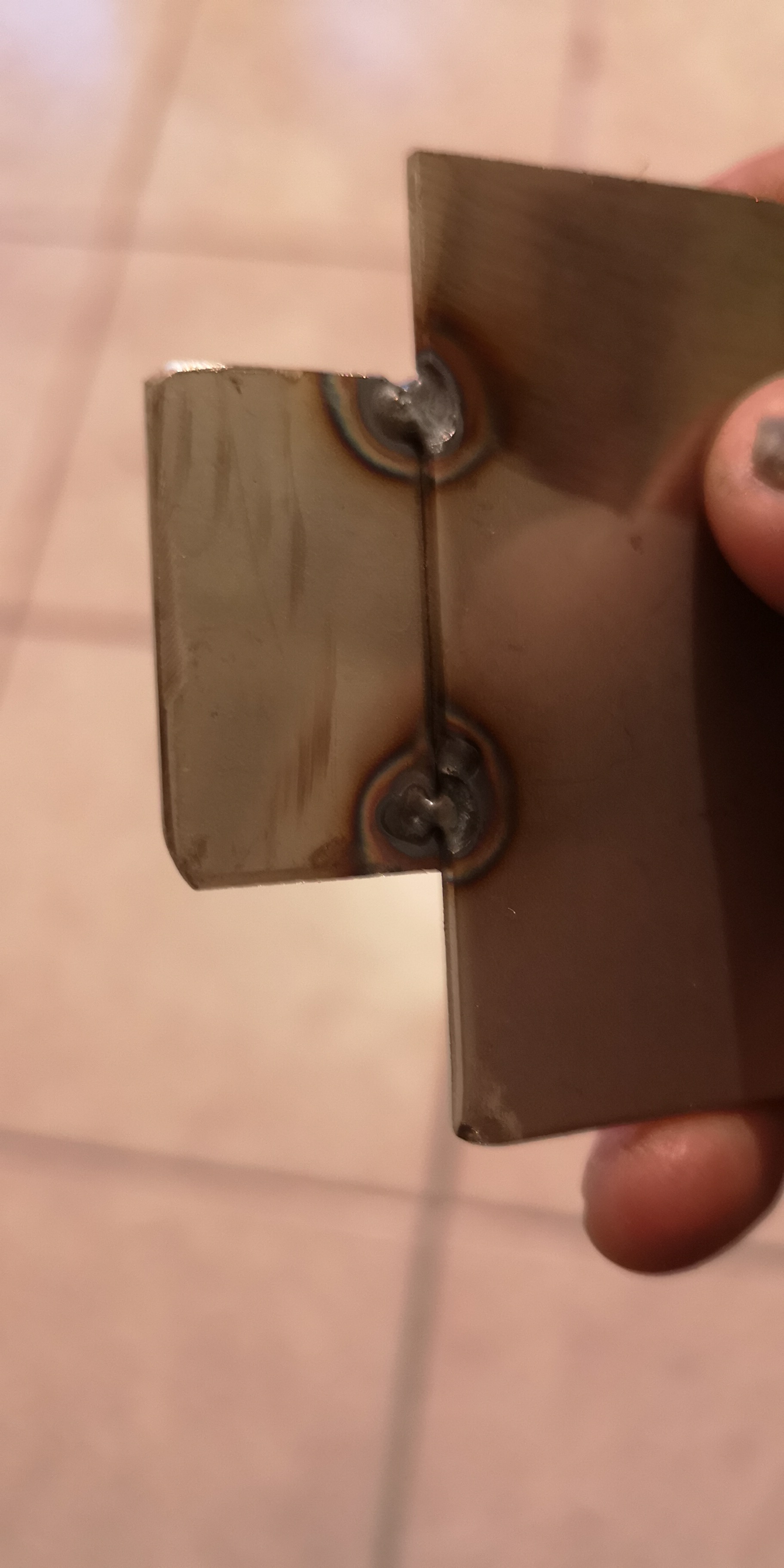

Ponavad je zato da drži k ps ježa potreben dodajni material, sm kot pravimo taprvo se moraš naučiti brez dodajnega materiala, ker 10mm od materiala če si imel elektrodo ne plin ni naredil obloka oblok si imel pa čez 2cm2 okoli, ni čudno da ni topilo. Kot sem povedal, odreži si 1mm debele pločevince pravokotne oblike, ter jih prekrižaš na polovico tako da imaš 2 vara za testirat na enem kosu. Pa jih taprvo spikaj tako da dobiš čim manjše pike ter lepe zlate barve (v primeru da karkoli ne boš prav delal ti jih ne bo ratalo narediti (AMP, odmik elektrode, nagib gorilnika)). Ko boš naredil to nam poslikaj, pa gremo z inštrukcijam naprej. S TIG-om ne moreš preskakovati ovir k se boš razbil, narejen je za počasno a do konca bo vendarle prišel.

Sajko, a takole si mislil da jih prekrizam(prilagam skico)? A je lahko 2mm debeline? To mam trenutno doma, 1mm ne najdem..

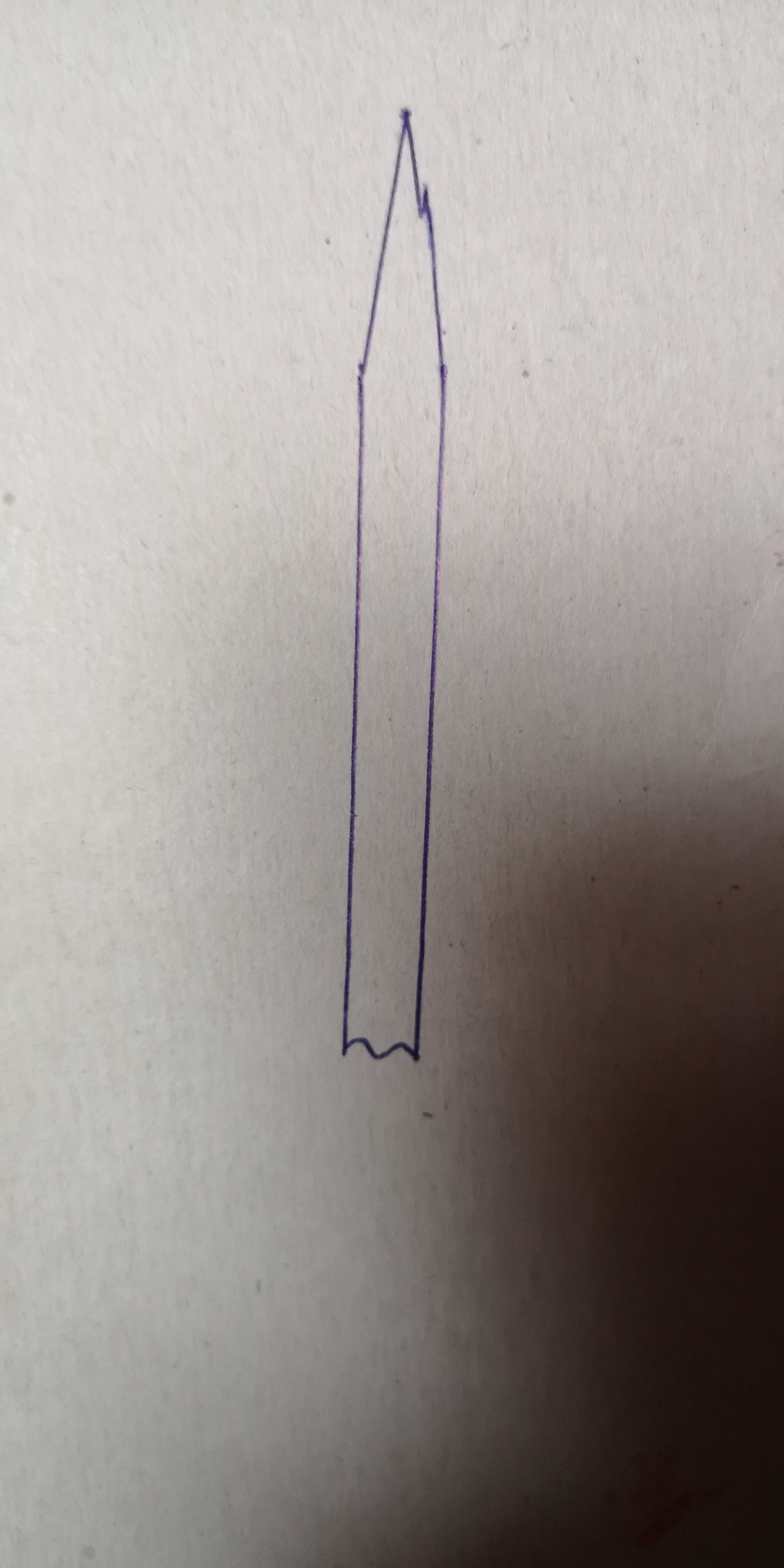

Prilagam se skico elektrode.. Ne drzim prvic fleksarce v roki, ampak kot se vidi, na špici se mi dela nek "zobcek" temno plave barve.. Kakorkoli jo obracam, ko brusim, tega zobcka ne morem spravit stran, torej ne morem lepo "osilit".. Saj spica je zelo ostra, sam ta zobcek ostaja.. Mogoce tudi zato ne vari lepo..

Če bi se kdaj mim pelau da bi se ustavu :D, malo je lažje če nekdo pokaže, sam k se v tiste konce bolj malo peljem hhh, Za brušenje elektrode uporabi polirni brusni disk če nimaš kolutnega brusilnika, elektrodo z rahlim pritiskom prisloniš na brusni disk, med pritiskanjem na disk jo vrtiš s tremi prsti (palec, kazalec, sredinec). Konstantno držiš isti kot brušenja in vuola=narejena špica.
Upam da me ne bo takoj kdo kritizirau zaradi smernic na elektrodi itd. za silo je tudi na ¨fibrco¨ dobro.

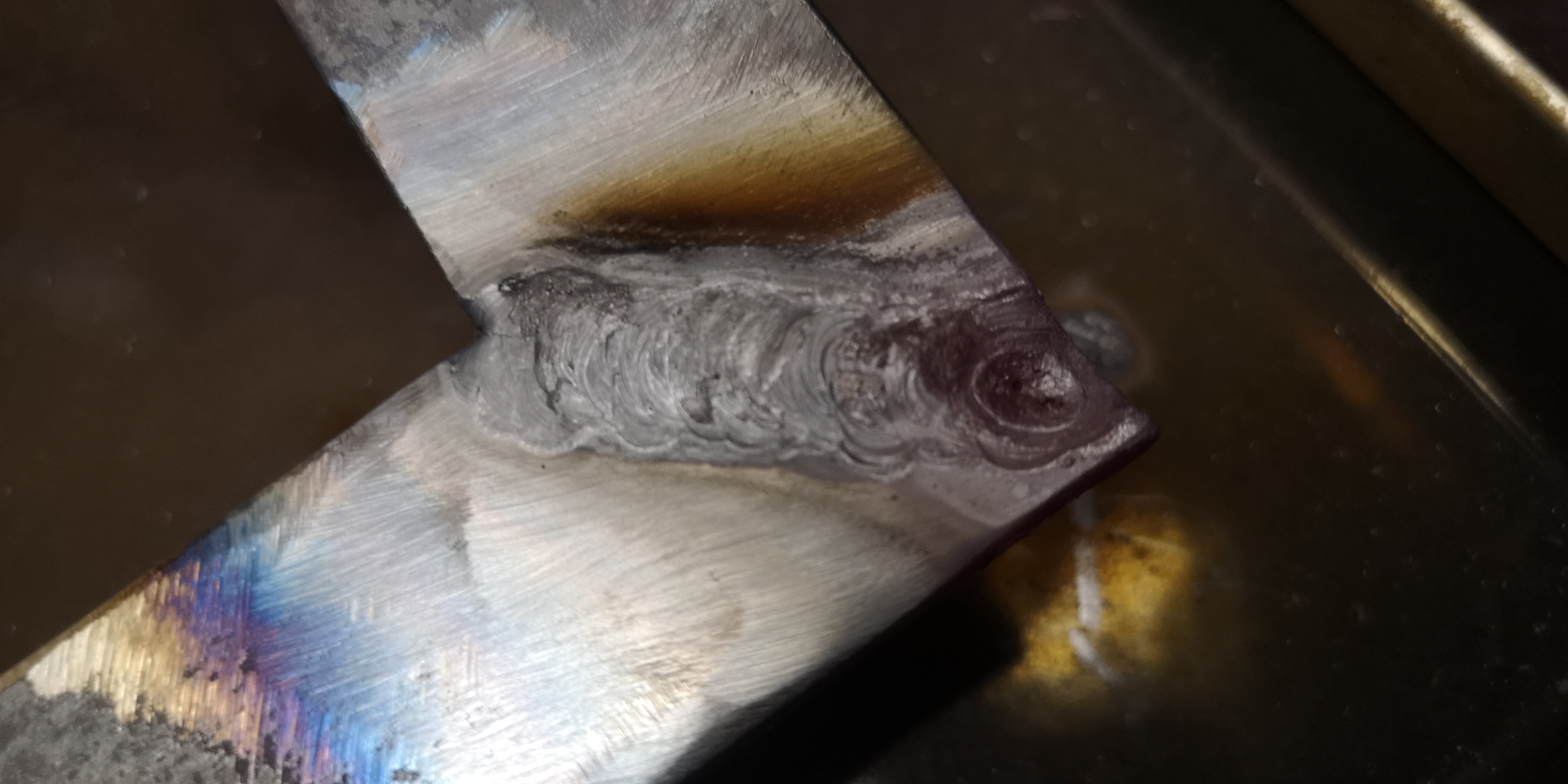

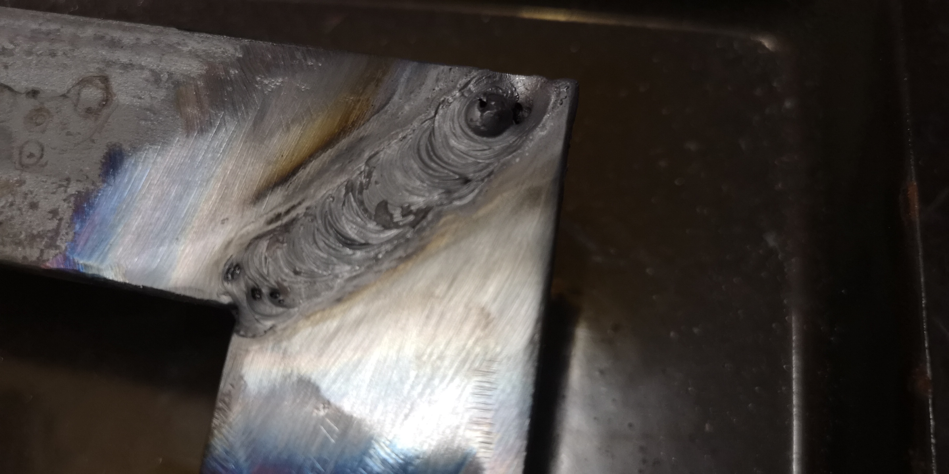

Nasel sem vzrok, zakaj nisem in nisem mogel zavarit tistih dveh flohajzlov 5mm..ker sem si za podlogo dal pobarvan pleh, od enga starga "gaspercka".. Ko pa sem potem podlozil, da sem imel varilno mesto v zraku, je pa, vsaj zame, bila cisto druga pesem.. Varil sem brez dodajnega in se je lepo varilo, nic mehurckov, nic umazanije.. Pomoje da je prej vleklo barvo in umazanijo gor, zato pa ni slo.. Prilagam sliko, vem da je zelo dalec od pravilnega, vendar vsaj zame napredek je hehe.. Ceprav je na koncu nastala velika luknja :)

OdgovorNapisal/-a Oskar2016 » 11.5.2020 18:15

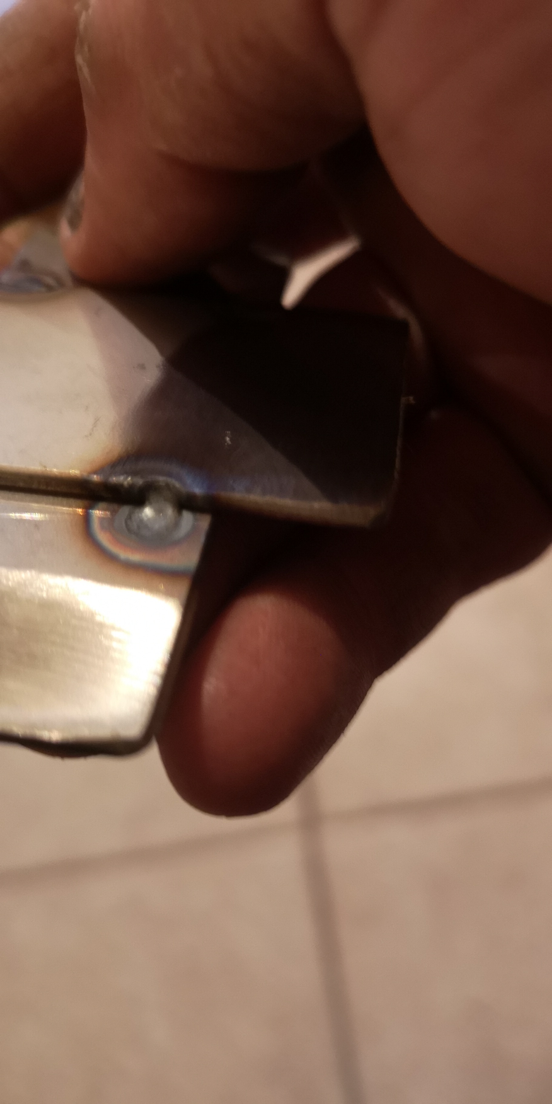

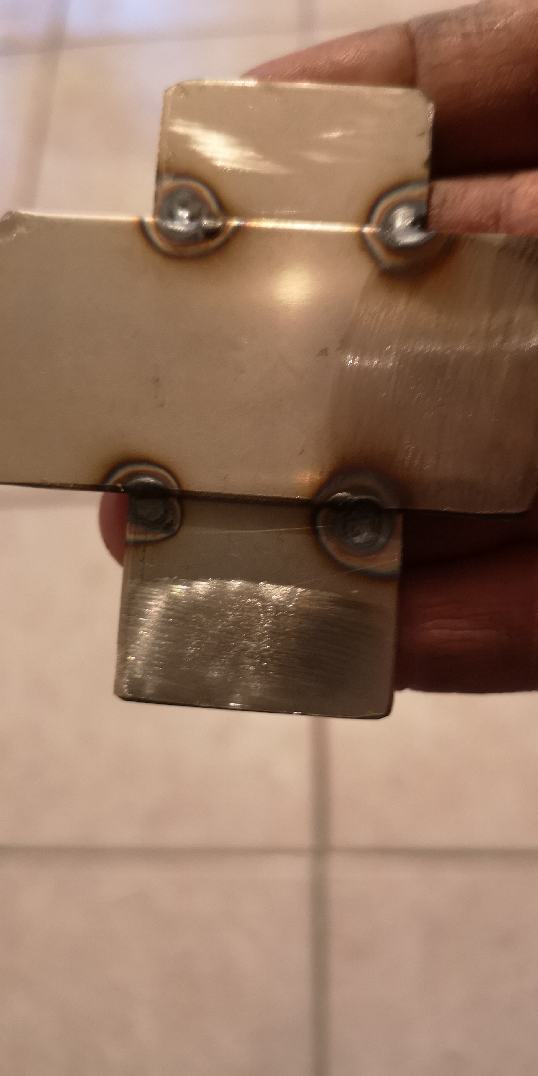

Aja, Sajko, a takole si mislil? Sicer je inox 2 mm, ampak vseeno.. Samo zaheftano, kako zgleda?
