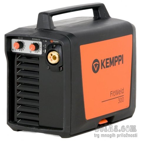

Lep pozdrav.Zanimam se za nakup varilnega aparata Kemppi Fitweld 300,in me zanima, če imate kakšne iskušnje s tem aparatom.

OdgovorNapisal/-a Renato Pahor » 12.3.2010 21:12
Spoštovani,
Fitweld 300 je vrhunski industrijski varilni izvor. Odlikuje ga izjemno velika moč 300A glede na velikost in težo 9kg! Aparat ima zelo kvaliteten vžig obloka, po varjenju pa ostane žica ostra (odreže bunkico). Ima zvezno regulacijo jakosti in hitrosti žice. Varite lahko tudi samozaščitno polnjeno žico (brez plina). Izdelava je zelo robustna za najtežje delovne pogoje. Več o tem aparatu najdete na http://www.virs.si/sl/fitweld-300 in na http://www.virs.si/sl/novosti.
lep pozdrav
