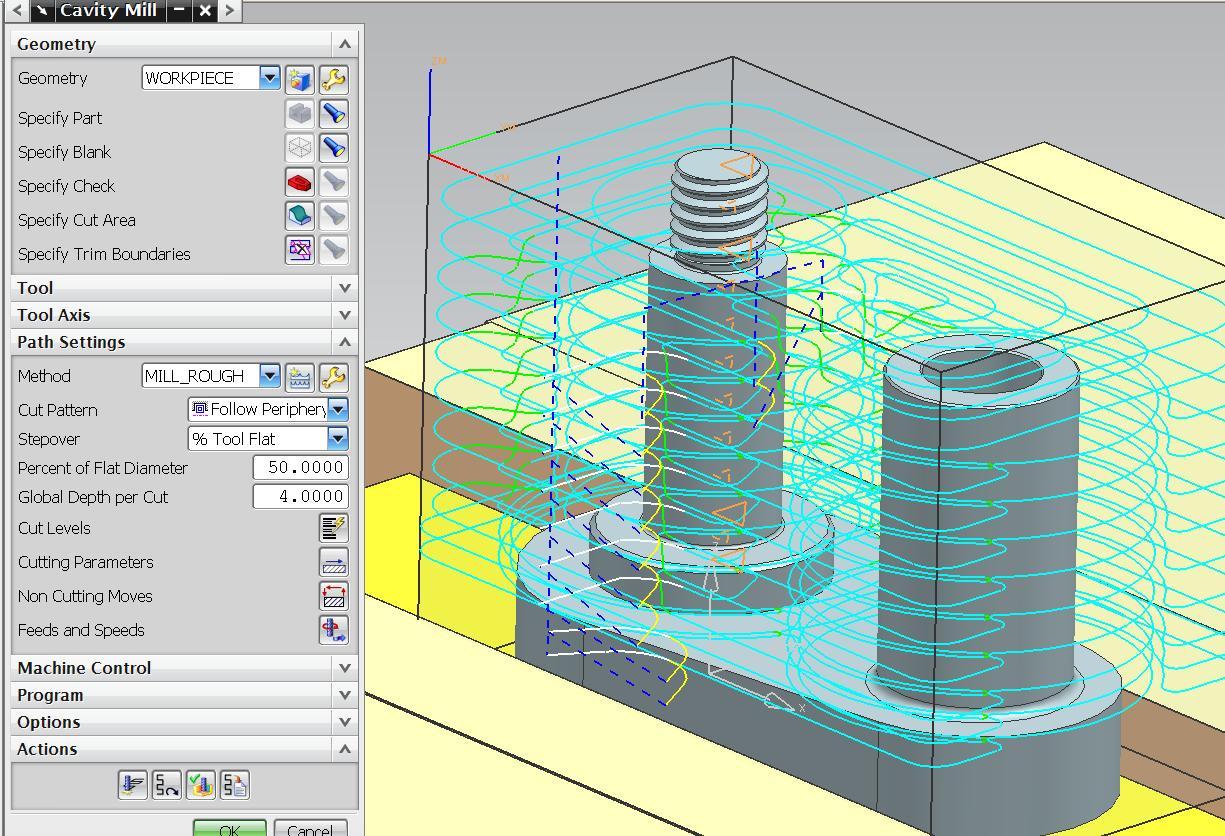

OdgovorNapisal/-a DynaVox » 31.10.2009 11:12
Orodje z vsemi detajli na svoji orodni poti:
- planarno poravnavanje zgoraj
In obdelava kosa v prvi legi; s tanjšim orodjem:
Z realnimi kotami dobimo realni izdelek.
In ga preverimo na kinematičnemu modelu:
Le klik na eno ikono, sistem izdela CNC kodo in reverzibilno preveri vse gibe kinematičnega modela.
Lahko pa tudi iz CNC kode, ki je narejena v drugih sistemih.
Žal filma za prikaz tega procesa ne morem pripeti na ta forum !

@ DynaVox
Najlepša hvala za slike in trud. NX_a bom verjetno v prihodnosti tudi preizkusil.
Z vprašanjem sem sicer žalel nekaj drugega, to je avtomatski izris stebla in držala orodja, da mi ni potrebno pri programiranju razmišljati s kakšnim orodjem lahko porezkam obliko v globini. To je tudi ednen od največjih razlogov, da se bomo verjetno odločili za depocam.
Če imaste možnost prilepiti tudi sliko generiranega držala, bi prosil tudi to - naša odločitev bo s tem nekoliko lažja.

OdgovorNapisal/-a DynaVox » 1.11.2009 10:01
franca napisal/-a:@ DynaVox
Avtomatski izris: stebla in držala na projektu, ki ga danes rešujem. Orodje kreiram lahko na novo, vsa prejšnja pa so v knjižnici iz katere tudi samodejno dobim vse rezalne parametre. Ti so vezani na operacijo in ne na orodje: grobo srednje in fino odrezavanje.
Sistem samodejno izračuna globino izpetega stebla, (globino prepozna glede na cono obdelave ) vsi deli orodja in tudi vsi segmenti držala so preverjeni na kolizijo do parta, procesiranega surovca, vpenjalnih priprav in vseh strojnih delov itd.
Po želji v predpregledu postavim orodje kamorkoli, ga po potrebi obrnem ( 5 osne cone ), ter grafično preliminarno preverim, če je vse OK glede na obdelovanec in vpenjalne komponente v bližini.
Na vprašanje "friziranja" orodne poti pa lahko povem, da je to pri nas posel za klik na dva do tri dodatna parametra, kar je za uporabnika praktično takoj.
Dočim se na stroju, pri ceni in na površini še kako pozna.
Žal danes vsaka CNC koda ni več dobra, pa čeprav lahko da točen izdelek.
Tudi Depo CAM, kot tudi ostali (MasterCAM, in še cca 55 drugih) imajo sigurno kakšno CAM specifiko, ki ga danes loči od ostalih. Na uporabniku je, da prepozna in oceni koliko mu ta delček v procesu res doprinese.
Vendar je treba proizvodnjo obravnavati bolj celovito, bolj procesno in pogledati kje je os razvoja na novih tehnologijah.
Žal pri temu razmisleku skoraj vedno prevlada argument nizke cene - za kasnejše probleme in povečanje stroškov v pripravi dela pa zatem ni več nobenih analiz stanja.
Zato se že kratkoročno takoj izplača nabava robustnega expertnega sistema.
