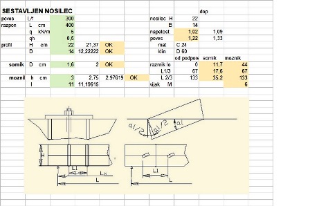

Žerjavar napisal/-a: Se pa uporablja tudi varianta z mozniki postavljenimi malce poševno (15 do 30 °), mozniki so odžagani prečno, da so vlakna približno v isto smer kot v tramu. Zareza v vsak tram pa je trikotna.
Če koga zanima, mehaniziral sem trdnostno kontrolo spojenega nosilca. Za nekaj potrebnih podatkov program predlaga optimalno rešitev, ki jo potrdiš ali spremeniš.
Prilagam sliko podanega in dobljenega v excelu.
