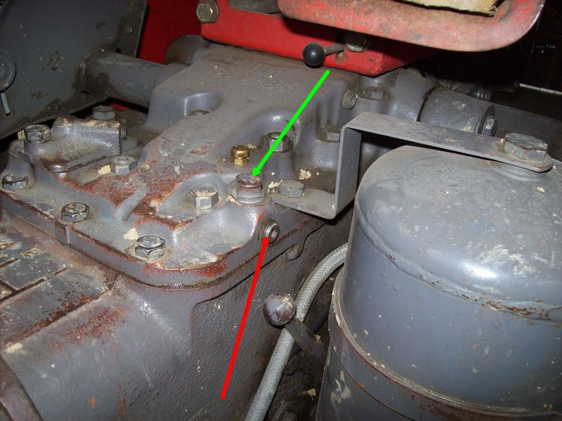

Še slike ventila in povratka v blok (zelena puščica).

Če ste priklopil povratek na čep označen z zeleno ali rdečo ni prav.Priklopite na mesto kjer je čep za nalivanje olja ali na mesto kjer ja čep na levi strani pod sedežem 8 inbus ključ-kar vam je lažje..Je pa možno delovanje hidravlike in zunanjega porabnika rešiti mnogo bolj elegantneje,brez preklapljanja ventila med delom.

OdgovorNapisal/-a themars » 24.2.2017 18:25
Hvala za odgovor!
Ker sem videl različne uporabnike ki so na podoben način predelali IMTja sem mislil da je le ta pravilen.
Videl sem tudi priključeno povratno cev na imbus vijak ki vi pravite, sem pa mislil da so enakovredni.
Bom poizkusil kar mi svetujete.
Sem pa še vedno malo v dvomih, in sicer: ko je tok usmerjen proti zunanjem sistemu, nebi moglo olje krožit, in vrniti nazaj v tank? Ne bom trdil 100%, vendar se mi zdi da med poskusi sem imel povratno cev spuščeno v zunanjo posodo pa nisem videl kroženje olja.
Bom pa ponovno preveril, ker med preizkusi sem bil prepričan da povratna pot je pravilna.
