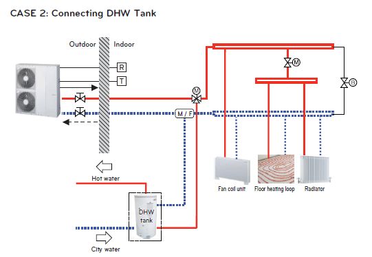

TČ monoblok ima sicer priložen svoj kontroler, ki zadošča za osnovno krmiljenje tako da morda ni potrebe po krmilniku Seltron. V navodilih za montažo TČ so tudi sheme vezave. TČ ima tudi vgrajeno obtočno črpalko, skaratka vse.
vezava TČ monoblok z bojlerjem1.jpg (30.04 KiB) Videno 5955 krat

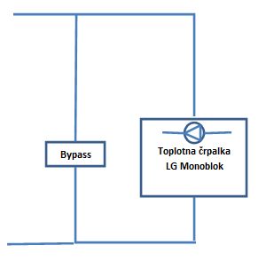

Ko kurimo na drva prihaja do težav na katere morem zelo paziti saj ob zunanji temperaturi pod 4 stopinje se TČ vklapja zaradi zmrzovanja
Glede omenjene težave mislim, da je kriva vezava (mešalnega ventila), ki zapira/odpira vodo iz peči ali iz TČ.
Temperatura 4st.C pri kateri gre TČ v zaščito pred zmrzovanjem je nastavljena tovarniško, če je v sistemu voda, če je antifriz pa se lahko nastavi na nižjo temperaturo odvisno od mešanice antifriza (npr. minus 10 st. C).
Iz peči prevroča voda ne sme nikoli teči v črpalko, ker lahko TČ javi napako.
Tokokrog vode iz peči skozi TČ mora biti popolnoma zaprt med kurjenjem peči.
Ko se TČ vključi zaradi preprečevanja zmrzovanja (pa tudi sicer se vključi vsake toliko ur, mislim 22 ur ali nekaj takega zaradi varovanja obtočne črpalke), mora voda krožiti preko diferencialnega ventila /BY PASS ventil (na sliki vezave TČ na sliki zgoraj je to "R" v krogcu).
vezava bypass-1.jpg (11.47 KiB) Videno 5822 krat
Ta ventil mora biti vgarjen obvezno tudi za primer, da med delovanjem TČ termostatski ventili na radiatorjih zaprejo pretok, ko je v prostoru prevroče. Če ni pretoka gre TČ v napako.
