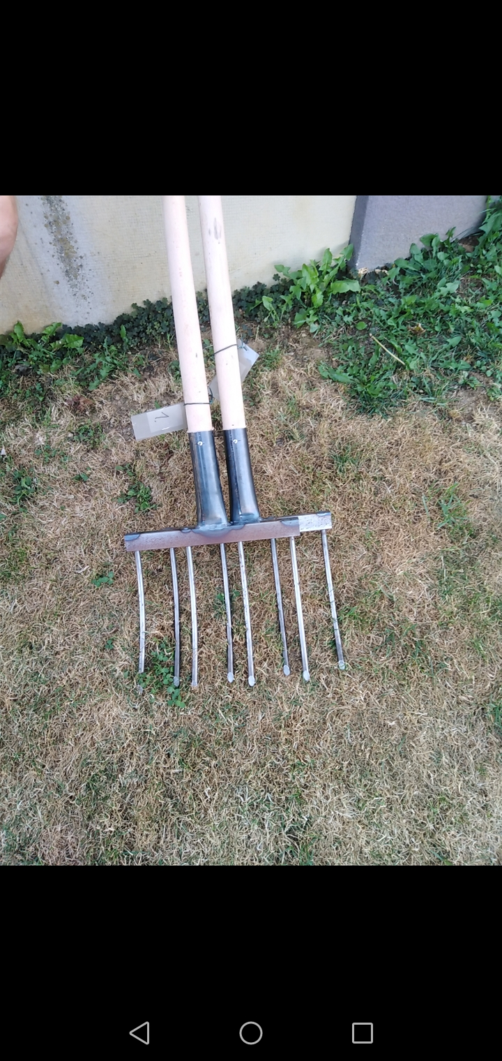

živjo rabim za ene posebne vile za vrt mora pa biti fi 10 ker ne smem spreminjati končnega izdelka sprašujem če se dobi kakšno trgovinsko jeklo odporno na krivljenje da mi ne bi preveč dvignilo cene

Re: Iščem jeklo
vili napisal/-a:naj da kako risbo - skico gor, bo najlažje..., bo spet samo ugibanje...
- Priponke
- Screenshot_20201129-102100.jpg (705.27 KiB) Videno 1190 krat
- andrejlog3
- Novinec
- Prispevkov: 7
- Pridružen: 26.11.2018 15:32
Re: Iščem jeklo
andrejlog3 napisal/-a:vili napisal/-a:naj da kako risbo - skico gor, bo najlažje..., bo spet samo ugibanje...
Rabim spodnje špice kot so na sliki te še mi krivijo pod obremenitvami

Re: Iščem jeklo
no vidiš, slika pove vse, več kot tisoč besed...
šla bi kaka vzmetna žica ali patentirana žica, variti pa samo zgoroj tako kot na sliki in predgretje tja na 200st, po varjenju pa zavij v "azbest", da se bo počasi hladilo ali zakoplji v pepel...

Re: Iščem jeklo
Nisem prepričan.vili napisal/-a: šla bi kaka vzmetna žica ali patentirana žica,
Patentirana žica je pridobila na trdnosti ob plastični preobremenitvi s spremembo kristalne strukture. Z varjenjem si to strukturo pokvaril in kljub počasnemu ohlajanju dobiš trdnost kot pred patentiranjem.
Vzmetna žica je vedno kaljena. Zvar situacijo pokvari.
Varjeno pa je ravno na najbolj obremenjenem delu.

Re: Iščem jeklo
Žerjavar napisal/-a:V ta namen ne rabiš konstrukcijskega jekla - če je preobremenjeno se lahko zlomi, nosilna konstrukcija se ne sme zlomiti pač pa se mora deformirati in opozoriti na preobremenitev. Je pa vprašanje, če bo za domačo izdelavo zadoščal premer 10 mm.
Išči materjal s čim višjo trdnostjo, ki ga je možno variti, ne da bi znižal trdnost. Verjetno nelegirano ali nizko legirano z vsaj 0,5 % ogljika. Po varjenju ga počasi ohlajati, da se zvar ne zakali. Bodo današnji poznavalci jekla vedeli bolj natančno.
OK hvala še bom pri trgovcih pozanimal

Re: Iščem jeklo
žerjavar:
ja, patentirana žica je hladno utrjeno jeklo, če bo zavaril samo zgoraj nebo še nekega hudega vpliva na mesto, kjer ima največje napetosti, bi moral ornk pregret že do prekristalizacije... ali se motim..., te drati dobi pa pri izdelovalcih vzmeti..., naj se malo poigra...
se mi pa zdi, da vzmetarji krivijo vzmetne žice v mehkem stanju to debelino še na hladno in potem kalijo ali je kako drugače...

Re: Iščem jeklo
Ne sprašuj trgovca, kaj naj kupiš. Ti bo ponujal, kar ima, ne glede na to ali je ta pravo ali ne. Samo da proda.andrejlog3 napisal/-a:OK hvala še bom pri trgovcih pozanimal
Poišči v literaturi (Kraut, ...) kateri od materjalov v žarjenem stanju ima najvišjo trdnost. Ko variš in počasi ohladiš si na istem, kot že bi materjal žaril. Če na hitro ohladiš, dobiš višjo trdnost, vendar nikdar ne veš, ali ni bilo prehitro in je materjal tudi razpokan.
- Žerjavar
- Strokovnjak
- Prispevkov: 8726
- Pridružen: 19.5.2007 14:33
Re: Iščem jeklo
Varil bo posamezno žico na močnejšo prečko. Posamezna žica pa ima med delom največjo obremenitev na tem istem mestu (zvar).vili napisal/-a:žerjavar:
se mi pa zdi, da vzmetarji krivijo vzmetne žice v mehkem stanju to debelino še na hladno in potem kalijo ali je kako drugače...![]()
Vzmeti krivijo pri malem krivinskem radiju na mehko in pozneje kalijo. Pri dovolj velikem krivinskem radiju pa krivijo že končno termično obdelano žico in jo pri krivljenju obremenijo v bližino trdnosti. Ja pri tem imajo določen % ali 10 škarta.
Mejni krivinski radij je odvisen od premera žice in raztezka materjala.
