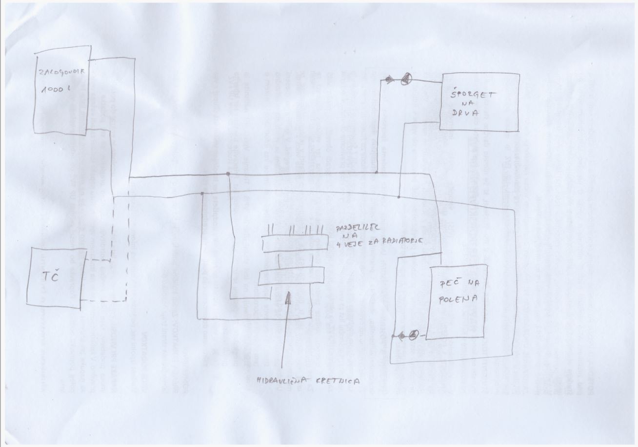

Pozdravljeni, sem nov na forumu in verjamem, da je tu veliko strojniškega znanja. Sam sem elektronik in večkrat me zmanjka na strojnem področju.
Imam obstoječ sistem kot na skici, s tem, da je bil letos priklopljen zalogovnik 1000l. Ker se je ponudila zelo vgodna prilika za nakup TČ, bom priklopil tudi toplotno črpalko 16kW.
Na zalogovniku, pri hidravlični kretnici, ... so še ročni ventili.
Glavni del ogrevanja bi prevzela TČ, peč na drva bo za pomoč, ko stisne pravi mraz.
Obstoječe krmilje sem izdelal in sprogramiral sam, tako da glede tega ni noben problem dodelati še dodatno za nadgraditev sistema.
Vprašanje je kako to pravilno priklopit, da bo cel sistem funkcioniral, kot je treba. Ko ogreva TČ je verjetno bolje zapreti zalogovnik, Ali se v tem primeru pusti hidravlično kretnico kjer je? Kako bi krožila voda, ko bi se zakurila peč na polena?... Teh vprašanj se poroaj kar nekaj.
Vse ideje in nasveti dobrodošli.

Če bi imel namesto radiatorjev talno ogrevanje, bi tako na hitro rekel, da naj toplotno energijo vedno vzame iz zalogovnika. V zalogovnik pa toplotno energijo shraniš s kakšnim virom hočeš oz. kateri je najbolj ugoden glede na razmere in cene energentov, če jih imaš toliko. Tako si tudi najbolj fleksibilen z menjavami virov, ki jih samo odstraniš ali dodajaš na zalogvnik. Krmilje pa tako obvladaš sam...
Če je to možno pri radiatorjih pa presega hitro oceno. Temperatura dovoda je v vseh primerih višja. Bo še kdo drug kaj povedal...

Toplotno priklopi tik pred razdelilno kretnico. Krmilje pa naredi tako, da ko bo gorelo v kakšni peči, oz bo v zalogovniku še dovolj energije za ogrevanje, toplotna črpalka miruje. Voda bo tako ali tako krožila tam kjer je montirana kakšna črpalka.

Tik pred razdelilno kretnico ne morem priklopiti toplotne, ker ni prostora za montažo. Po vsej verjetnosti bo zraven zalogovnika, ki je na 10m oddaljeni liniji.
Najbolj me bega kretnica. Če ostane kjer je, potem pumpe ne bodo vlekle vode iz zalogovnika, ko bo topel in peč ugasnjena. Če greje toplotna, pa se mi zdi bolje, da je zalogovnik zaprt (zaradi izgub) in ogreva direkt na razdelilec. Predpostavljam, da bo voda vedno krožila skozi radjatorje v taki meri, da ne bo prišlo do prevelikih razlik v tlaku med dovodom in povratkom (če odstranim hidravlično kretnico).
Ali razmišljam prav?

Pri zalogovniku in TČ rabiš tripotni ventil in še eno črpalko. Ko dela TČ, zapreš zalogovnik in obratno, ko "delajo" drva, zapreš TČ. To bo delalo, če imaš termostatske ventile na radiatorjih.
Da bo zihr, vgradiš še kakšen nepovratni ventil (hidravlični upor), da prepričaš vodo, da gre po zaželjeni poti.
Kot je sedaj, tople vode iz zalogovnika zelo verjetno sploh ne moreš koristiti, če dela ena ali druga črpalka pri kotlu/štedilniku. Voda se pretaka, kjer je manjši hidravlični upor.

Bodo vlekle energijo iz zalogovnika. Edino na peči na drva in šporgertu moraš imeti narejeno varovanje povratka. To bo preprečilo kroženje vode skozi ta vir ko ne gori in preprečilo kondenzacijo peči.
Zame je edino vprašanje če se s toplotno črpalko splača ogrevati zalogovnik, takrat ko le ta deluje. Po moje je najbolje, da gre vsa energija takoj v ogrevanje hiše.
Zato bi jaz tam, ko bi prišla priklopljena toplotna črpalka na obstoječe cevi montiral preklopni ventil, ki zapira toplotno, ko se kje zakuri. Ko pa več ni energije v zalogovniku in ne gori nikjer več, se zapre zalogovnik in hkrati odpre pot iz toplotne črpalke.

OdgovorNapisal/-a kose19 » 1.9.2021 6:50
En tripotni ventil imam še na zalogi in ga bom kar vgradil, niti pomislil nisem na to možnost.
Na peči in na šporgetu je že montiran protipovratni ventil in bi moralo delovati.
Mogoče kdo ve kako točno deluje hidravlična kretnica? Je to samo votla cev s štirimi priključki?
Edino tu mi še ni jasno kaj se dogaja in kako se voda pretaka skozi.
Bom pa danes prvič testno zakuril peč odkar imam montiran zalogovnik. Tipanje cevi mi bo veliko povedalo.

OdgovorNapisal/-a Sebek » 1.9.2021 13:24
Varovanje povratka ni samo vgrajen nepovratni ventil.
Varovanje povratka v peč mora vsebovati 3 potni mešalni ventil in črpalko. Pogon mešalnega ventila mora imeti toliko pameti, da v peč ne spušča vode hladnejše od 60°C. Poglej na seltronu kako deluje varovanje.
Če takega varovanja povratka nimaš izvedenega pri pečeh, potem raje sploh ne zakuri ker ne boš pravilno segrel zalogovnika, hkrati ti bo pa slej kot prej peč spustila ker bo preveč kondenzirala. No ja, po enem kurjenju še nebo problema, bo se pa pokazal po parih letih.

Varovanje povratnega voda pri peči imam rešeno s termostarskim ventilom, ki odpira pri 61 st.C
Vsaka veja ogrevanja ima svoj mešalni ventil in frekvenčno črpalko, tako, da to je vse rešeno.
Včeraj sem testno zakuril peč, ogrevalni krogi oz. črpalke so bili izklopljene. Topla voda je polnila zalogovnik in razdelilec je ostal mrzel. To mi je OK.
Ko pa je peč vgasnila, sem vklopil črpalke ogrevalnih krogou. Vode iz zalogovnika ni vleklo, ker je po vsej verjetnosti zakrožila skozi hidravlično kretnico, saj je najbližje in s tem ima najmanjši hidravlični upor, tako da jo bom moral odstraniti.
Glede na to, da bo v primeru delovanja toplotne zalogovnik zaprt, razmišljam da bi za izenačitev tlakov montiral neki "nastavljiv baypass" kjer imam sedaj hidr. kretnico (lahko pa tudi zraven toplotne črpalke). Če bodo vsi ogrevalni krogi izklopljeni, bo morala voda vseeno krožiti. Mora pa ta baypass imeti večjo hidravlično upornost, kot vklopljen ogrevalni krog.
