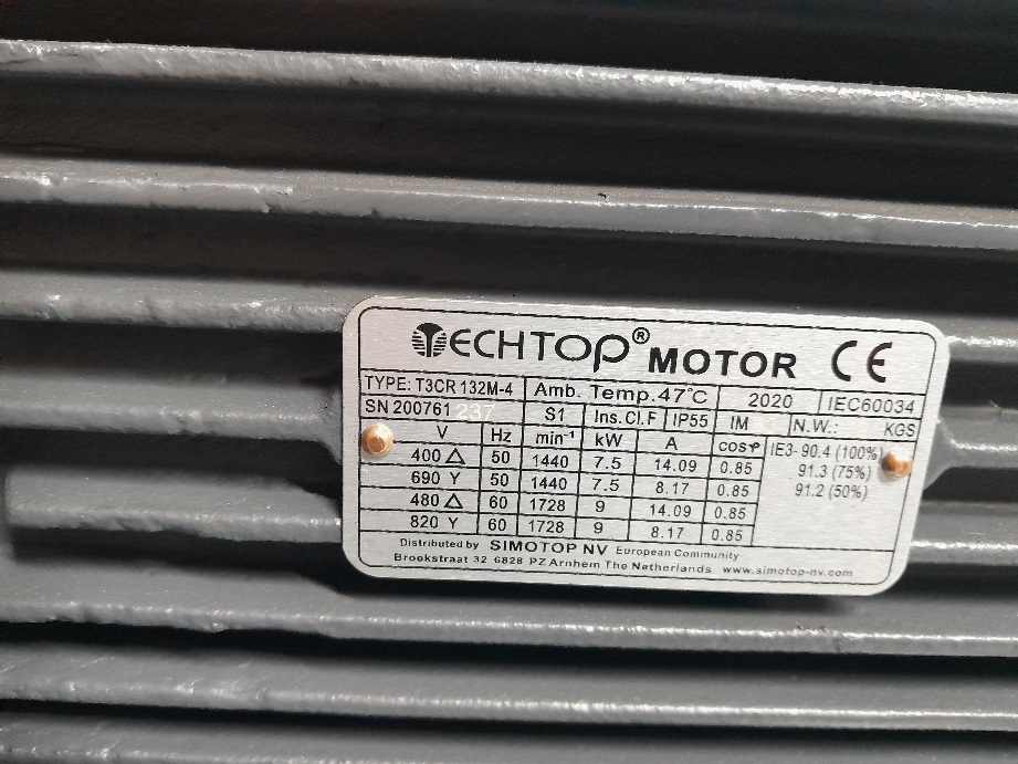

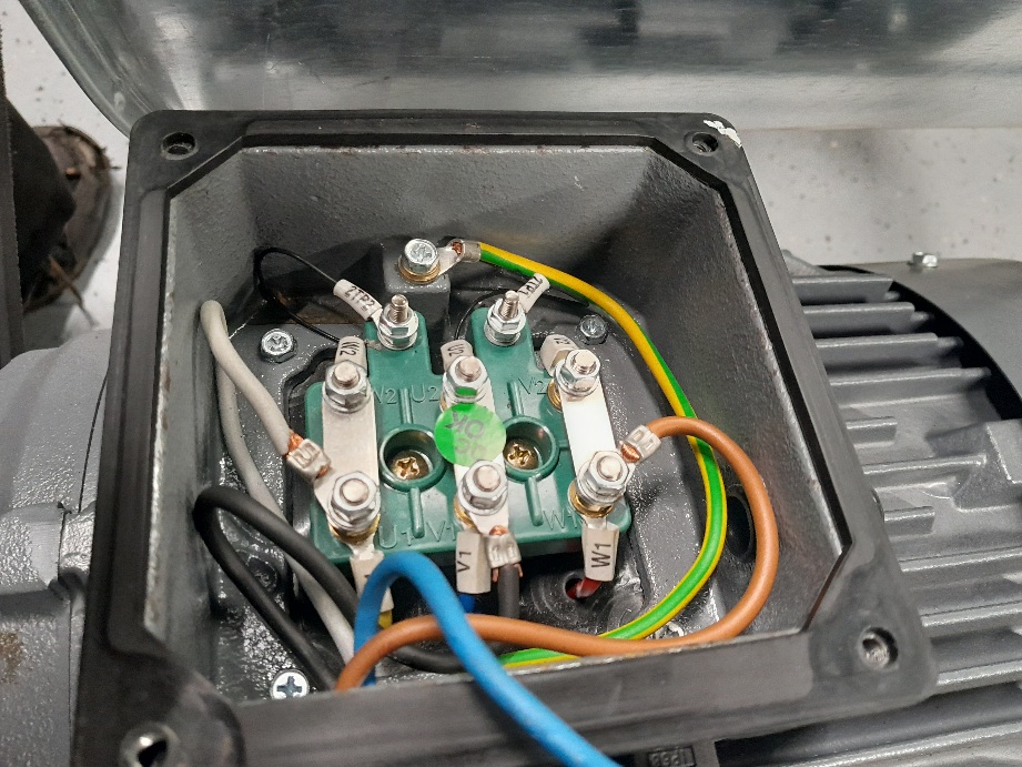

Pozdravljeni, zanima me kaj bi bil lahko problem pri temu motorju, vezan je v trikot, lavfal je cca 2h in se pregrel toliko da je zanic, mece varovalko ven se noce zagnati.
Poganja turbinski ventilator.
Stroma imam na pretek ker je trafo zraven (delavnica)

Smrdi po smoli in mece varovalko ven, pa 3h je bil se vroc za spect se hehe.
Saj dobimo jutri drugega ker tudi prodajalec oz mojster ni nasel neke napake na vezavi.
Razmisljam o izposoji tokovnih klesc da preverim kaj se s fazami dogaja, da se mogoce vseeno kaksna ne preobremeni ali kaj podobnega.
Nisem solan stromar sem pa delal v takem okolju da nekaj zadev razumem pa vseeno, kaj ce ga vezem v zvezdo? Se bo manj grel, pocasneje vrtel? Ga sploh lahko?

Vezava v zvezdo nima smisla. Če ga boš še vedno napajal z medfazno napetostjo 400 V. Bo zelo izgubil moč, bo ventilator precej počasnejši, vrtljaji motorja precej nižji, izkoristek slabši, gretje motorja močnejše.
Vezanega v zvezdo lahko napajaš z medfazno napetostjo 690 V, dobil pa boš enake lastnosti kot so sedaj.

kaže da motorsko zaščitno stikalo ni montirano, ne deluje, ali pa je nastavljeno na več kot 14,09A

Odsotnost motorskega zaščitnega stikala ali bimetala je garancija za to da bo motor spet pregorel. Sicer ne pri podatkih, ki ti jih klešča trenutno kažejo, a enkrat v prihodnosti, ko bo npr. kakšen ležaj zaribal, ali pa če bo izpadla ena od treh faz.
Tok direktnega zagona je lahko 6x nazivni tok, torej 14,09 x 6 = 84,5A
Mislim pa da mora tudi ventilator sam imeti tablico na kateri piše kakšen motor je predviden za pogon.

Po podatkih kot jih navajaš ( 13 in 15,5 A) je motor za tvoj ventilator prešvoh.
Kot čisto prvo moraš prigraditi motorsko zaščito. Prvi motor je najverjetneje res pregorel zaradi napake v navitju, toda tudi sedajšnji deluje na robu zmogljivosti - s tem da si mu povečal prestavo z manjšo jermenico.
