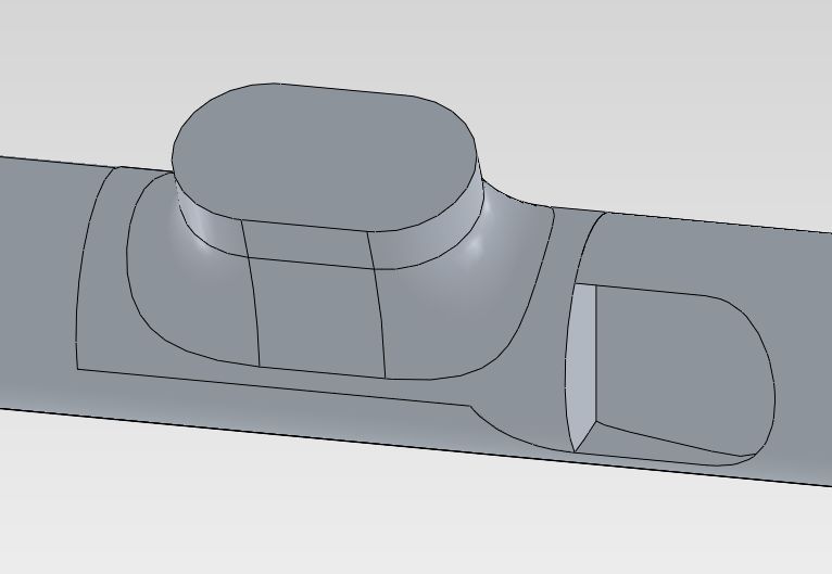

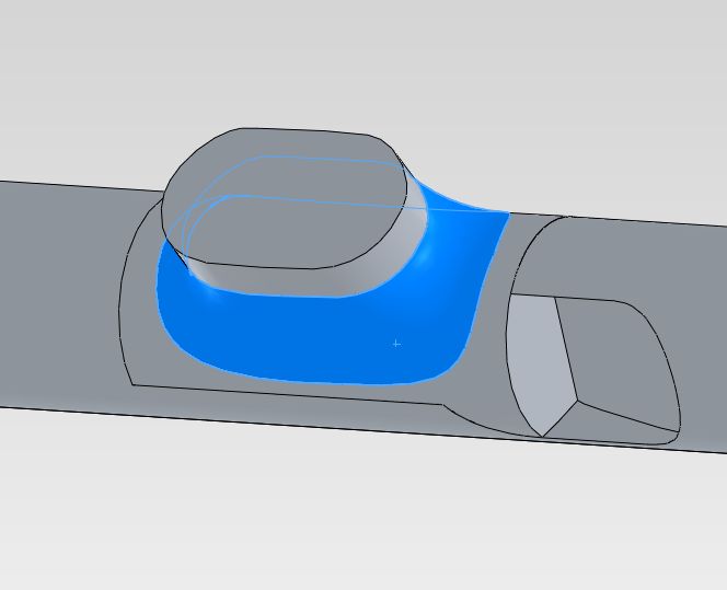

Tokrat imam problem, da bi za potrebe programiranja CNC stroja moral združiti označeni površini modela na spodnji sliki. To pomeni, da ko bi kliknil na eno izmed obeh površin bi se obarvali obe (kot da sta združeni). Je pa to uvožen step model tako da ničesar kar se tiče modeliranja ne morem spreminjati.
Ali je to sploh možno?
Hvala.

če si uvozil step v sw, ti je verjetno naredil solid part, če so vse površine OK. Če niso, ali je kje reža, si dobil surface model. Zakaj pa bi potem moral z enim klikom obe površini označit ??? :evil:
Za kater CAM ozirom CNC stroj.? Označiš jih s klikom na eno, držanjem tipk Ctrl in klikom na drugo površino.
Če pa ne deluje... Najprej iz solida naredi surface model- klikni vse površine ki jih ne rabiš (drži zraven Ctrl tipko), potem pa Insert-face-delite face - vse neuporabne se ti izbrišejo.
Nato Insert-surface-knit - poklikaš obe preostali površini in OK-dobiš eno prosto površino.
Kaj bo pa z njo tvoj CNC, se mi ne sanja.
Mislim da poskušaš nekaj narediti s Soldworksom, razmišljaš pa po logiki nekega drugega programa, ki ga dobro poznaš, vendar očitno deluje popolnoma drugače kot SW.
In ni res da na uvoženem step modelu ne moreš nič spreminjati. Ne moreš osnovnih gradnikov, lahko pa marsikaj, če znaš. Premakneš, offsetiraš, izbrišeš, zapreš režo.....

Uslugo pa delam nekomu, ki uporablja Alfacam. Pravi, da stroj gre najprej po zgornji površini, nato se odmakne, pa ponovno pride zraven in nadaljuje po spodnji. To pa zato, ker dela vsako površino posebej. Če bi se držali skupaj bi orodje potovalo okrog in okrog brez vmesnega postanka, kar je izguba časa. Ne programiram pa sam tako da ne vem, ali se da to urediti še kako drugače, da stroj vmes ne naredi postanka.

kot sem že zgoraj napisal: če solidu izbrišeš eno (recimo spodnjo) površino, model ni več zaprt in imamo surface model. Ukaz: insert-face-delite face. Ostanejo ti preostale površine-ravne plane, radiusi, proste površine...ki jih spet lahko režeš, trimaš, brišeš, ofsetiraš, premikaš, ali združuješ-knit-in v tem primeru bo več površin zaznanih kot ena sama

Mi je uspelo spraviti model v površine. Sedaj sem zbral omenjeni površini ter ju združil s "surface knit". V drevesni strukturi levo se mi je res naredil nov surface - združen. Če kliknem nanj se mi res obarvata obe površini hkrati. Če pa kliknem direktno na površino pa se mi spet označi vsaka posebej. Tudi če ponovno shranim kot *.igs ali kaj drugega sta površini ponovno ločeni.
Pripenjam datoteko (original step). Ali ima kdo voljo poskusiti in javi, če mu je na kakšne način uspelo?

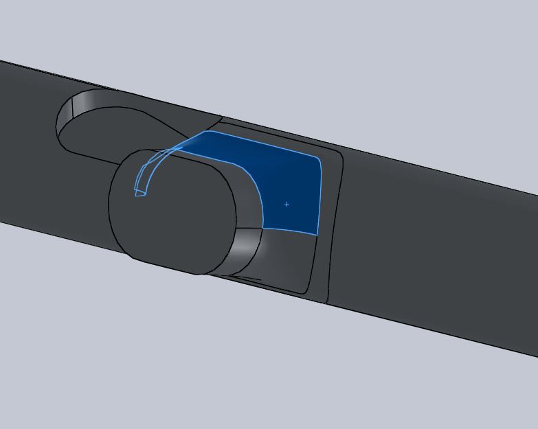

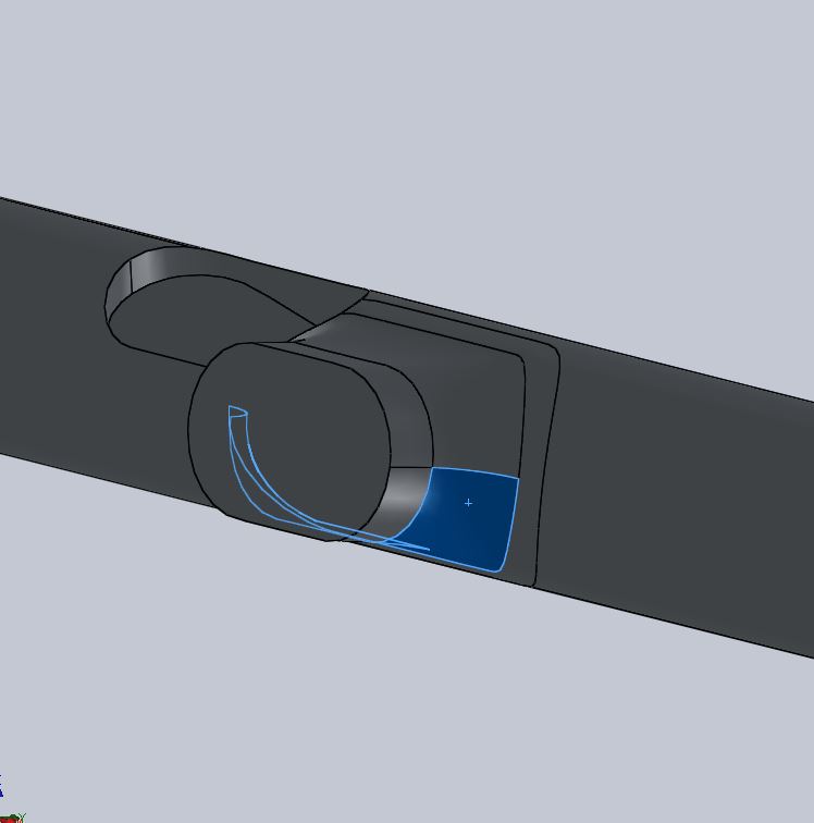

Po moje je problem že v izvornem modelu, ker če pogledaš zgornji ovalni del ima "šiv" po sredini. Malo sem se poigral in približno zmodeliral obliko ovala s splinom, ekstrudiral in "sfilletiral" in potem lahko dobiš to kar vidiš na spodnji sliki (nisem se ukvarjal s tem, če to točno ustreza izvorni obliki...). Če delaš z ravnimi črtami in krožnicami, dobiš spet razdrobljene površine, kako to potem vpliva na izdelavo pa ne vem, ampak tako se običajno modelira in ni posebnih problemov pri izdelavi (vsaj ne da bi vedel).
Da bi samo z manipulacijo obstoječih površin na obstoječem modelu prišel do želenega rezultata mi ni uspelo...

Evo. Spline je precej mimo, tako da najbrž bolje, da ga čisto na novo izrišeš.

Super. Bi bilo čisto OK če bi res ta spline lahko narisal bolj točno. Ali kdo ve kako drugače priti do skice brez točk. Sem poskušal s presekom med surfaci pa je tudi rob surface nato iz segmentov, tako da potem tudi skica spet pride iz segmentov.

Ja, pa ga nariši :) Jaz sem ga v pol minute na hitro skupaj vrgel, da je približno podoben. Poglej, kje in koliko točk postavit, potem pa nastavi tangente in ukrivljenost in bi po moje dosti blizu prišel.

Sem naredil. Za sedaj bo čisto OK. Ampak smo spet pri isti zgodbi kot pri enem mojem prejšnjem vprašanju. Zgolj iz radovednosti in želje po spoznavanju novih metod v SW me zanima, če se to da narediti še na kakšne bolj natančen način. Recimo da direktno iz obstoječega oblike convertiraš rob na novo ravnino (se pravi nisi zgrešil nič) in dobiš skico brez točk. Kot sem omenil sem poskušal s preseki med surfaci pa ne gre.

Tezavo sem resil z uporabo funkcije "fit spline" (malo se poigravaj s parametri - 0.01-0.001 bi moralo zadostovati), ki ti kreira crto brez vmesnih "pik" ki bi ustvarjala kasnejse prekinitve povrsine. :oops:

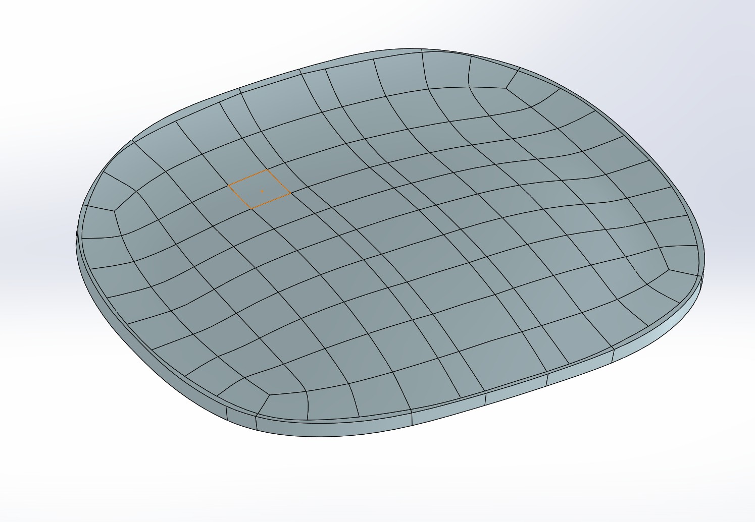

Ponovno imam težave s površinami. Po 3D skeniranju sem prejel model sedeža kot solid part. Ima pa ta solid površino sestavljeno iz "nurbs" površin - krpic. Kako bi to združil, da ne bi bilo te mreže ter bi imel eno gladko zvezno površino. Surface knit mi teh črtic ne zbriše.
Hvala.
