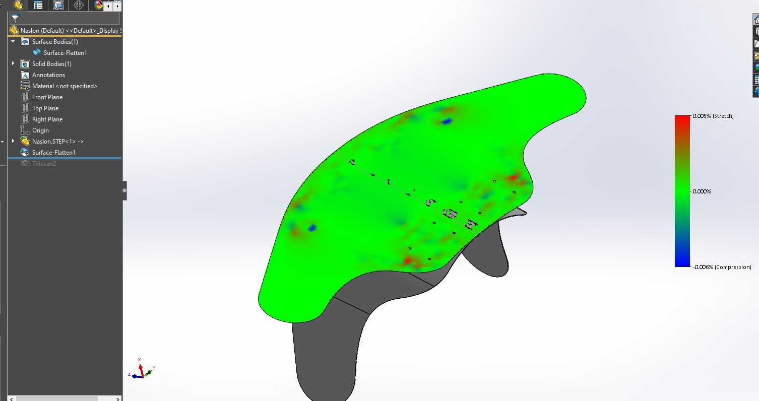

Freakylion napisal/-a:Lep pozdrav,
Mene pa še vedno zanima, kako je @favorites uspel razviti. Iz slike je razvidno, da je poleg sheet metal uporabil tudi surface, ki ga je razvil ter nato nazaj v debelino. Ali lahko kdo razloži postopek?
Hvala.
Drevesna struktura :D
1. Uporabljena je fukcija "surface flatten". Je pa res da ta fukcija deluje samo na SW Premium
2. Ko dobiš surface pa le tega pretvoriš v body. Lahko z surface thicken ali pa na površino narišeš skico in extrudaš oz narediš sheet metal.
3.Popraviš luknje in to je to. Glede na zakrivljenost kosa (ne bo jih grozno potegnilo) se nebi ukvarjal z elipsatimi luknjami in bi pač te (pofelšane :P ) popravil v lepo okrogle.
2025-06-10 15_47_54-Window.png (289 KiB) Videno 22262 krat
V drevesni strukturi vidiš kako sem delal.
nakoncu lahko še preveriš deformacijo. Klikneš z desno tipko na površino in "deformation plot"

OdgovorNapisal/-a Uporabniško ime » 10.6.2025 22:28
Hvala.
Predvidevam, da je najprej poskusil pretvoriti v Sheetmetal, da bi preko tistih orodij razvil površino. To ni delovalo, ampak tisti sheet-metal znakec je ostal. To nima nobenega vpliva ali povezave s funkcijo Surface flatten, ki jo je potem uporabil za razvoj površine. Tisti sheetmetal znakec lahko ven zbriše pa se nič ne bo zgodilo.
Surface flatten se ne nahaja pod sheetmetal zavihkom, ampak pod Surfaces.
Zgoraj desno v solidworksu imaš tudi Search (tam klikneš puščico dol in izbereš Commands, če ni že izbrano), in vtipkaš funkcijo ki jo iščeš: Surface flatten.
Drugače so pa tudi čisto vse funkcije v menijih Insert ali Tools, samo poiskat jih je treba.
Mislim da bi morala tudi čisto osnovna verzija imeti to funkcijo.

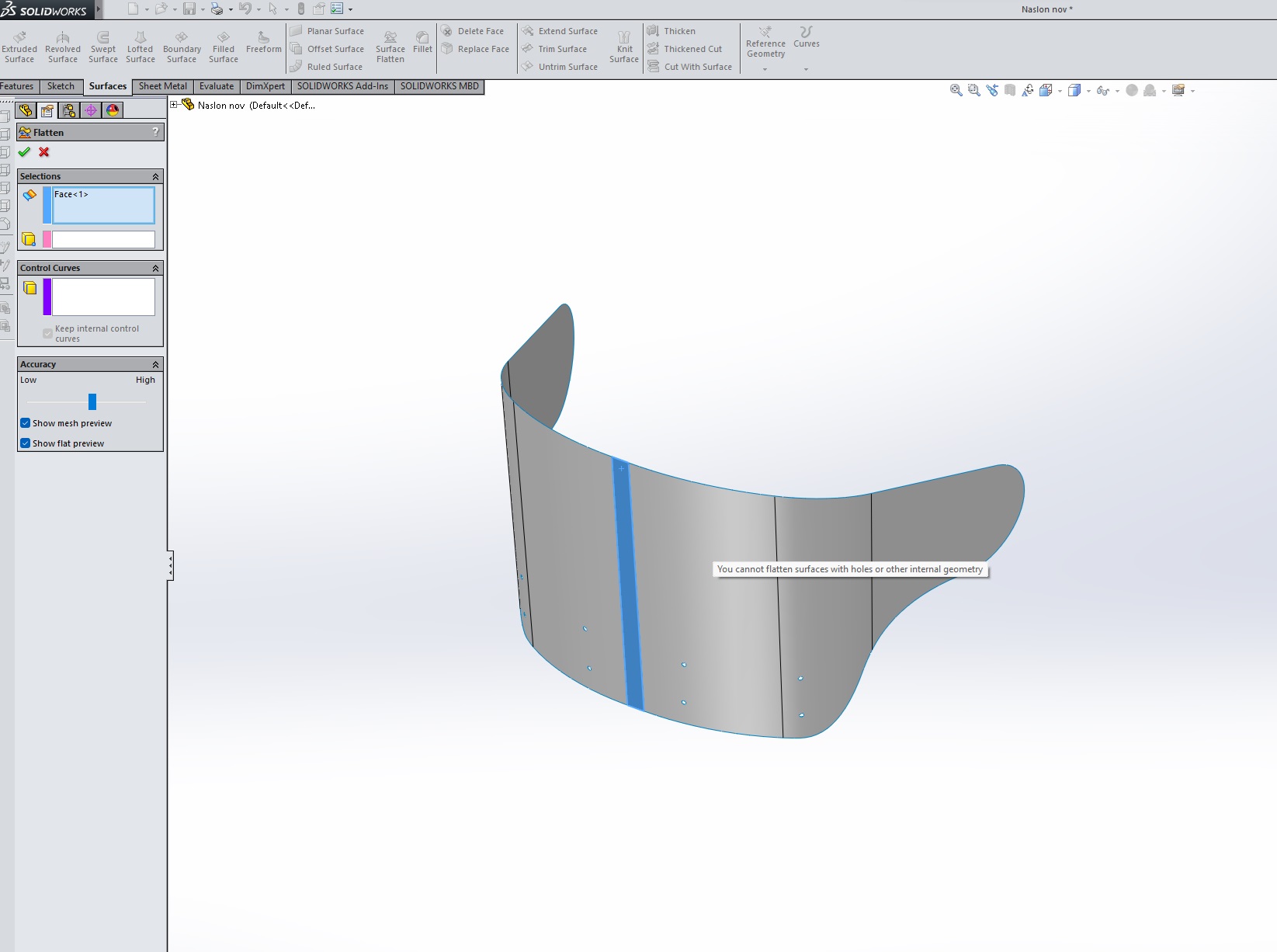

OdgovorNapisal/-a Freakylion » 12.6.2025 9:36
Hvala obema!!!
Delal sem natančno tako. Težava je v tem, ker mi surface ni hotelo raztegniti zaradi lukenj. Izbral sem lahko samo surface brez lukenj. Pripenjam sliko. Če jih ni bilo, se ga je dalo. Mi je pa sedaj dala misliti izjava premium. Uporabljal sem premium verzijo ampak 2014.
Sedaj sem poskusil na 2024 in deluje!!!!!!!!!!
Če bi mel novejšo verzijo na začetku bi že v prvo šlo.... Vsaka šola nekaj stane.
Hvala še enkrat.
Aja, pa Professional verzija ima funkcijo surface flatten zamrznjeno....
