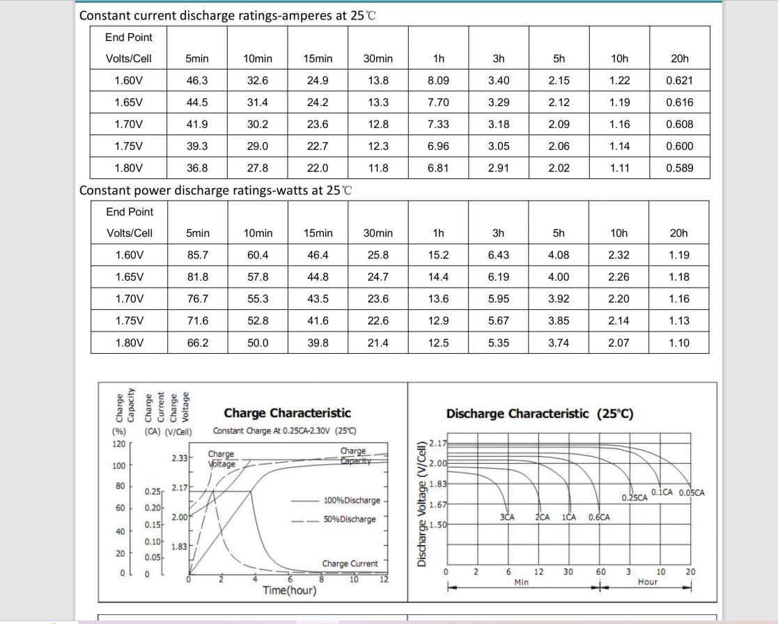

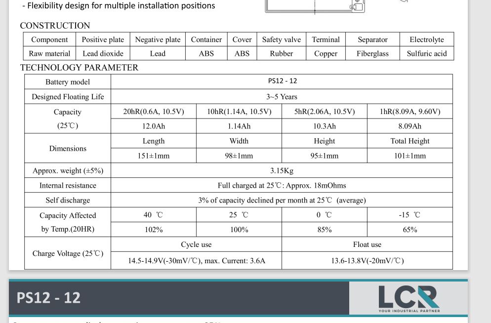

Lotil sem se izdelave električnega gokarta. Motor imam brezkrtačni 48v 1800w. Problem imam, ker mi je maksimalni tok iz baterije, ko ga merim na multi metru pokaže 15A in posledično mi motor nima maksimalne moči. Baterije pa uporabljam štiri zaporedno vezane 12v 12ah( model: LCR PS 12-12). Ali je problem v baterijah?
Specifikacije elektro motorja :
This brushless electric motor is powerful and efficient. Model: MY1020D, Input Voltage: 48V DC, Output Power: 1800W, Rated Current: ≤ 33A, Rated Speed: 4500 RPM, Maximum Speed: 5600 RPM, Sprocket: T8F-9 Teeth, Horsepower: 2.45 HP, Rated Torque: 3.7 N.m/523.96 oz.in, Maximum Current: 39A, No-load Current: ≤ 4.2A, Peak Efficiency: ≥ 80%, Working Temperature: < 120 °C/248 ℉.
Specifikacije baterij so v priponki.

Pri bateriji ne vidim podatka o discharge amperaži.

baterija ima neko upornost in skozi lahko teče nek max. tok, vezane imaš zaporedno povečal si napetost (V), toka pa ne, za zvečanje toka moraš zvezati baterije vsporedno, vsaj mislim, da gre nekako tako..., za tvojo moč pri 48 V, bi moral teči tok s cca 40 A..., ja pa pazi na presek kablov, sa se ti nebo kaj vžgalo...
