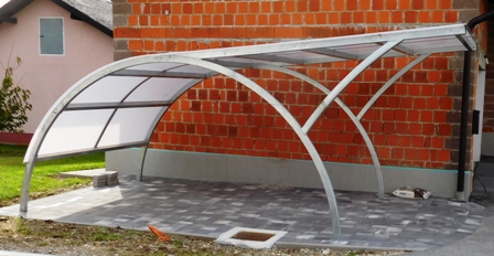

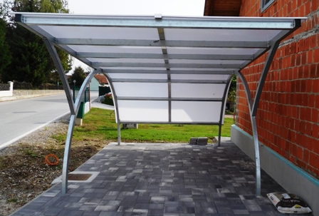

OdgovorNapisal/-a Žerjavar » 11.9.2018 12:43
V eni od vasi Ptujskega polja sem naletel na zelo podoben nadstrešek, le da je za en avto.
Malo sem pofotkal in malo pomeril. Tloris prekritja je 300 x 540 cm. Razmik podpor ločnega nosilca je 420 cm. Konstrukcija je v celoti iz pravokotne cevi 80 x 60 x ? mm, razen srednjega traku 5 x 60 mm, kateri služi le spajanju dveh pokrivnih plošč.
Približna statična analiza zame ne daje dovolj varnosti za obremenitev od snega 150 kg/m2. Problematični so prečni nosilci na razmaku 84 cm kot tudi ločni nosilec v priključku poševne opore.
